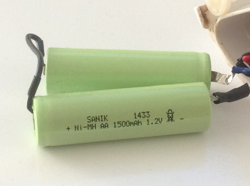

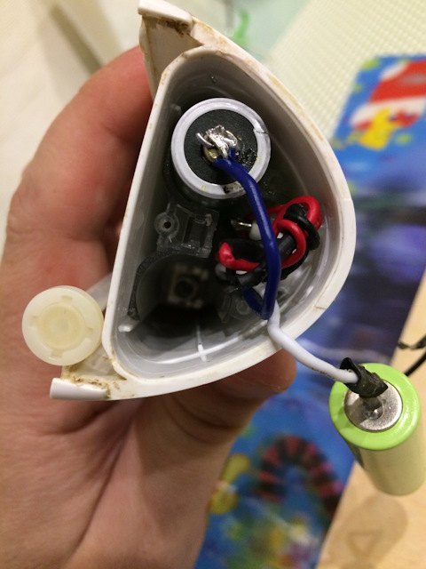

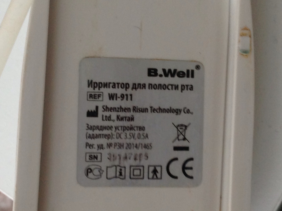

Сегодня с утра обнаружил, что ирригатор перестал работать, точней перестал заряжаться, озадачился поиском в интернете, но это результатов не дало, решил разбирать сам Модель wi-911Модель wi-911 РазбираемРазбираем Снимаем нижнюю крышкуСнимаем нижнюю крышку И достаём аккумуляторыИ достаём аккумуляторы Аккумуляторы на 1.2 v и на 1500 mahАккумуляторы на 1.2 v и на 1500 mah

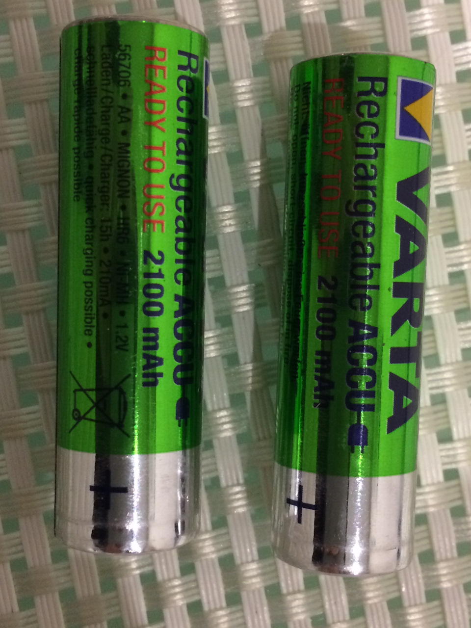

Едем в ближайший магазин и закупаем аккумуляторыАккумуляторы Варта на 1.2 вольтаАккумуляторы Варта на 1.2 вольта1.2 вольта и 2.1 ампер1.2 вольта и 2.1 ампер
Аккумуляторы взял немного помощней, не 1.5,а 2.1 ампер
Предупрежу заранее, что аккумуляторы паять нельзя, они быстро нагреваются и аккумулятор может взорваться, поэтому все делаем очень быстро и на свой страх и риск Припаиваем пояльником, предварительно смазав место припоя на аккумуляторе кислотой для припоя, или хорошо зачищаем место припоя наждачной бумагой, иначе ничего не получитсяПрипаиваем паяльником, предварительно смазав место припоя на аккумуляторе кислотой для припоя, или хорошо зачищаем место припоя наждачной бумагой, иначе ничего не получится В ирригаторе внизу имеются две пружины, они работают как перемычка, поэтому снизу припаивать к аккумуляторам перемычку из провода как это было здесь изначально, необязательно.В ирригаторе внизу имеются две пружины, они работают как перемычка, поэтому снизу припаивать к аккумуляторам перемычку из провода как это было здесь изначально, необязательно.Вставляем аккумулятор в нишу для батареекВставляем аккумулятор в нишу для батареек Затем припаиваем второй аккумулятор и тоже вставляем в ирригатор ( прошу прощенья за такую пайку, я не профи в этом деле)Затем припаиваем второй аккумулятор и тоже вставляем в ирригатор ( прошу прощенья за такую пайку, я не профи в этом деле) Потом берём нижнюю крышку и срезаем ножом вот этот выступ наполовину, иначе крышка не закроетсяПотом берём нижнюю крышку и срезаем ножом вот этот выступ наполовину, иначе крышка не закроетсяСрезалиСрезалиСнова собираем все обратноСнова собираем все обратно

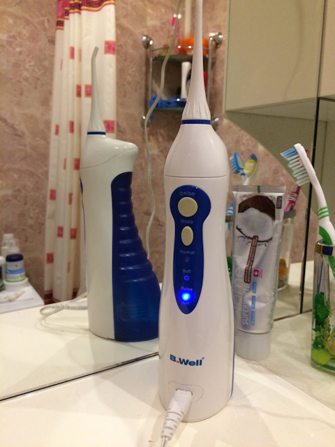

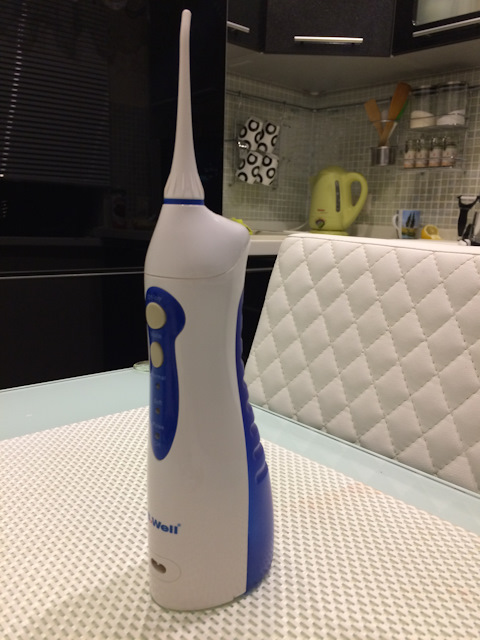

И вуаля, ирригатор снова стал заряжаться)И вуаля, ирригатор снова стал заряжаться)
Ирригатор покупался три года назад, заряжался последнее время всё дольше и дольше, надеюсь эти аккумуляторы повышенной емкости прослужат дольше) к самому ирригатору вопросов нет, работал всегда отлично)
