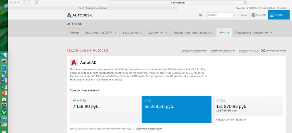

Если у тебя уже есть Автокад на винде, то для Мака покупать Автокад уже не надо - для обоих систем общая лицензия и подписка, можно работать и там и там:
И что-то мне подсказывает, что попробовав разок работу автокара на Маке, ты на винду уже не вернешься....
