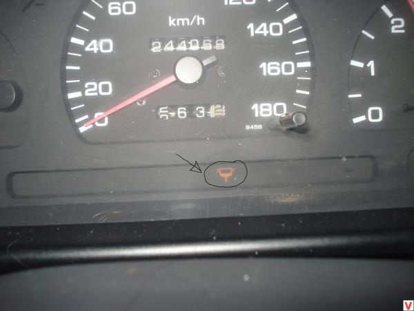

Ниссан пикап 1994 год, подскажите что за значок и как с ним бороться?

Неплохо было бы для начала Вам написать - про какую модель Ниссана идет речь.
23 сентября 2012 в 22:09
андрей39
НаBMW X223 сентября 2012 в 22:35
Это "сигнализатор наличия воды в топливном фильтре (оранжевый)". Надо слить воду из этого фильтра. Несвоевременный слив воды может привести к серьезному повреждению двигателя.
23 сентября 2012 в 22:42
спасибо!!!!!
андрей39
23 сентября 2012 в 23:40
что такое оранжевый? двигатель у Ниссана дизельный 2.5
андрей39
НаBMW X224 сентября 2012 в 08:36
"оранжевый" - это цвет загоревшегося индикатора. То есть в отличии от индикаторов красного цвета на машине можно ездить, но недолго, только в сервис.
