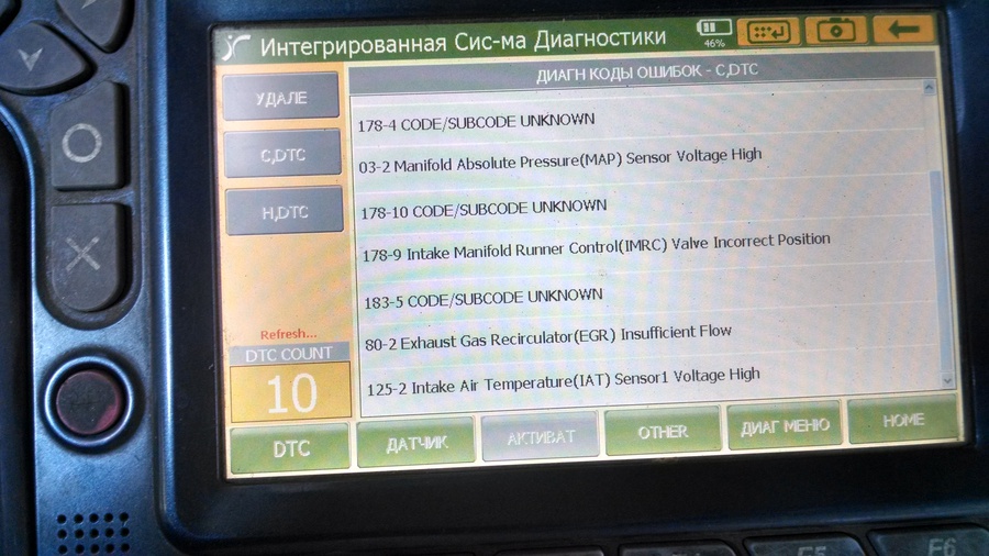

Всем здорово! Столкнулся с тем что завёл машину, проехал около 1 км, заглушил, через минут 5 заводить - не заводится, вылез чек...стартер крутит но не заводится...минут 10 спустя, периодически пробуя завести, машина завелась. Поехал на диагностику. На сканере вылезли следующие ошибки (правда их мастер благополучно стёр). Подскажите, проблемные ошибки вообще? Если можно,то расшифруйте каждую ошибку. У кого были подобные ошибки? Что делали? Как исправляли? Аккорд 7 2.2 i-ctdi. Заранее благодарствую!

Ну для начала удалить ошибки завести и посмотреть какие текущие а какие схороненные

Первая картинка
1. Машина сама не знает что с ней произошло. Создатеь забыл описать эту ошибку ))
2. Повышенное напряжение на сенсоре номера 2 расходомера
3. то же что и 1
4. Клапан (заслонка) расходомера в не корректном положении
5. то же что и 1
6 Недостаточный ток воздуха в клапане EGR.
7 Повышенное напряжение на датчике температуры на вдохе )
По поводу EGR смотри мою запись в бортжурнал http://avtomarket.ru/journal/Mercedes/S-class/3443...
Я бы снял EGR и проистил, поменял бы воздушный фильтр и поискал бы проблему в расходомере. Но склоняюсь к забитым EGR
