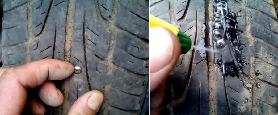

Для начала находим место прокола. Накачиваем шину до номинального давления и определяем место выхода воздуха, побрызгав мыльной жидкостью. Размер отверстия или пореза должен быть не более 3 мм, иначе не получится эффективно его заделать. Как мы видим, из шины под небольшим углом торчит головка шурупа.
