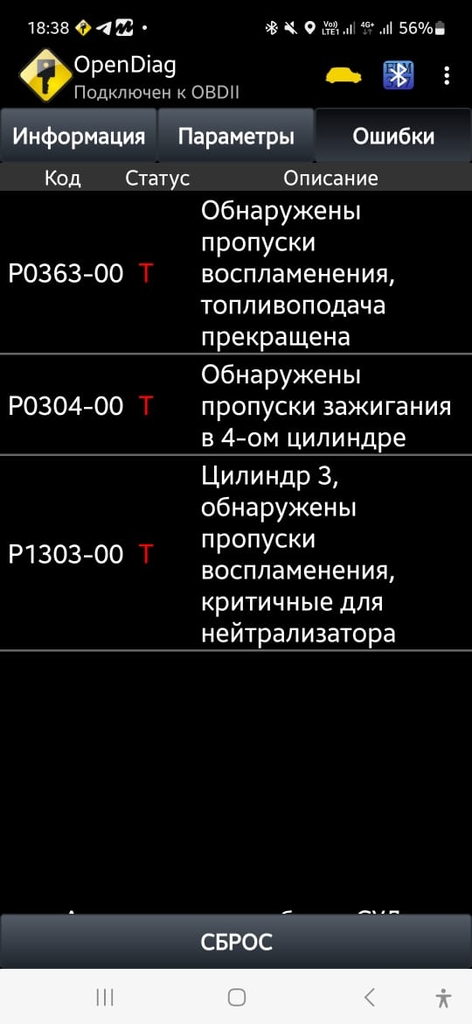

Движок начал троить, горит чек, официалы ничего не нашли, подключил автосканер, выдал ошибки. В чем именно проблемы? Может просто свечи поменять, или не в этом дело?

Свечи сначало поменяй.
Потом катушки.
датчик детонации

У меня одно время чек выскакивал, но не троила, смотрю ошибки , пропуски, еще имобилайзер и напряжение, свечи менял, катушки местами, но так и не чего и не изменилось, потом поменял датчик детонации и все прошло и уже года два, может больше чека не видел.
