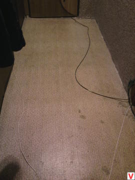

Дошла очередь до коридора)))
плитку завез, клей завез, завтра начнем снимать 3 слоя линолиума ( одному 25 лет, второму 15, третьему 5)))
стяжку нет желания делать, чтоб меньше клея класть до уровня плитки что идет из кухни, бум занижать, порогов не хотелось бы, а то ребенку не удобно будет кататься на велосипеде)))

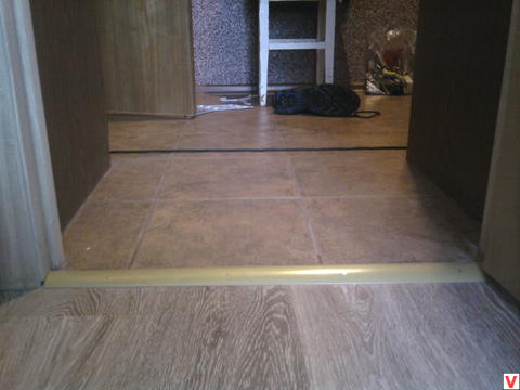

Ну переход от плитки к ламинату как будиш закрывать ? .
4 февраля 2010 в 16:57
так специально накладки на стыки есть металические, а перепада меж ними не планируется.
navaraman
4 февраля 2010 в 20:33
Ну вот эти накладки порожек называютса . Акак тогда перзод делать будиш ? под наклоном чтоли ? Утебяже пол везде разный по уровню .

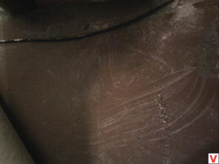

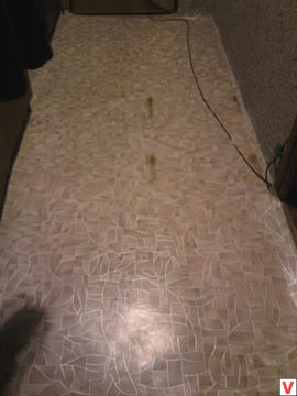

А что на фото?  Ничего не разглядеть...
алладин
4 февраля 2010 в 12:52
3 слоя линолиума)))

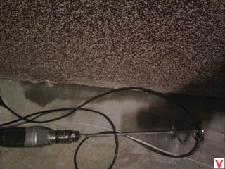

4 февраля 2010 в 16:58
Сеогдня начать не получилось)
Вечером сниму весь линолеум и загрунтую полы, чтоб завтра начать работу))

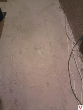

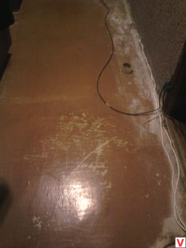

все оторвал, подмел и загрунтовал))
4 февраля 2010 в 22:03

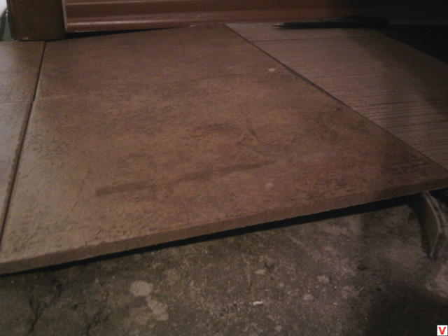

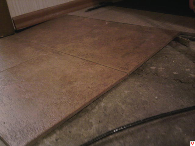

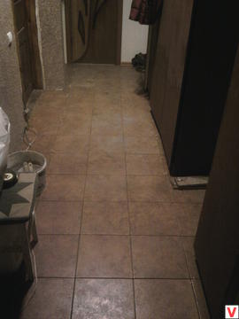

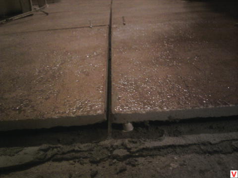

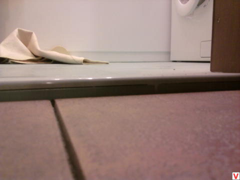

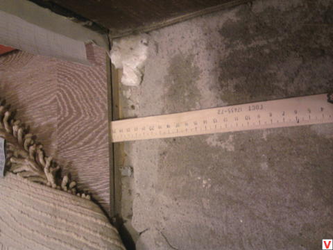

Здесь уровень стяжки выше чем в коридоре, так что тут придется снять ее и новый кусок вылить, чтоб уровень совпал.
вот плитка с кухни приходит) 2 см, а левее ванная со своим более высоким полом (на фото не видно)
navaraman
4 февраля 2010 в 22:06
Тоесть ты можеш снять лишнее ?  Тогда можеш стяжку не делать, просто чуть больше плиточного клея положеш и все , под самую большую гребенку .
4 февраля 2010 в 22:09
да могу, так как это поворот в комнату сквозь шкаф-стену, 60х75 проем.
4 февраля 2010 в 22:17

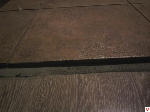

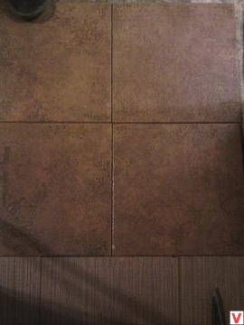

примерил плитку, все получается не надо никакихх декоров ипрочего, посто уклон и все
ща фото залью
4 февраля 2010 в 22:21
вид сверху
navaraman
4 февраля 2010 в 22:22
Ну нормально , вообще можно в ровень зделать . Сфотографируй комнату наконец интересноже .

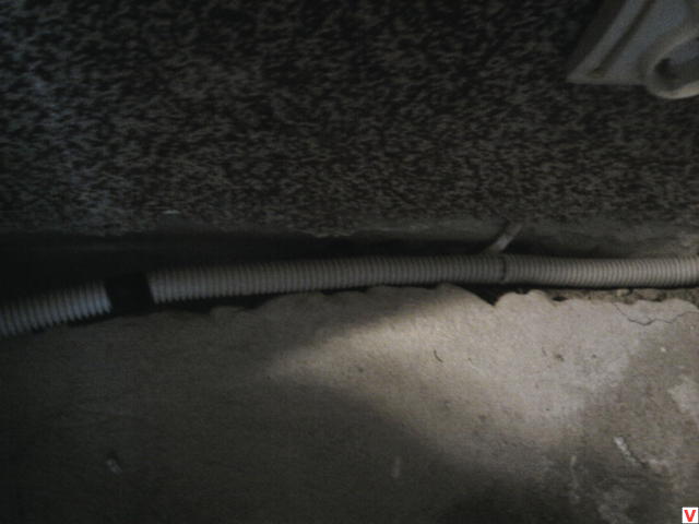

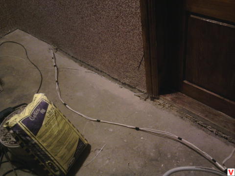

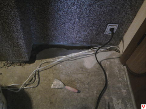

Да все уже нормально получается, пол  кухни переходящий в корридор будет ровным, так как после прохода уровнем выяснилось что стяжка почти вровень с полом в конце коридора)))
Пол проштробил и спрятал провода в него, стяжка махом отламывается на 4 метра 10 минут ушло)))
navaraman
5 февраля 2010 в 10:50
Провода хоть в гофре? А кабель заложил по мощности?
все ок
5 февраля 2010 в 10:53
все провода проведены еще 5 лет назад и были спрятаны под линолеум, у нас панелька так что все провода под полом ходют.
кабель на стиралку и духовку идет отдельный.
все в гофре Океш.

сегодня вне дома , дабы е пылить, вся плитка нарезалась в нужный размер и будет доложена окончательно.
Но прикол все же вышел))) высота литки на подходах к комнатам оказалась выше.
navaraman
НаBMW X4, УРАЛ 8103-1 8 февраля 2010 в 12:29
Но прикол все же вышел))) высота влитки на подходах к комнатам оказалась выше.
это не прикол, а некомпетенция проектировщика.

Чоту стяжка у тебя савсем не айс . Лучшебы не эконим время и залилбы новую , заодно вровень пол выровняеш . Или регулируемы полы . Дороже , зато быстро и просто .
navaraman
8 февраля 2010 в 12:30
Как ты ремонт делаеш , непонятно . По уровню проверить сложно чтоли ? Да и мастер должен знать что пол толщины плитки это слой клея .
Ну и еще видно что коридор у тебя не ровный , стены на сужение . Плитку лучше класть углами а не паралельно , иначе видно неровности стен . Но тебе уже поздно чтото менять .
8 февраля 2010 в 12:33
, да там все блин неровно..........
при проверке уровня оказалось что плитка на выходе с кухни на одном уровне со стяжкой в зале), вот и выходит что занижать последнюю плитку будем к залу, под углом ложить чтоб порога небыло, а там при смене напольного покрытия будем думать что делать.
в детской перепад на 5 мм, она ниже.

стяжку я не дела никак) она была еще 25 лет назад залита на слой керамзита.
пыль наверное  всегда выносится так как коридор проходной что на кухню что в сан узел все равно идти мимо места где разуваешься.....
но сейчас будет проще протирать полы, приятнее  с эстетики если посмотреть)

плитка доложена, завтра ставим двери и потом все вымываем и затираем плитку, потом ген уборка и возвращение домой)))
9 февраля 2010 в 00:58
это заход в зал))
это в детскую
это соединение с ванной
это вход...
общий вид
на 4.5 м2 ушло 225 кг клея))

15 февраля 2010 в 12:22
порог из детской
порог из зала
