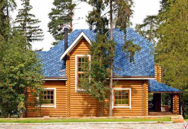

НаВАЗ 211120 января 2011 в 23:50
evborozdin

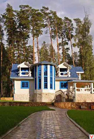

20 января 2011 в 23:59
Деревенский стиль. Слегка непрактичная крыша. Окна пластик. Со временем выцветут и обшилушатса. Обсалютно непрактичный балкон над главной дверью. Травка канадка, не бюджетный бордюр. Судя по всему Финляндия, или наша Карелия.

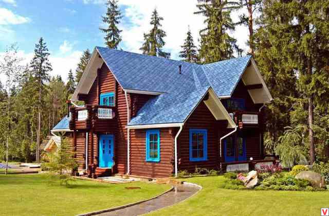

Фига. Так этож фотография из проспекта типо был старый сруб мы зделали новый дом. Фины редко как в старинных 4рех стенках ставят печку посредине дома.

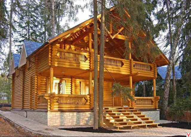

НаВАЗ 211120 января 2011 в 23:51
Может такой пойдёт.

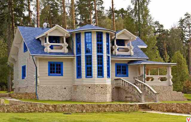

На многих недавно выложенных фотках красивых домов - очень сложные конфигурации крыши.
Красиво, но не практично.
Снежной зимой - с такой крышей будут проблемы со сходом снега: снег скапливается в заломах и карманах, может продавить, или протечь, снести карниз, или придавить жильца.
Частично это решается установкой подогрева крыши (такие красивые крыши надо ... отапливать), или, если альпинизм вам не чужд - будете периодически туда лазить для сброса снега (и топтать покрытие). Если будете жить дома зимой постоянно - этот скопившийся снег будет снизу подтаивать (даже при самой распрекрасной теплоизоляции) и превращаться в лед (огромный толстый пласт). Потом этот пласт (тонны льда) весело падает на голову кому-нибудь, или на что-то еще внизу.
Чтобы не оторвало карнизы и водосточные трубы, их можно снимать на зиму, или ставить удерживающие снег ограждения. А снег - скидывать, растапливать и т.д.
Я бы рекомендовал не извращаться с такими изломами, а делать простую двускатную крышу (с достаточной крутизной склона), и так, чтобы входная дверь и важные дорожки не попадали под скат крыши, а были с фронтона. Иначе к концу зимы придется прорубать туннель к входной двери.
Если сильно хочется красоты, использования чердака, и чтобы вылазить на крышу (к трубам и антенне) - врежьте мансардное наклонное пластиковое окно прямо в скат крыши, но не городите там никаких будок.
