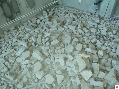

Вчерась сидел смотрел и думал, а сегодня снял стяжку в туалете и на кухне)) во вторник начнут делать теплые  полы))

Чтож за стяжкато такая которую снять можно?
Блин у тя все както хрен поймеш как делается.
тычоблин
изменен 2 июня 2011 в 22:13
ну если иметь правильный инструмент то работа пойдет быстрее, время молотков прошло.
у меня все делается в творческом процессе, сегодня например решил стену в ванную комнату сделать стеклянной, но с жалюзи)))
(перф немного торчи вверху)
navaraman
2 июня 2011 в 22:12
Понятно что перфаратором. Только если пескобетонная стяжка ты ее запаришся отбивать.
