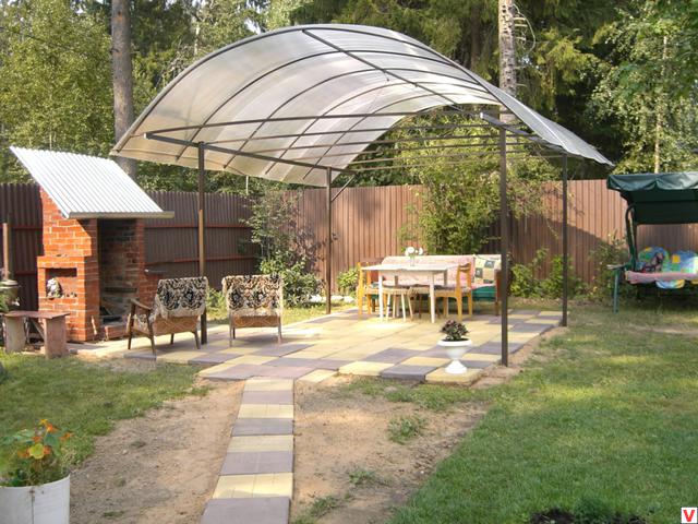

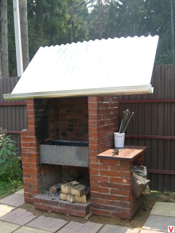

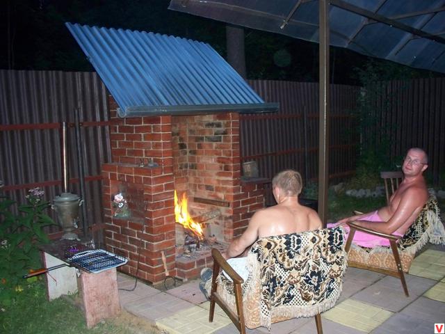

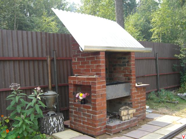

Могу предложить как вариант - это я соорудил прошлым летом на даче: камин + мангал (вдвигается на две направляющих) + коптильня (мангал закрывается крышой, дрова  горят в камине) + жаровня + возможно устройство тандыра и т.п.  Вечером вся семья тусит на этой площадке, там же встречаем гостей (летом), отдыхаем во время сауны, и т.п.

А где у тебя дымоход???
7 июня 2011 в 12:13
крыша на мангале убила))) очень оригинально)))
НаBMW X2 7 июня 2011 в 17:52
Это моя ошибка - надо было написать не "крыша", а "крышка".
Вы наверное подумали, что я с самого мангала снимаю крышу (она же - верхняя часть дымохода, а сзади мангала просто щель в 1 кирпич). Это не так.
Если надо что-то закоптить, то на дно мангала сыпется ольховая щепа.
Далее внутрь мангала вкладывается самодельная решетка на ножках
(или пара решеток - смотря что коптим), на решетки кладется рыба
или шмат мяса/сала . Далее мангал закрывается крышкой
(вырезана из гладкого листового железа), и под мангалом разводится костерок.
Греется от появления ольхового дыма и еще минут 30-40.
Вредно это конечно, но вкусно.
Один нюанс, не учтенный мной - надо делать небольшой наклон основания камина на улицу.
Это чтобы в дождь в нем не скапливалась вода. А у меня был аж обратный наклон, и пришлось сверлить на дне лужи сливную дырку )))
Все равно получилось здорово.
Ппц, а не легче ли было сделать большой, нормальный магнал? А не этот трансформер...
николай валуев
НаBMW X2изменен 7 июня 2011 в 19:03
Я использовал для постройки этого камина кирпичи от печки, стоявшей на даче. Печь была разобрана прошлым летом (заменил на котел Бутакова), а кирпичи надо же было куда-то деть )))  До этого был покупной "стандартный" мангал с крышей. Сейчас его отдали чуркам, собирающим металлолом, так как он нас перстал устраивать  )))
Обратите внимание на высоту стенок моего мангала - она выше, чем у стандартных мангалов.
От углей до мяса - не 20-25  см, как обычно, а 35 см. Это мое "ноу хау" )))
Так шашлык меньше обгорает (даже если вспыхнет пламя от капающего жира), и получается  лучше пропеченным внутри, но сочнее и вкуснее.
Кроме того, именно так можно правильно приготовить на барбекюшной решетке большие куски мяса ("фьорентино"). Не со спичечный коробок (как обычно), а почти с ладонь размерами и толщиной, плоской формы (чуть больше 400 грамм).
Фьорентино (примерно так его называют в окрестностях Флоренции) считается одним из лучших вариантов приготовления мяса (но и мясо должно быть очень хорошее).
Мы в Италии на него "подсели" (жили в Монтекатини). Там даже есть местная политическая партия, вся цель которой - "обеспечить людям такую жизнь, чтобы у них каждый день была возможность съедать фьорентино". По-моему, это очень правильная политическая партия.  )))

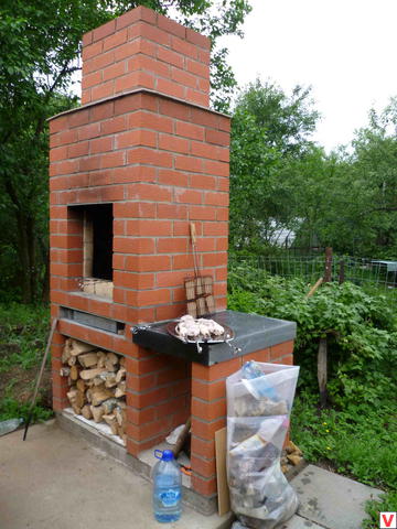

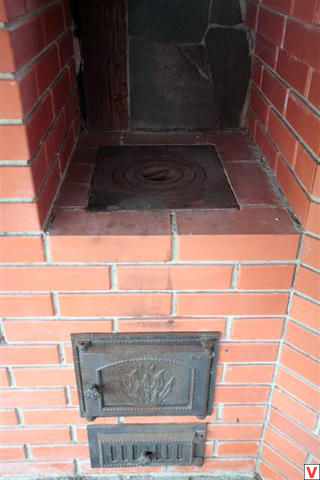

а я построил в прошлом году мангал-печь. готовит аццки! можно на 3х угольках жарить, если протоплена))) она незакончена еще... это мой первый опыт. сейчас сделал бы все по другому(((
Вот эта серьёзно выглядит!

обычно. серьезно на ней столешница из полированного гранита 10см толщиной! чуть пупок не развязался, пока с тестем поднимали и клали.

ниче сложного нету, обычная печь... без извращений. про фундамент не забудь... я залил 40см глубиной))) с арматуркой))) шоп по взрослому))))

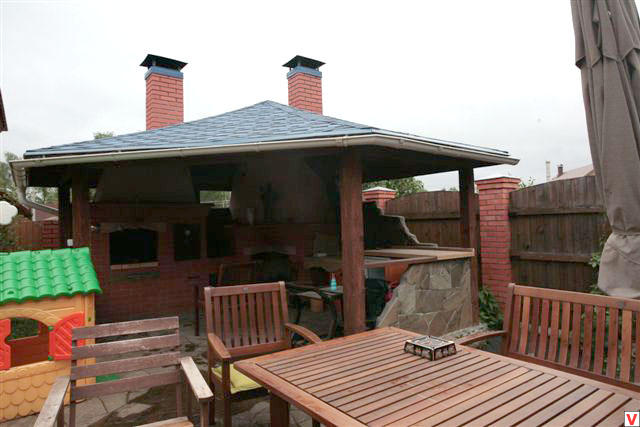

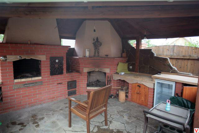

вот одноклубник себе сделал по уму... а я лошара ногинский(((

класс.только я не рукастый какой то.машину любую оживлю,починю.в удовольствие,серьезно...на северах скольких выручал,сам удивлялся,мужикам по 50,а ниче не умеют.двиг на мазе с земли за сутки зимой перебирал,без помощи и водки.жаже насморка не было.но чтоб так построить...неее,эт надо умение другова рода.красота конечно...

нормально строят ваши чуваши
Ого, вот это реально круто... У нас такая же, только из белого кирпича и поменьше, раза в 2...

из силикатного?))) ну это же ацтойно!
был 37 минут назад
НаAprilia 1000, Kia Sorento 8 июня 2011 в 14:30
силикатный от жары-пламени кончицца быстро
Да не, он не силикатный, он специальный, огнеупорный... И даже скорее не белый, а жёлтый.
николай валуев
8 июня 2011 в 16:42
ты уж определись, белый он или желтый))) кстати шамотным тоже не рекомендуется облицовывать)))

Миксер. Кто ж вас так развел ?
Шамотом только топки выкладывают. Он плохо переносит влагу и крошится от нее в крупу.

Прикольно Лех. Сам клал кирпич? Выглядит прям профессионально.
8 июня 2011 в 00:18
с тестем. ну я как бы строитель немножко)))
