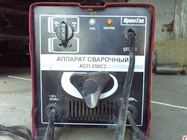

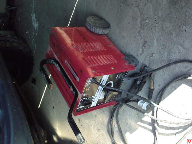

НаNissan X-Trailизменен 8 августа 2011 в 13:35
В июне по глупости купил переменник (25кг). Надо было в гараже кой-чего поварить. А там у нас вечно нехватка напряжения. Продавец ещё предлагал к нему ещё блок трансформаторный. Брать не стал. В гараже потыкался-потыкался, млин. Залипает и залипает. Повёз обратно. Поменял на инверторную "Ресанту" 190 Ампер (4-5кг, подмышку и вперёд). Поругалсо: кули сразу не предложили..
Красота. Тройку держит уверенно. Двойкой больше понравилось, но быстро заканчивается. Для бытовых целей самое то. 5-7 минут варю, дальше даю отдыхать. Амперы ставлю в зависимости от толщины и цели. Очень удобно. Нехватка напряжения вообще не очущается. Рекомендую.

Закк все правильно обсказал. Ресанта прибалтийская неплохая фирма. Инвертор компактный 220В и чтобы хотя бы тройку держал для бытовухи больше и не надо.
