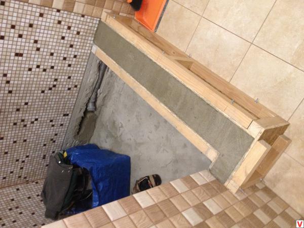

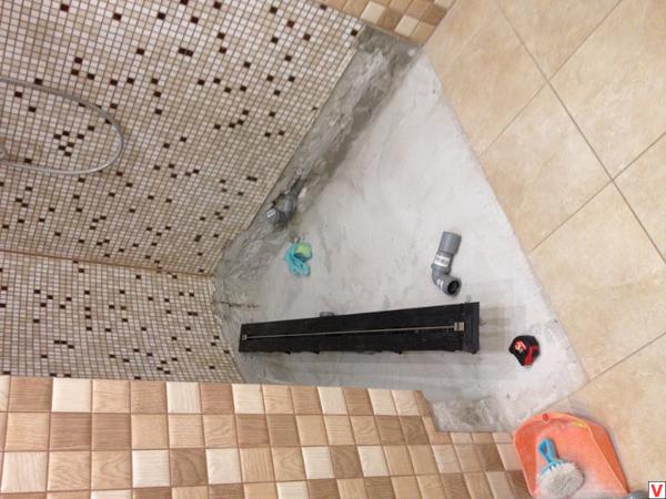

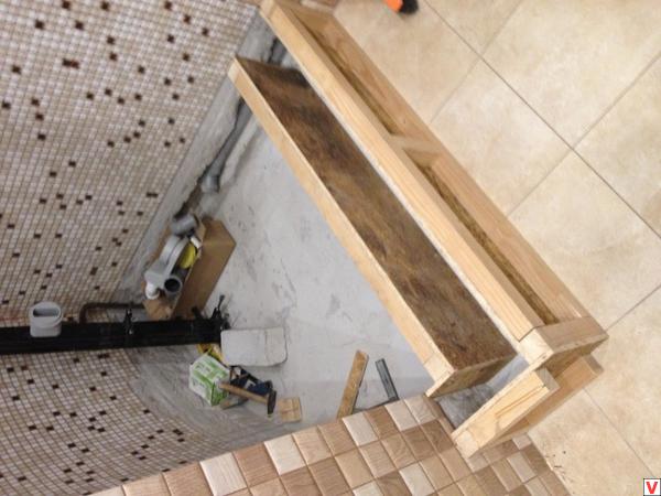

Штробим стену, чтоб спрятать трубу и выставляем слив, расчет идет 1 см на 1 метр. поэтому получается высоко
Далее закладываем кирпичем  пустоты и делаем внешнюю стенку

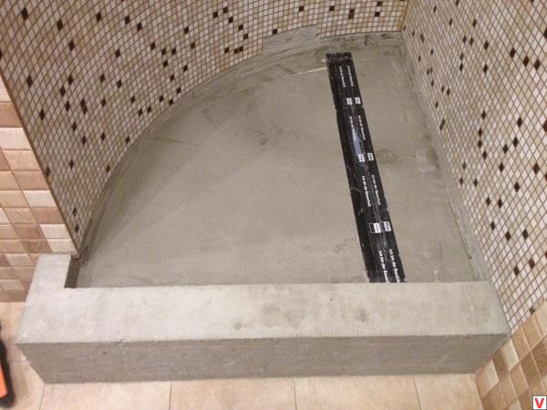

Потом высчитываем сколько нам необходимо оставить зазор для того чтоб плитку подвести в ноль к сливу  и заливаем  3 см замовыравнивающей смесью,
а потом  спец стяжкой  толщиной в 3 см делаем наклоны к сливу

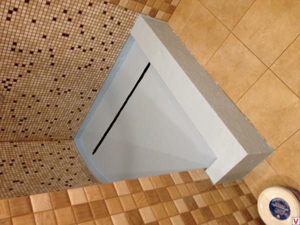

Далее наносим гидроизоляцию в 3 слоя с заходнами на стену не менее 5 см  вообще лучше и стены сделать, но на смеси написано что на гипсовое основание ее нельзя наносить )
И клеим мозаичную плитку на пескоцементый белый клей.

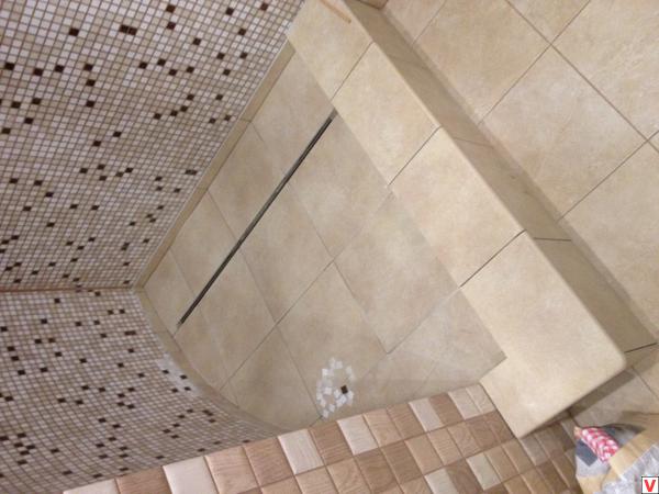

ИТОГО
Размер получился 1 м2, 1.1 метра по наружке, 1 метр в длину, длина радиуса 1.7 метра.
Ушло 11м2 плитки, 2 мешка клея, много затирки примерно 2 кг на 1м2, 5 кг гидроизоляции, 70 кирпечей на пол, 75 кг самовыравнивающей смеси, 100 кг стяжки для создания уклонов,
Если кто бу делать подобное, или вообще из мозаики что то лепить то 3 совета есть : 1. Покупать мозаичную плитку на ПВХ сетке, на бумаге ооочень геморно клеить. 2. при выборе плитки смотрите чтоб  плитка не имела пор снаружи, так как потом в эти поры попадает затирка и не вымывается, меняя общее впечатление. 3. если для душевой, то желательно чтоб  была эпоксидная затирка.
