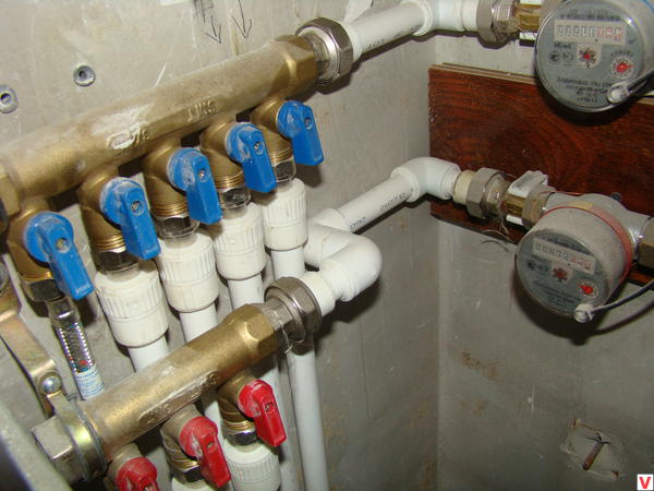

Ванна туалет полностью меняли трубы на пластик, сделанна разводка на каждый кран, на машинку, посудомойку, поставленны новые датчики.

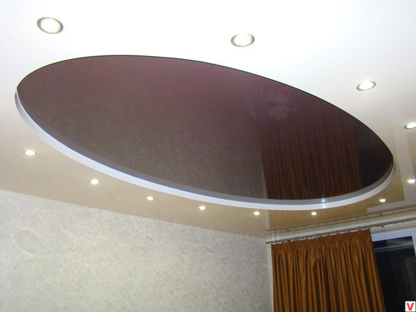

Во всей квартире натяжные потолки. Всего 54 светильника.

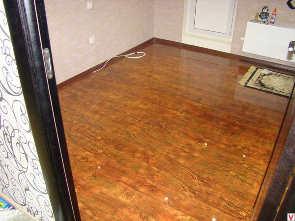

Это комната дочки.

прикольный ..это ламинат?
НаHyundai Elantraизменен 19 ноября 2012 в 13:16
Да, это ламинат. Он покрыт лаком каким то. Короче блестит. В коридоре светлый, тоже под лаком.
У меня на той квартире тоже везде ламинат лежал, только не блестящий.
Этот как увидел, сразу он мне понравился.
По 950 рублей за квадрат. Отдали мне его по 850 за квадрат. В общем на всю квартиру вместе с плинтусами и переходниками 70 тысяч рублей.

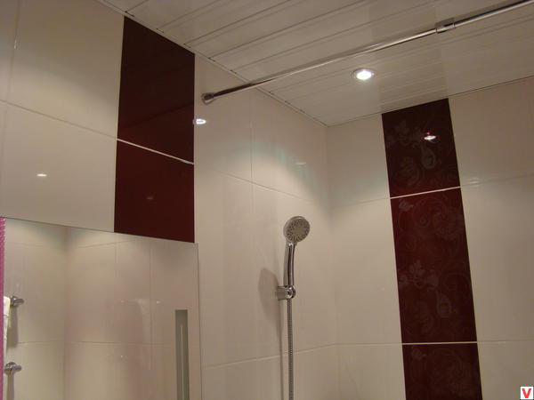

Плитка в ванной

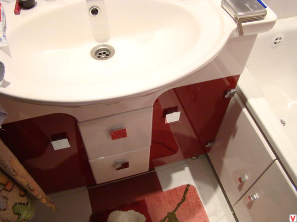

Женская штучка слева на фотке, 7.5 тысяч.  Ничего особенного вроде, а денег стоит.

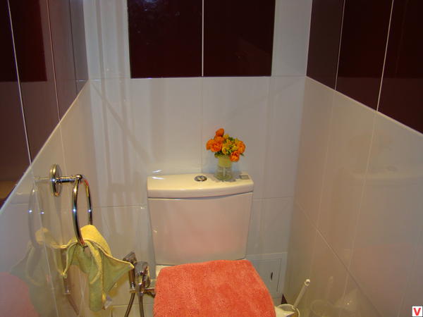

Туалет

Ламинат прикольный, но положили вы его неправильно! Нужна разбежка стыков не мение 40 см, у вас они в ряд. Высока вероятность появления скрипов и деформации. Поленились его пилить?{#emotions_dlg.i_42}

Не то что-бы поленился пилить.Если вы клали когда нибудь ламинат то знаете, что отпилиную часть надо начинать класть с другой стороны.
Так вот на фото сверху видно, что если слева положить отпилинный кусок, то будет большая щель, и его слева ничем не закроешь. Будет просто не красиво. Так как ламинат не пили, а ровно все равно не будет. А пилить просто чтобы был разброс и выкидывать куски я не готов, дорого знаете ли. Лучше замка на ламинате нет ничего.
Справа будет стоять шкаф во всю стену. Там есть пару мест, где как раз кусочки лежат, но их я клал так, чтобы они именно этим будущим шкафом и закрылись.
Щель без замка будет полюбому. И это 33 класс, лучше не бывает. У меня такой же лежал на старой квартире. Главное все ровно вставить в замки и не будет не скрипеть, не деформироваться.
Данный ламинат ооооочень трудно кладется, еще труднее вставляются и защелкиваются замки, даже с помощью второго русского языка. Но если все путем, то щелей нет совсем.

Я делал иначе. Отпилинную часть ставил через ряд, отходов меньше и разбежка есть.  Тож как нибудь выложу результат своих трудов на всеобщую критикуУлыбаюсь

Отпилинная часть будет слева и будет щель, так как замок отпилин. В комнате это прокатит, в коридоре, тем более на светлом ламинате нет.

А зачем пилить замок? его закроет плинтус, он шириной 1,7см. Замок1 см+ зазор от стены 6мм. Всё нормально замки полить не надо, просто ламинатину пополам через раз.

Жалко пилить.

Не-е я пилил без жалости{#emotions_dlg.i_grin}, и самое удивительное, что отходов практически НЕТ! Сам удивлён этому. Застилив в трёх комнатах больше 60 квадратов обрезков получил не более 1 квадрата. Главное правильно подобрать длину ламелей. Она разнятся от 1,15 см до 1,30 см у разных производитилей. нужно зарание просчитать какая длина выгодней.

Да в комнатах у меня тоже отходов нет. Там ламинат темный.
А этот гад светлый, чуть щель, ее видно сразу.
В общем сделал так.

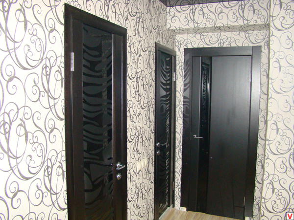

За двери спасибо. Двери всегда такие хотели.
Мы их как на рынке увидели, сразу решили что такие у нас будут.
Натуральный шпон. Ручки какие-то с замками итальянские тоже в них установленны.
В общем двери с замками установленные так, что закрываются как двери холодильника. Мягко и тихо.
Там магнит какой то в них.

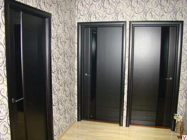

Вот еще фотка, две двери со стеклом это ванна туалет, стекло не прозрачное.

Жалею что не заказал на кухню потолок какой нибудь фигуристый, типа как в большой комнате.
Вот эта конструкция стоит 22 тысячи одна, она полностью из алюминия.

потолок вообще классно выглядит, жену убалтываю на что то подобное не хочет :( , тащится по обычным натяжным

Так это и есть натяжной глянцевый потолок.
кирпич москва
20 ноября 2012 в 00:06
я имею ввиду что у тебя каркас там есть мне нравится

а еще вот на фото где потолок с овалом..все точечные светильники включаются с одной кнопки выключателя.. или частями парой тройкой кнопок.. или ставили димер регулятор?
sergof
НаHyundai Elantra19 ноября 2012 в 17:18
14 светильников. Два выключателя как обычно. Один включает 8 ламп, другой 6.
Никаких регуляторов нет. В коридоре тоже кстати два выключателя 5 на 5 лампочек.
Парни которые потолки устанавливали разводку сделали как я сказал и все.
У дочки в комнате тоже двойной выключатель 4 на 6.

Выключатели берите обычные самые. Я сначала купил такие со светодиодами. Ночью их видно.
И вот именно там, где они были двойные, лампочки начали моргать. Моргать начали как раз из-за этой подсветки на выключателях. Там где стоит одиночный выключатель, не моргает.
Потолков всяких куча, подсветки еще больше.
Мой вам совет, вы лучше поставьте либо лампочки, либо неон. Пользоваться одновременно и тем и другим вы скорее всего не будете.
Дорого еще все это, очень.

Огромное спасибо человеку, который мне ванну и туалет делал, розетки он же таки опять, щиток в квартире поменял. Да и кучу всего помогал.
Человек профессионально занимается ремонтом квартир. Вот мы с ним и тарабанили.
Без его советов и помощи хрен бы я в эти сроки уложился.
Сосед он мой бывший по старой квартире. Он у себя то в квартире тоже сам все делал, плюс постоянно у кого то что-то ремонтирует.
Короче Мужик с руками из нужного места. Он же мне и про трубы эти сказал, да и еще кучу всего что делать надо.
Принес хреновину какую то, трубу пилишь пластиковую эту, с двух сторон вставил в эту хреновину, она раз и запаялась.
Мы с ним когда на рынок поехали покупать все, я только бумажки отслюнявливать успевал. Другого наверное послал бы.
А этому верю, если говорит надо покупать, значит надо.
