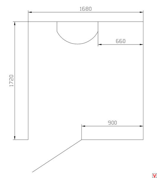

вот такой план ванны. подскажите пожалуйста каких размеров можно установить туда душевую кабину. хочется большую 1700х800х2005, что бы и полежать можно было и просто помыться. вот только не знаю можно ее запихнуть туда и установить

вверху раковина нарисована ее можно сместить левее не намного. примерно на 100 мм. стиральную машинку скорее всего нужно убрать

Какого точно размера должна быть кабина не скажу, но нужно иметь ввиду что она ставится не вплотную и от стен сантиметров от10 до 30 должно быть для обслуживания комуникаций, под нее делается подиум, для слива.. но нормальная электрика должна быть в ванной чтобы подсоеденить кабину  если в кабине много наворотов, всяких там парогенераторов и т.п.    Вообще чем меньше наворотов и электрики в китайской кабине, тем проще и лучше, потому что они почти все китайские.. европейские стоят прилично. Каркас поддона должен быть прочный, смотреть при покупке, насчет размеров самой кабины, в магазине берешь мануал от понравившейся и вроде подходящей душевой  и  там должны быть указаны установочные габариты..в остальном подскажет только какой нить сантехник, который их ставит часто..

если хочется большую, то поставь ее к стенке длинной, а раковину перенеси на ту что 90.
НаChangan CS75изменен 31 марта 2013 в 11:35
хорошая идея. НО слева там счетчик стоит и змеевик. все нужно будет передвигать
НаBMW X231 марта 2013 в 17:06
Плохой план (коммуникации не обозначил).Чтобы из поддона душевой кабины нормально сливалась вода - ставь ее как можно выше, и как можно ближе к канализационному стояку. Иначе будешь мыться, стоя в грязной воде.
НаChangan CS7531 марта 2013 в 17:13
я конструктор а не проектировщик))).  коммуникации сверху на схеме будут. где раковина канализация заканчивается. примерно середина комнаты, трубы с горчей и холодной водой сверху у стены посередине размера 660. слева в углу счетчик горячей воды и канализационная труба для стиральной машинки

Вход в фановый стояк для раковины у тя на какой высоте от пола? Романов прально написал - тебе для корыта подиум надо будет делать, чтобы ставить выше тройника фанины и уклон обеспечить. По высоте до потолка кабинка влезет?

НаChangan CS75 2 апреля 2013 в 21:46
в канализационную трубу 3 входа(стиральная машинка, раковина и ванна) у ванны самый низкий уровень. труба на полу лежит
НаBMW X2 3 апреля 2013 в 06:43
Вот в выход для ванны и надо делать сток из поддона кабинки.

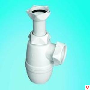

Ну фиг знает так сказать сложно. Обычно воняет когда нет водяного затвора. как на рисунке.

НаBMW X4, УРАЛ 8103-1 3 апреля 2013 в 22:43
сифон поставить для раковины не судьба? тогда нюхай...

НаChangan CS75 3 апреля 2013 в 22:45
тоже не влазиет. пробовал

НаChangan CS75 4 апреля 2013 в 21:34
вон именно такой я и ставил. там в ногу от раковины он не влазиет
