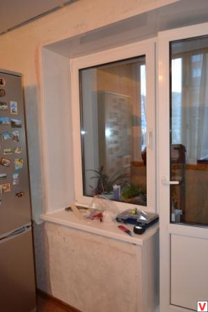

Где ты собрался вообще пенопласт класть? на откосах или на стене? Фотографию покажи.
был 23 часа назад
НаChangan CS7511 августа 2013 в 20:54
всю стену

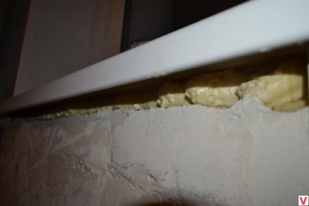

НаChangan CS7511 августа 2013 в 21:00

НаChangan CS7511 августа 2013 в 21:03
пенопласт собрался клеить к этой стене

Ненужно тебе стены утеплять. Стены и так кирпичные и хорошие. Разбирай откосы и снимай подоконник. Счищай всю пену и заного нормальной пено пропенивай слоями. Дуть перестанет. Вероятнее всего под откосами фигово запенили, в один раз и пена была отстойная которая через сезон рассыпается.
был 23 часа назад
НаChangan CS7511 августа 2013 в 21:19
не подскажите как подоконник снимать?
изменен 11 августа 2013 в 21:37
Срезать потихоньку ножом пену потом дернуть на себя он и вылезет. потом всю пену удолять.
На откосах снимаеш уголок и вынимаеш сендвич панель. Вокруг рамы также все зачищаеш, кароче везде старую пену удоляеш. Запениваеш в 2 приема раму.
А потом у тебя 2 варианта один трудоемкий но надежный 2й стандартный.
1й это оштукатурить откосы с заходом на раму, ротбантом например. Потом красить.
2й сендвич панели сажать на пену.
Пену лучше юзать макрофлекс. Стыки между подоконником рамой можно обработать аквариумным герметиком. Ну он как обычный в тубах. Просто липнит хорошо и небоится перепадов температур.

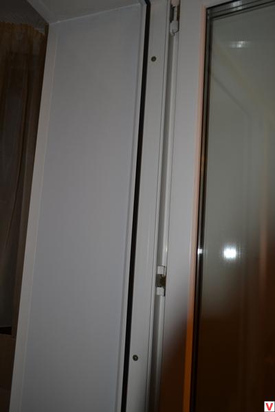

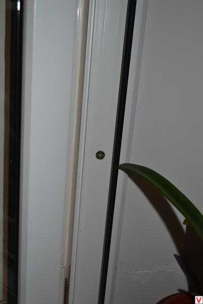

НаChangan CS7511 августа 2013 в 22:10
был 23 часа назад
слева и справа есть. сверху и снизу их нет
11 августа 2013 в 22:15
Эмм. а производство чье?
Если такой как слева то так правильно если такой как справа то нужно закручивать дальше.
11 августа 2013 в 22:16
Ща отличия выделю.
11 августа 2013 в 22:21
Если внетренний профиль квадраттруба то у тебя впринципи правельно закреплено, еслиже он как профиль то нужно дальще закручивать. Ибо рама должна крепится именно за алюминевую часть профиля.
был 23 часа назад
НаChangan CS7511 августа 2013 в 22:24
не могу сказать. окна ставили лет 7 назад. ни каких бумаг ни чего не осталось
изменен 11 августа 2013 в 22:27
Ну тут если только выкрутить или просверлить. Но думаю монтажники были в курсе и зделали правильно. Хотя ты можеш проверить. Попробовать затянуть посильнее если не тянется значит нормально если пластик прогибается значит не правильно.

Я не понял, а где радиатор под окном? Стена на вид толстая. Под каждым окном должна быть батарея. Дом кирпичный?
alexos66
был 23 часа назад
НаChangan CS75изменен 11 августа 2013 в 21:13
кирпичный. батарея справа. под теликом
был 5 дней назад
НаToyota Land Cruiser Pradoизменен 11 августа 2013 в 21:28
Чушь какая то, отопительный прибор должен висеть на наружной стене под окном, а не на внутренней сбоку. Ваще он создает тепловую завесу от потока холодного воздуха. Все равно, сначала разберись с окном и дверью. Если дует из под подоконника, значит все перепенить. Потом замажешь пену. А утеплять какой то смешной кусочек рядом с окном и дверью я б не стал. В конце концов врезал бы под окно плоский стальной радиатор, по толщине то же самое , что ты профиль набубенешь, утеплишь и гипсокартоном закроешь. А врезался бы над окном. Трубочки можно и в стену заштрабить. За холодильником опустишься. Батарея и стену нагреет и сквозняк отсечет. Но сначала с окном!
НаBMW Z4, ВАЗ 210711 августа 2013 в 21:23
Окно всегда источник холода, поскольку пропускает тепло гораздо лучше стены.
Поэтому под окном почти всегда ставят батарею. Похоже батарею в
том месте ликвидировали.
Может дело в этом?
