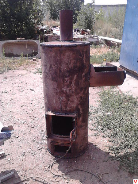

К выходным дням подошел срок изготовления котла для строящейся бани...

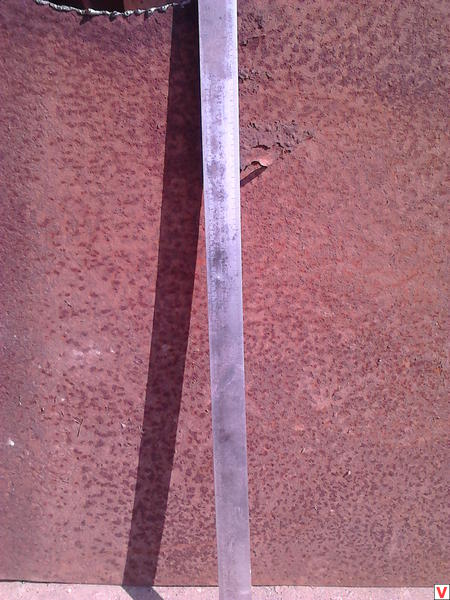

Все сурьезно...изначально рассмотрев несколько вариантов, выбрали подходящий вариант котла...
здесь..

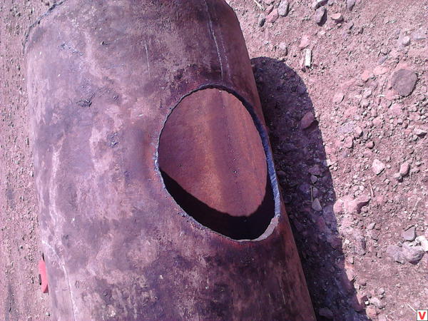

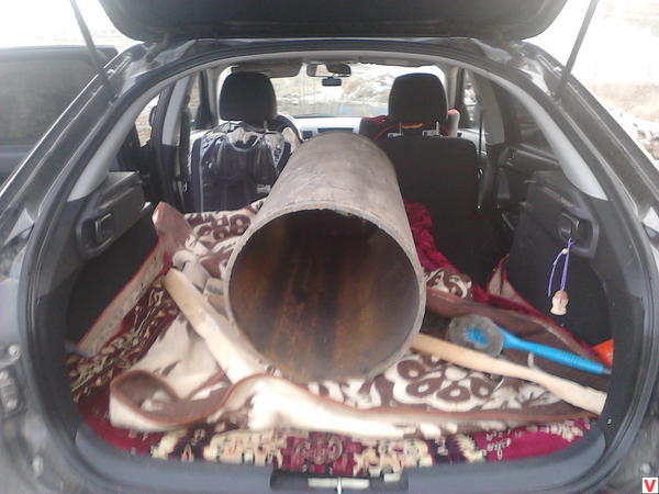

отыскав необходимую заготовку...успешно доставили яе к месту изготовления... на машине где нету  багажника...

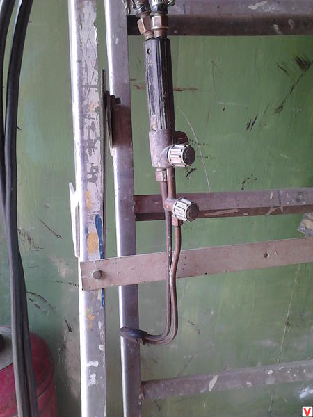

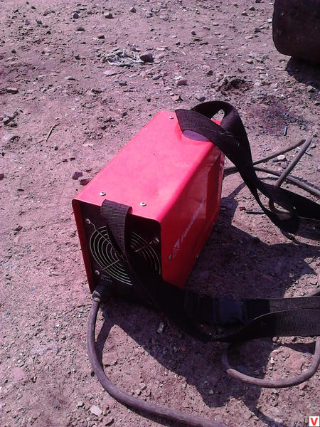

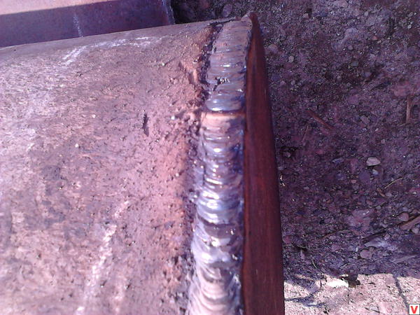

далее запаслись необходимым инструментарием для работы с металлом...

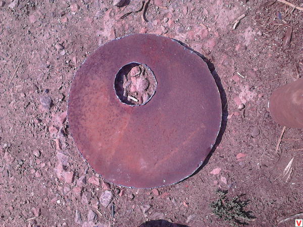

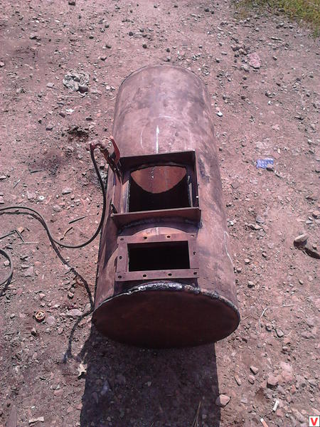

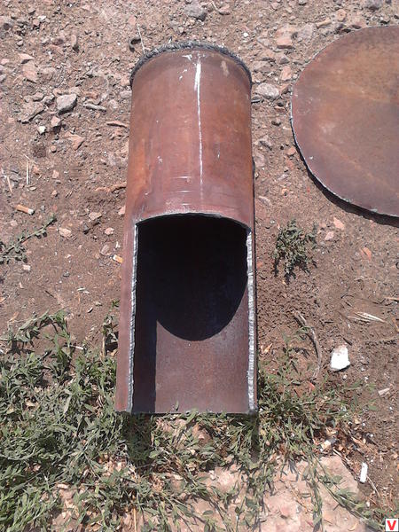

и понеслось...заглушка
каменка...
отверстяе под каменку...

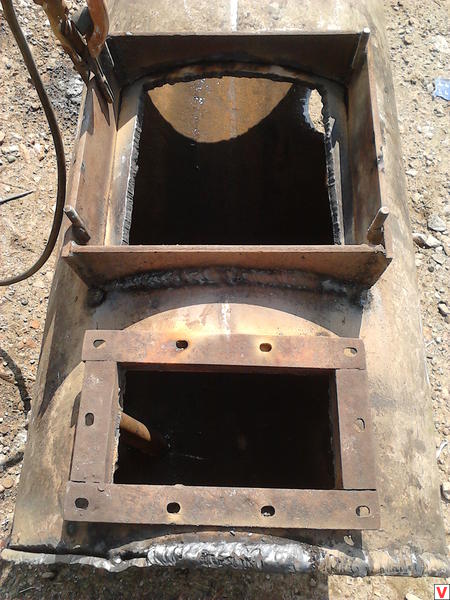

топка...поддув...
контроль качества присутствовал...
В результате двух выходных получацо это...
Не хватает есче трубы 250-350 мм диаметром...для устройства бака под воду...
но уже по факту энот бак под воду монтировать будем после постановки котла на отвяденное место...

ну энто мож все таки печка?)
НаBMW 3-серия, Nissan Qashqai 4 августа 2014 в 10:57
На нижней глушак тюнингованный)
НаAprilia 1000, Kia Sorento 4 августа 2014 в 11:17
ЖжОшь, Саня!)))
НаGenesis GV70, Porsche Macan 4 августа 2014 в 15:30

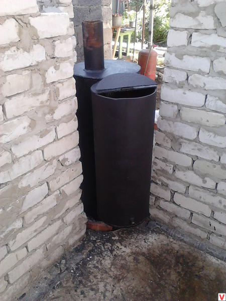

Хреновая тема- бак из чернухи будет ржаветь и от этой печи фонить сильно будет.
Кура-гриль получится, кроме того что 100 легко нагонишь- мягкого тепла не будет, да и где каменка то?
збоку...:russian:

Да есче...затарились огнеупорным кирпячем...обкладывать котел...каменка будет торчать из кладки...
по поводу бака для воды...есть вариант выполнения из нержавеющей стали...вот тока как яго к котлу прикуячить? котел то из трубы (426 мм х 11 мм)...площадь нагрева как создать?
хотели сбоку трубу меньшим диаметром (325 мм * 10 мм) разрезать и одеть сбоку на котел и приварить...смущает что ржаветь буит..короч в раздумиях и поисках...идей и вариантов..

у нас в основном используется горизонтальное положение,больше теплоотдача.

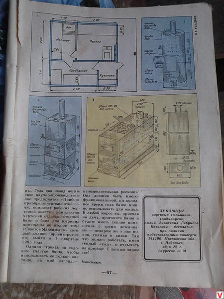

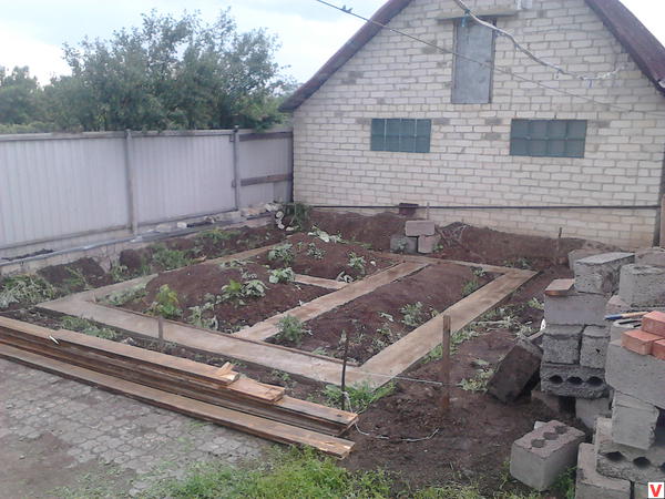

а вот планировка...
НаMitsubishi Lancer X 4 августа 2014 в 21:50
а вот баня на стадии проекта...

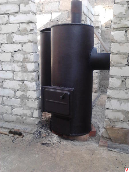

Закончили с котлом...приспособили бак под воду...вот как получилось
от начального проекта немного расширились...решено соорудить и веранду...на ней разместить печь...типа мангал+барбекю+плов готовить...

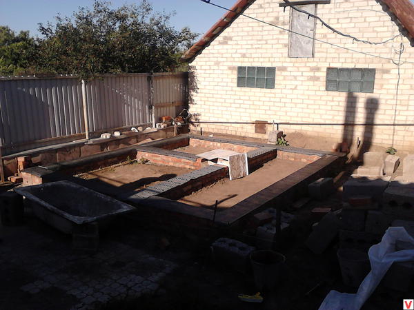

на колонны под веранду использовали швеллер 10П сваренный меж собой...фундамены под колонны из швеллера заливали бетоном...замешивали в ванной на гранитном щебне фр.5*20...

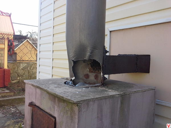

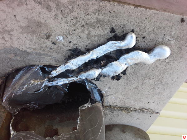

а у меня выхлопная труба на отоплении прогорела опять, дюралевая плавицца
НаRenault Sandero15 января 2015 в 10:44
Тык тут бы сталь мм на пять, а не дюраль..
15 января 2015 в 10:50
Да просто сталь дымохода. А дюраль ваще не для этого. Для вытяжки обычной нормально но не для печки.
НаHyundai Solaris, Hyundai Creta15 января 2015 в 10:52
дюраль лехкая и халявная, пошти пятнацать лет прокоптила, правда разок я ее уже верьх ногами переворачивал, ща заплатку прибомблю какунить, надо ж зиму дожить как-то
НаRenault Sandero15 января 2015 в 10:54
Разве что. )
НаHyundai Solaris, Hyundai Creta15 января 2015 в 10:57
Вовка, а ты не ф курси ,ежли сюда зафигачить секционную дребедень, снаружи она блестященькая или крашеная, унутрях у ей слой типа теплоизоляции негорючей, и собирает ца на защелках???
НаRenault Sandero15 января 2015 в 11:00
Не сталкивался. Чёт не нравится мне такая конструкция..
Подход был всегда прост - стальная труба с толстыми стенками и забываешь. )
Разве что почистить. )
НаHyundai Solaris, Hyundai Creta15 января 2015 в 11:04
так то оно так, блин, но у меня метров 8, толстостенная хорошо но тяжело и дорого, а секционка была б самый раз, чик-чик и собрал скока надо

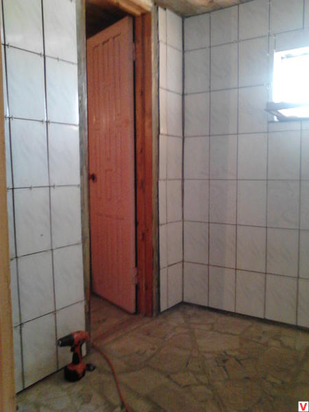

уложили пол тераццо
из б/у гранитных плиток...
на фото см.пол

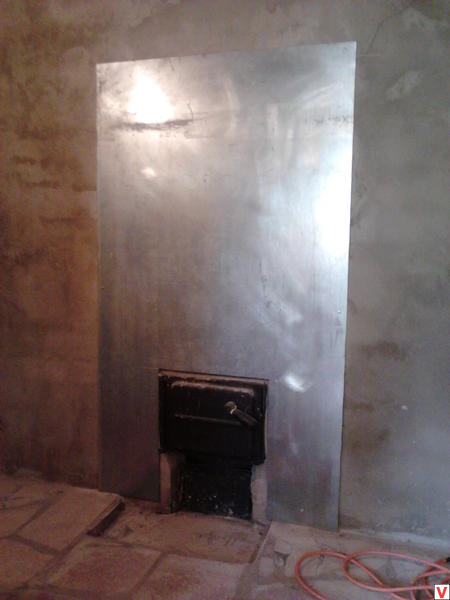

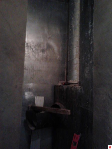

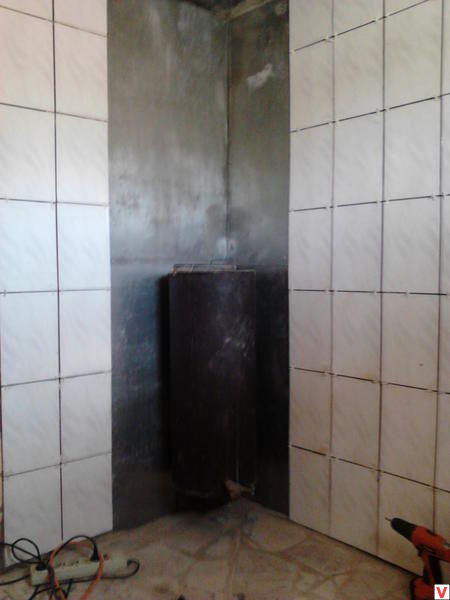

обшили железом пространство возле котла
в мойке, парилке, топочной

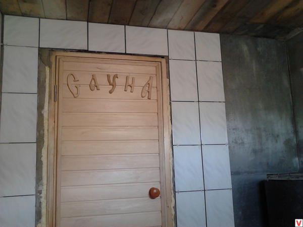

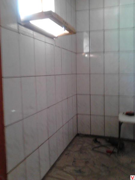

выложили плитку на стены в помывочной...
собственными кривыми ручонками...
поставили двери

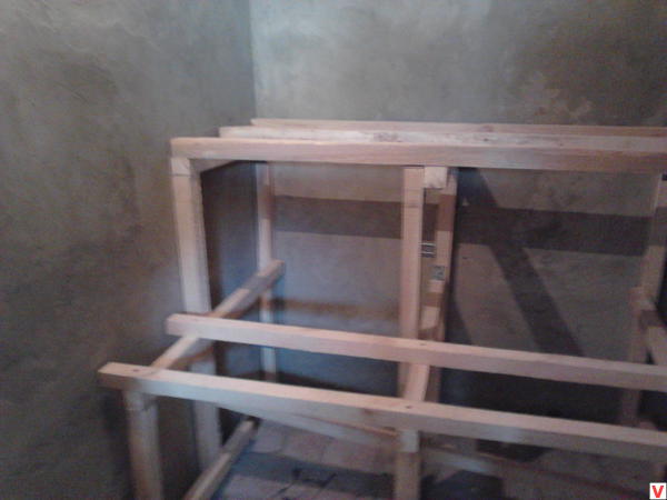

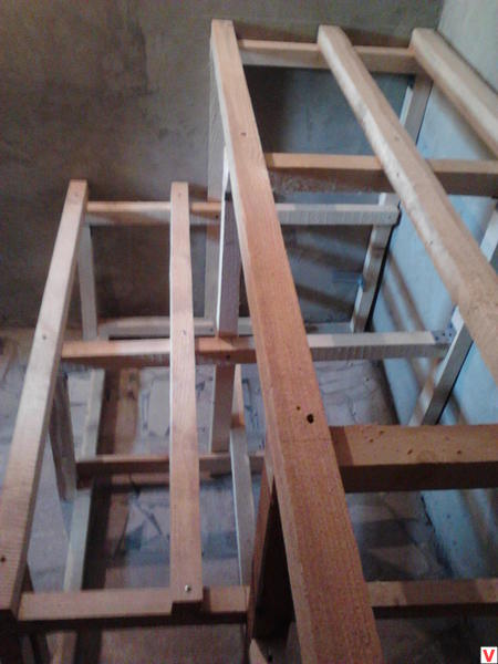

сделали конструкцию под полки в парной

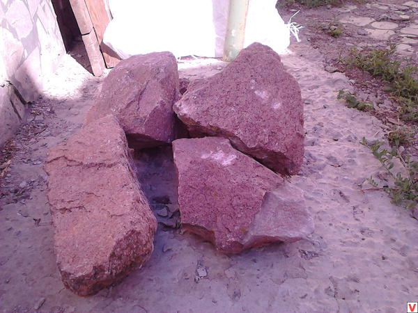

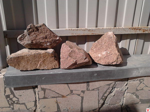

разыскал немного камней для каменки..
в эти выходные будем зашивать парилку липой..
стены, потолки, полки...
Интересно в Крыму можно найти камней для парной?
Кто может в теме?
