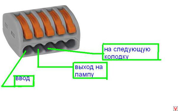

По поводу 2х колодок. В одной будут входить фазный провод из проводки и 4 провода на лампу. Во второй колодке аналогично 0. Я правильно понял?
изменен 14 августа 2014 в 20:28
Да, правильно. вот так.
 Но лучше делай последовательно. Понадобится 8 колодок. От ввода 2 2йных, на 0 и фазу, провод к первой лампе. Там 2 3йных на 0 и фазу. Одно отверстие ввод, одно вывод на лампу, одно к следующей лампе на колодку. Так и с 0 и с фазой. Ну и так до крайней лампы.
