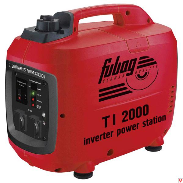

За двадцатник такую бензиновую инверторную хрень можно купить и поставить в уголок. Опять же пригодится при выездах на природу.

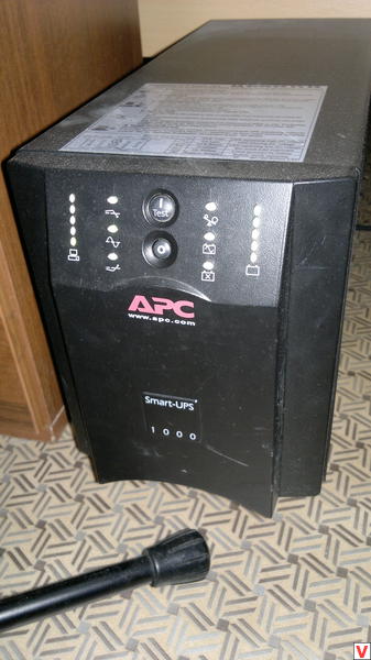

У меня в кабинете сейчас почти такой же стоит. При отключении электричества попискивает, зараза )

Нет, он сам от не пищит. На нём крепится устройство, в которое [частенько бывает] приходят всякие и пищщат .. )

Но у тебя скорее всего обычный ИБП для компа. Такой котлу не подходит. Там не синусоида. Он говорит, пробовали такой подключать, там внутри котла что-то загудело так, что ну его нафик =)
НаNissan X-Trailизменен 28 августа 2014 в 17:15
Там всё на англицком написано. Скорей всего да.
Выручает в те редкие моменты.
