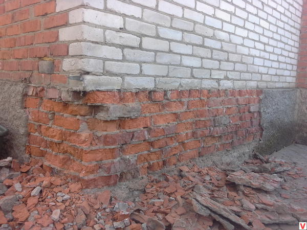

тесть пожаловался как-то что шуба на фундаменте отошла. Я не видя проблемы воочию, думал отбить отошедший пласт, обработать плоскость бетонконтактом, прибить штукатурную сетку и собственно заштукатурить. Однако, отвалиломь все вместе с кирпичом, и сам кирпич расслаивается...Мысль ушла...Что делать, строители, в т.ч. заслуженные?????Вскрывать до живого???Чем укреплять???Совет обратиться к специалистам в строительную фирму уже был, повторяться не стоит...

если отмостка хорошая, отступить чуть см 40, сделать опалубку и залить бетоном , ну и по высоте чуть выше на кирпич два
на следующий год разумеется, в этом уже поздно дергаться
НаVolkswagen Tiguan, Honda CR-V29 октября 2014 в 15:42
вскрывать до живого по любому. Вопрос очень важен, что за грунты у вас?? Угол это очень серьёзная проблема, но и она решаемая, но денежная
НаAprilia 1000, Kia Sorentoизменен 29 октября 2014 в 15:43
как НЕ строитель могу сказать- нарушена гидроизоляция фундамента
есть ли отмостки? водостоки с крыши есть?

Мне сдается что угол подмыло.
НаMitsubishi Lancer X29 октября 2014 в 15:51
трещин в кладке на фото не видно...
а что там за фундаменты?

Фундамент на уровень грунта, плюс 10 см, выше идет цоколь, который кстати и отваливается, семь рядов кирпича в кирпич, выше на снимке где силикатный видно серое пятно, которое образовалось от влаги, щас стена сухая, цвет остался

Причина внутри дома, это угол ванной и там была душевая кабина без внутренних стенок, стены были обшиты пластиковыми панелями, видимо в эти щелчки проникла влага, пропитала угол, мороз доделал свое дело . само собой кабинки теперь там нет, осталась только эта проблема, времени на решение два дня, "А емли откажетесь - они уас зарэжуть...Шютка"

обкопать - обвязать арматурой- сделать опалубку -закрепиться к стене - залить бетоном

считаю надо хорошенько посушить в комнате...чем то типа пушки...сделать гидроизоляцию внутри...
снаружи посадить металлическую сетку на анкерах...и оштукатурить
если проблемы не от фундамента а от душевой...

В комнате сухо и давно, проблема устранена, не устранены последствия...тож хотел сетку, но нет живого места к чему присобачить анкера или дюбель гвозди хотяб...Может вобще снять внешний слой кирпича в пол кирпича и на его место другие полкирпича из нормального кирпича с армирующей2 связкой с внутренними полкирпичами???
НаMitsubishi Lancer X29 октября 2014 в 16:08
а толщина цокольной стены?
надо анкера 20-25 см зафигачить в кладку а к ним сетку
НаMitsubishi Lancer X29 октября 2014 в 15:58
на фото видно изоляцию несущей стены от цоколя...
в идеале несущая стена должна нависать на четверть над цоколем...

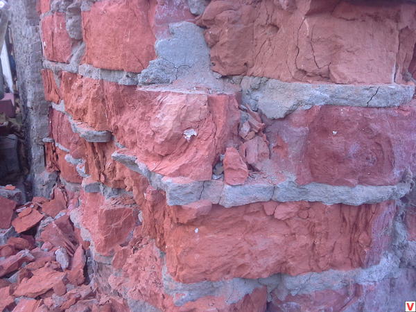

На первой фотографии интересует что это за кирпич который вроде как меняли и он похоже запенен сверху.

Это некачественный глинянный кирпич. Он вот так вот ведёт себя при влажности всегда. Там причина может быть в плохой гидроизоляции фундаментов, в отсутствии нормальных сливов отливов с крыши. Короче, по месту.
Если вода снизу - можно сделать кольцевой дренаж и вывести в канаву или еще там куда. Вообщем, пока не уберут влажность, что либо делать я бы не стал

Ну отливы ладно, хотя лить должно долго и упорно. Гидроазаляция фундамента причем? Хотя он и низко сделан но судя по фотографии залит.
Теоретически с таким кирпичем может случится такая фигня и из за того что просто снег подтаивал от тепла дома. Хотя все равно должен был быть конденсат довольно долгое время. Потом мороз и результат.

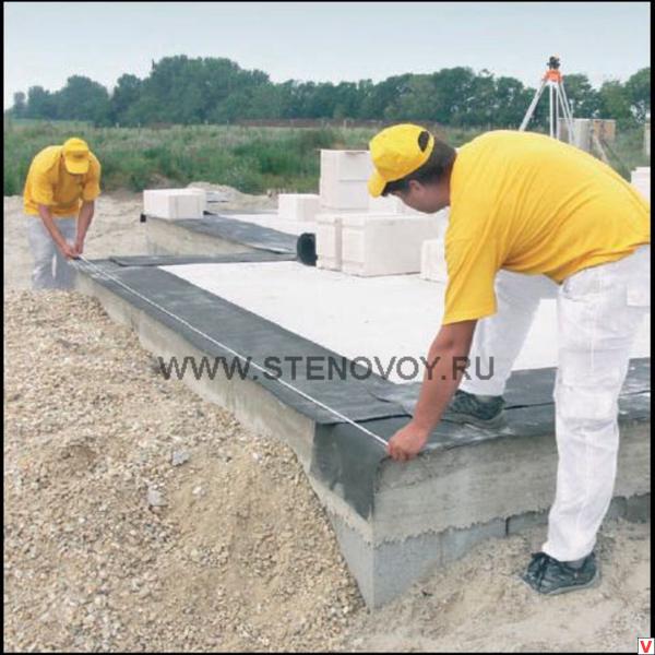

Если горизонтальная гидроизоляция , отсекающая фундамент от цокольной стены нарушена или отсутствует - влага так и поднимается снизу вверх. Там же на фоте она так по цоколю и ползёт.
А если сливов нет и течёт по стене, то вода найдёт куда затечь

Если с низу поднилась то слишком высоко. Хотя бывает всякое. Больше похоже на то что с верху заливалась под штукатурку и там конденсировала.

Вот этой куйни нет - и привет. Вся вода пошла вверх.
