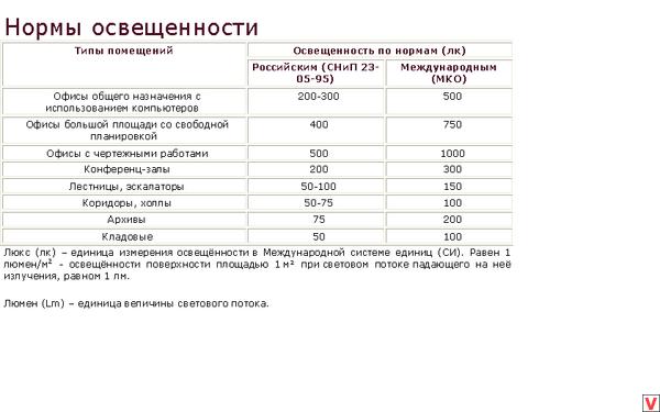

Освещённость рассчитал по СНИП и умножил на 2. Так умные люди советуют =)

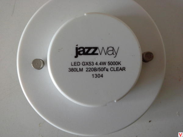

НаHyundai Solaris, Hyundai Creta31 марта 2015 в 12:31
ну конкретно эти прям как дневного света, но мне так нужно было, а кому то помягше надо, чуть теплые, это индивидуально

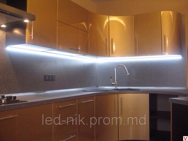

Наклей над рабочей зоной по всей длине (к низу полок) светодиодную ленту. Они по 5 метров, оторчешь нужной длины. Можно просто белый свет, можно RGB (нужен будет ещё блок управления с пультом).

НаKia Rio, Peugeot 30831 марта 2015 в 16:24
А я написал про это =) Будет у мну лента =)
И где-то как раз 5 метров надо =)

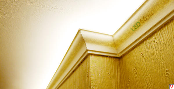

НаKia Rio, Peugeot 30831 марта 2015 в 16:36
Вот! В угол хочу.

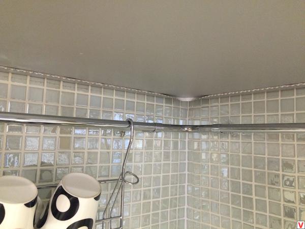

НаHaval F731 марта 2015 в 17:04
А то у меня вот такая хрень получилась,как бэ это хорошо в уголке смотрелось,
впринцепе скотч двусторонний и уголок и можно думаю переделать)
