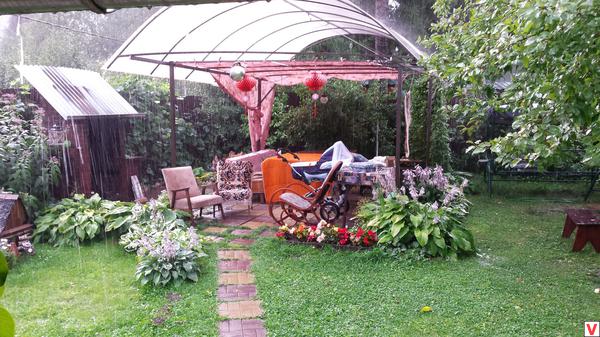

НаBMW X2изменен 12 июля 2015 в 00:40
Тепло...
Сегодня вот такой ливень был:
"Но не испортят нам обедню, злые происки врагов":
12 июля 2015 в 00:36
эт не навес - эт навесииик))))
у нас если это навес так там можно и свадьбу сыграть на 100-200 рыл, и тремя камазами ездить одновременно)))))))
