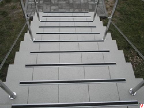

НаKia Ceed27 июля 2015 в 13:58
и противоскользящие накладки на ступени
например

НаKia Ceedизменен 27 июля 2015 в 14:36
Жена скажет, что колхоз...
скуяли))?
если это спецом делают для ступеней - дабы не скользили
культурно наоборот

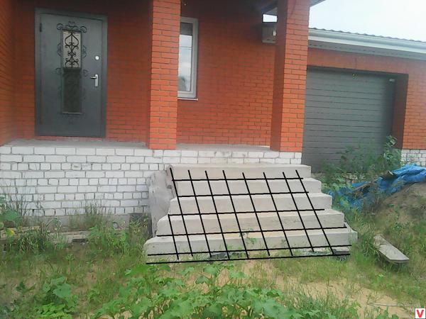

НаKia Rio, Peugeot 30827 июля 2015 в 15:21
В моём случае кирпич у меня уже есть. Бесплатный, можно сказать. Экономичнее не придумаешь.
НаMitsubishi Lancer X27 июля 2015 в 15:26
селикатный не советую на лестницу
ushin
НаKia Rio, Peugeot 30827 июля 2015 в 15:39
Красный кирпич. Фундамент из него сделан. Осталось довольно много, вот на лестницу пущу.

Дело не только в прочности самого кирпича. Кирпич еще и влагу хорошо впитывает. А для полноценного набора прочности бетона нужно чутьли не месяц, при этом он не должен сохнуть быстро, а находится как бы в парнике. Тоесть кирпичь возмет на себя нужную бетону влагу.
Ну это читсто теоретически.
НаKia Rio, Peugeot 30828 июля 2015 в 13:20
Всё так. Будет моя плита выдерживать не 1000 тонн (грубо говоря), а 100. Мне от этого что? Нагрузка там будет - 1 тонна.
НаKia Rio, Peugeot 30828 июля 2015 в 13:14
Прочность тоже можно растить до бесконечности, но это не плотина ГЭС.
28 июля 2015 в 14:17
Есть определённые строительные нормы. Я тебеьуже написал о том, чем плох кирпич конкретно в этом случае. ННо ты все равно сделаешь по своему, т.к от природы излишне самоуверен и жаден.
НаKia Rio, Peugeot 30828 июля 2015 в 14:24
Я видел, что ты написал. Там на фотке, если присмотришься, увидишь цоколь из красного кирпича. На крыльце он как бы открыт пока. НА него только стяжка тонкая положена. Около сантиметра. Прям на ходу. И деревянная лестница на неё опирается (прям на самый угол) и ходим и предметы через неё затаскиваем. 2 года как.
Ну то есть совсем не защищённый кирпич как бы. И ничего с ним не делается, стяжка не отваливается.
Как-то так.
Я от природы рационален и расчётлив. Это когда больше головой надо, чем кошельком. Всяким зажратым буржуям не понять.
28 июля 2015 в 14:36
Вот ты самую суть то не понял) у меня тоже печка стояла без колпака на трубе 4 года и все нормально, не развалилась) тока это не правильно и дело времени. А в твоём случае плитка на кирпича держаться не будет как положено и в принципе конструкция эта не по уму будет, что в дальнейшем приведёт к проблемам ненужным. Оно вот надо? Много сэкономишь? Мне кажется потеряешь больше... Но дело то твоё конечно. Прочность такой конструкции в сотни раз ниже бетона.
28 июля 2015 в 14:38
По идеи она у него от фундамента дома трещиной пойдет, и возможно перекосится.
НаKia Rio, Peugeot 30828 июля 2015 в 14:41
Это почему? И почему бетонная не пойдёт?
28 июля 2015 в 14:44
Ну по тому что площадь меньше, плюс из-за кирпича усадка будет больше чем у фундамента дома.
НаKia Rio, Peugeot 30828 июля 2015 в 14:47
Площадь меньше, чем у бетонной? За счёт чего?
Там нагрузки будет с тонну, не больше. Сильная усадка будет?
28 июля 2015 в 14:52
Может быть я и не прав.
Довольно большая усадка.
Плюс движение грунта. Хотя как знать. В черноземной полосе отдельное залитое крыльцо с лестницей практически всегда пытается от фундамента дома уплыть. Как у тебя не знаю.
К стати довольно частое явление что даже вместе залитое с фундаментом дома крыльцо в каком либо углу дает усадку, отсюда идет трещина в месте примыкания.
Хотя это скорее связано с неправильным армированием.
НаKia Rio, Peugeot 30828 июля 2015 в 15:02
Вот вместе залитое - да. Дом сильнее садится потому что. Кирпичную лестницу надо выкладывать уже после усадки дома. Потому что дом уже сел, а лестница слишком лёгкая и усадки практически не даёт. Поэтому сразу всё встанет как надо.
Хотя в моём случае и дом достаточно лёгкий.
изменен 28 июля 2015 в 15:09
Самое интересное что трещина идет всегда сверху. как на фотографии. Типа первая ступенька начала давать усадку.
А как ты к стати нагрузку рассчитал, примерно тонна?
НаKia Rio, Peugeot 30828 июля 2015 в 15:25
Ну тыж понимаешь, что лёгкая ступенька сама по себе не может давать усадку больше, чем тяжёлая около здания. Видимо, подмывает грунт.
А я не считал, примерно наобум сказал =)
Ну давай прикинем строго на глаз =)
Размер лестницы - 190 см ширина, высота -75 см от плиты. В длину - 150 см.Грубо считая профиль треугольным, получим её объём порядка куба. Лень лазить искать плотности и считать чего там сколько, потому грубо - тонны полторы.
28 июля 2015 в 14:57

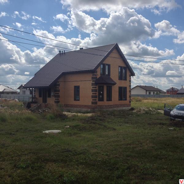

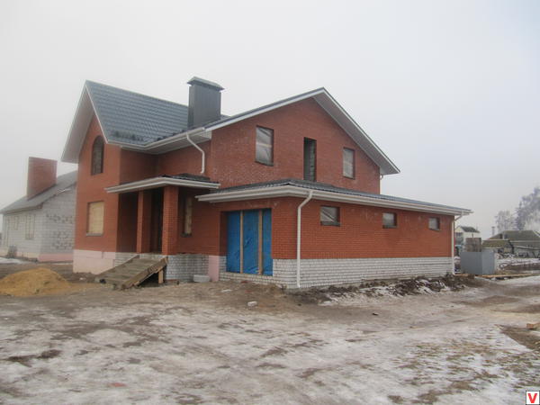

Вот к стати кирпичная лестница пристроенная к дому.
Чтобы такого не было нужно много чего учесть. Но арматурной привязки будет недостаточно.
НаKia Rio, Peugeot 30828 июля 2015 в 15:12
Грунт размыло, видимо. Просела лёгкая часть...
28 июля 2015 в 15:15
У тебя не размоет?
Площадь к стати меньше и вода собирается в углах, не смотря на отливы. Вот и подмывает быстро.

НаKia Rio, Peugeot 30828 июля 2015 в 11:56
Тамбур будет смотреться инородно. Он по архитектуре будет как козе пятая нога. Потому не вариант. Крыша будет. Но не сразу.
28 июля 2015 в 11:59

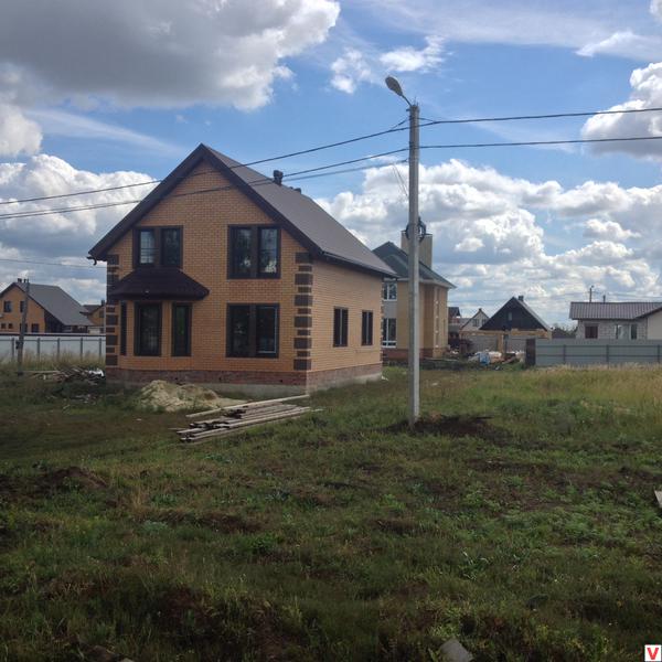

А ты посиди порисуй, может что то и при думаешь. Тамбур тема. Дай фотку того места, где будет лестница.
НаKia Rio, Peugeot 30828 июля 2015 в 12:14
на телефоне только надыбал. На месте деревянной будет слева
28 июля 2015 в 12:23
Как то неудачно спланирована крыша, надо было её выдвигать по более или делать пристройку и крышу в этом месте менять на трехскатную.
НаKia Rio, Peugeot 30828 июля 2015 в 12:26
По проекту лестница идёт не так, как у меня. Она спускается по обе стороны от крыльца. То есть под крышей. Нам так не нравится.

28 июля 2015 в 12:56
А вот так нравится?
НаKia Rio, Peugeot 30828 июля 2015 в 13:03
Да. По центру будет зачипись. Крышу небольшую приколхозим и гуд.

Симпатичный домик. Я только не поняла что за козырек торчит. Как древесный гриб. Но желаю счастья в новом доме. Молодец!
zanoza1
НаKia Rio, Peugeot 30829 июля 2015 в 09:23
Какой козырёк? Может ты эркер имеешь в виду?
НаRenault Duster, Skoda Rapid29 июля 2015 в 09:55
Ну у тебя на углу 2 узких окошка, а над ними козырек
zanoza1
29 июля 2015 в 09:56
Он ваще е в курсе че и как. Не парся.
zanoza1
НаKia Rio, Peugeot 30829 июля 2015 в 10:03
Это не два узких окошка, это эркер =) Там три окошка.
Щас фотку попробую найти.
Хотя туче виднее с перепою... ему верь.
НаKia Rio, Peugeot 30829 июля 2015 в 10:09
Вот так виднее немного

а у тебя и получиться хреновый фундамент, потому как грунт под воздействием погодных условий будет подниматься-опускаться, по хорошему тебе тогда нужно заливать плиту под все ступеньки и увязывать арматуру, а по другому твои ступеньки будут в трещинах, хоть и не развалятся, но плитка полопается.
а если залить, арматуру засверлишь к стене в том месте где будет низ последней ступеньки через 10-15см и опустишь к земле, у тебя ступеньки будут монолитом и не связаны с основной постройкой.
andrei 36
НаKia Rio, Peugeot 30828 июля 2015 в 10:22
Исессина, заливать плиту и закладывать туда арматуру =) И на плите строить. А подо чё я яму копал и песком засыпал? =)
Кажется я нашёл кого-то, кто в теме =)
ПРо засверливание не понял. Расскажи поподробнее.
был 15 часов назад
НаMazda CX-5, Geely Tugella28 июля 2015 в 14:40
вечерком, нарисую, сейчас не когда, тот бетон и арматура что тебе нужна будет под основание, как раз на всю лестницу бы хватило.
был 15 часов назад
НаMazda CX-5, Geely Tugellaизменен 28 июля 2015 в 20:55
Устал я что то, не до художеств, да и все равно ты уже решил, как ты её будешь строить.
типа вот так, снизу фанера на подпорках, можешь свой кирпич использовать
andrei 36
был 15 часов назад
НаMazda CX-5, Geely Tugellaизменен 28 июля 2015 в 21:04
если смотреть с боку
