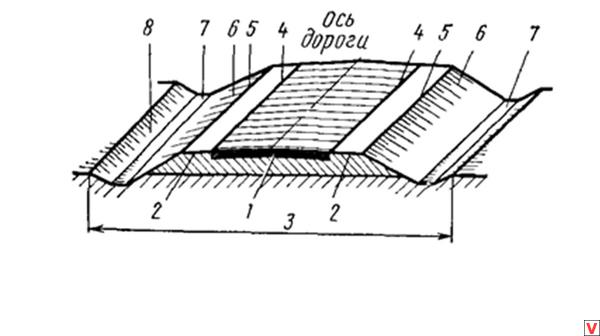

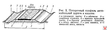

посмотри разрез грунтовой правильной дороги..найди хорошую картинку...а лучше военский какой нить учебник (у нас целая кафедра была - мосты и дороги)
немало зависит от обочины и кювета - а именно аэорация
обочина не даст разьежаться основной дороги
ну если есть деньги или выходы на бу бордюр - то делай перед обочиной - а не за (перед кюветом)

обочина - это не просто траву скосить - тоже подготавливается)

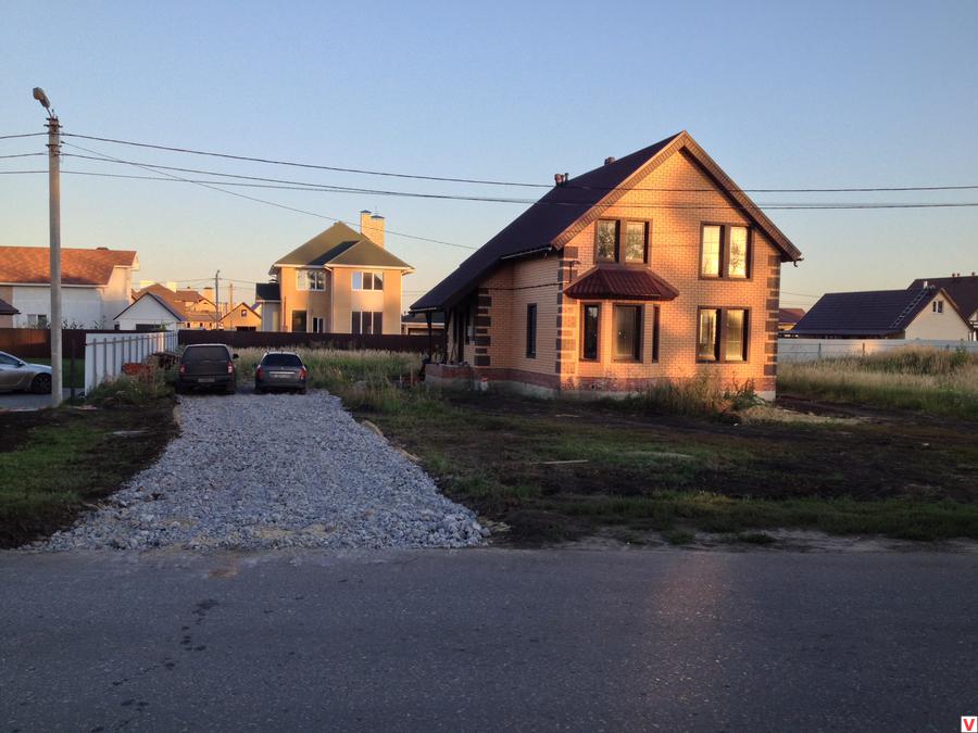

У вас плохое представление, что у меня за дорога =) Там не трасса. Подъезд к дому.

НаKia Rio, Peugeot 30810 августа 2015 в 14:19
В конце концов там будет асфальт. Но не в этом году.

НаKia Rio, Peugeot 30811 августа 2015 в 10:58
Щебёночная подготовка уже готова =)
Но без бордюров.

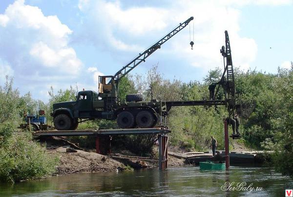

эх борода
в сссре курсанты могли мосты строить и переправы наводить(((
я помню лично хуяр...л опору моста
УСМ подгоняешь и понеслась
или вот так
и давай их катерами состыковывать))

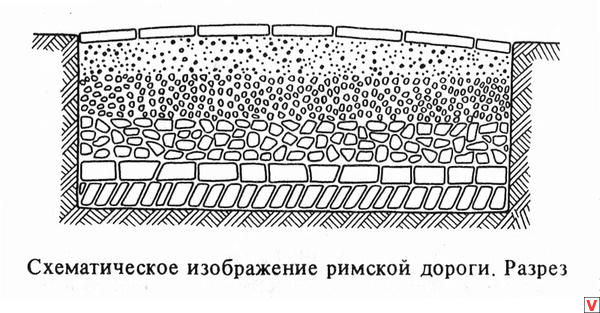

НаBMW X210 августа 2015 в 14:07
Хочешь дорогу на долго - строй ее так, как строили в .... Древнем Риме.
Это почти .... 300 тыс.км. дорог по всей Европе, ими до сих пор используются.
НаKia Ceed10 августа 2015 в 14:13
я думаю не осилит Орехов
весьма трудоемко

НаKia Rio, Peugeot 30810 августа 2015 в 14:40
Технология у мну такая:
выбрал земли сантиметров 20. Засыпал песка сантиметров 15. Теперь сантиметров 15 щебня 5-7 см. И так всё останется пока деньги не появятся на покрытие =)

НаKia Rio, Peugeot 30810 августа 2015 в 14:23
Там рабы строили и военные...
А между тем, пока вы рассуждаете, уже два Камаза щебня едут и трактор. Вечером приеду, а там всё готово.
С камнями решу потом. В этом году не до них. И смогу наконец в любую погоду попадать в дом =)

НаKia Rio, Peugeot 30810 августа 2015 в 14:41
До щебня у мну песок. Трамбовал трактор собой. Щебень он же будут трамбовать, а потом я на машине ездить с годик точно.

НаToyota RAV-4, Toyota FJ Cruiser11 августа 2015 в 22:55
Имею автодорожное образование, и практику проектирования и надзора за строительством участка 4-полосной скоросной дороги, также местных подъёздных дорог к промышленным и селскохозяйственным объектам, и личным владениям.
суровый показал поперечные профили. Всё правильно. Бордюр вне города НЕ обязателен.
Обычно он требуется как фунция колёсоотбойника для защиты пешеходов при наличии тротуаров, и для регулирования стока ливневой воды на отдельных участках автомагистралей высокого класса при больших продольных уклонах.
Как я понял из технического задания, - дорога самой низкой категории V, и она может быть однополосной.
СП 34.13330.2012 Автомобильные дороги. Актуализированная редакция СНиП 2.05.02-85
http://docs.cntd.ru/document/1200095524
Обочины могут быть грунтовые с травяным покрытием, или укреплённые щебнем, гравием.
Сначала готовят земляное полотно из естественного или привозного грунта. В последнем случае обочины будут присыпными.
В уплотнённом катком земляном полотне нарезается корыто под дорожную одежду.
Самое важное, - это отвод воды от дороги. Вода - злейший враг дороги.
Там где возможны накопление и застой ливневой или талой воды, - земляное полотно должно возвышаться над естественной прилегающей местностью по условиям предотвращения подтопления и промерзания.
Самое лучшее - это прокладывать трассу дороги по водоразделу (сток в обе стороны от дороги, и кюветы не нужны).
Продольный уклон дороги должен быть не менее 0,005%o (5 промилле или 5 тысячных, или пол-процента).
Поперечный уклон покрытия 20-40%o (2-4%). Меньший уклон (20-25%o) для асфальтобетонных покрытий, а 40%o для щебёночных и гравийных.
Если имеется поперечный уклон местности, то особо необходим поперечный водоотвод с кюветом, и возможно с перепускной трубой.
Не менее важно - уплотнение. Если новая дорога, и её собираются сделать с асфальто-бетонным покрытием, то на подготовленное земляное полотно в первый год укладывают сначала дренирующие слои песка, смеси песка и гравия, щебня.
Уплотняют катком, и дают 1 год стабилизироваться. Асфальт после корректировки основания укладывают на 2-й год. Это если асфальтовое покрытие нужно не срочно.
