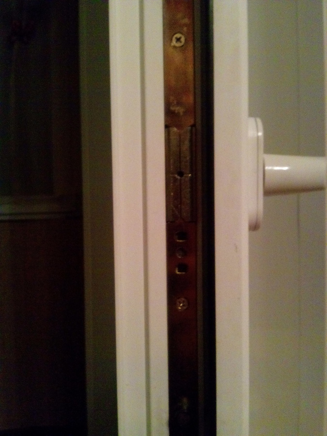

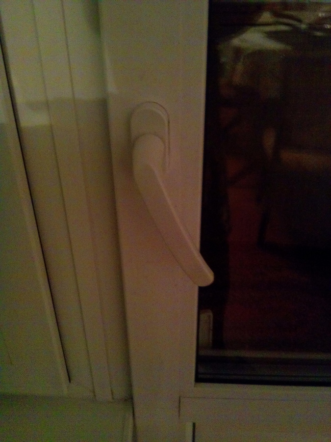

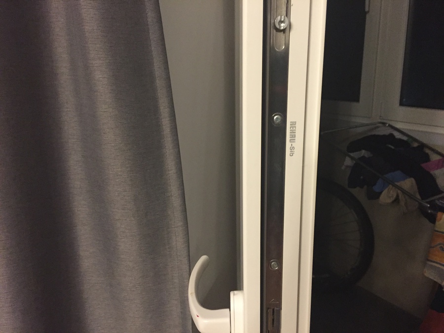

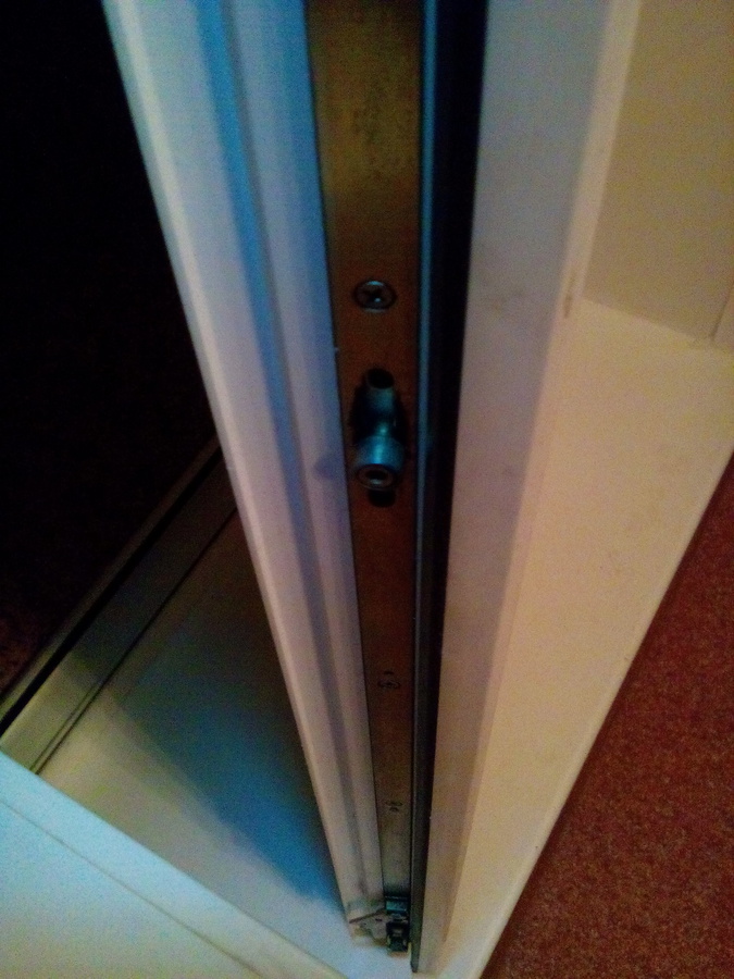

Помогите отрегулировать ручку. мозгов не хватает. Ручка туго закрывается, дверь плотно не поджимается. Ща фотки выложу

Это крайнее положение ручки. Должна быть ровно вниз

  1. это то что поджимает

Никак ты не отрегулируешь,у меня у родителей так же поставили,сказали нужно переделывать,а та смена типа уволилась)),это жаль меня не было в это момент,так всё на тормозах и спустили...

Настроить можно, я знакомого мастера вызывал, он правда не сразу смог))))
НаChangan CS7525 октября 2015 в 18:04
все. всем спасибо. сделал. На последней фотке эксцентрик оказался. его крутишь и регулируешь зазор
