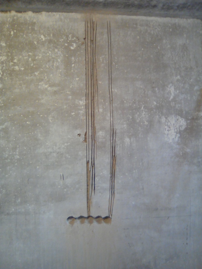

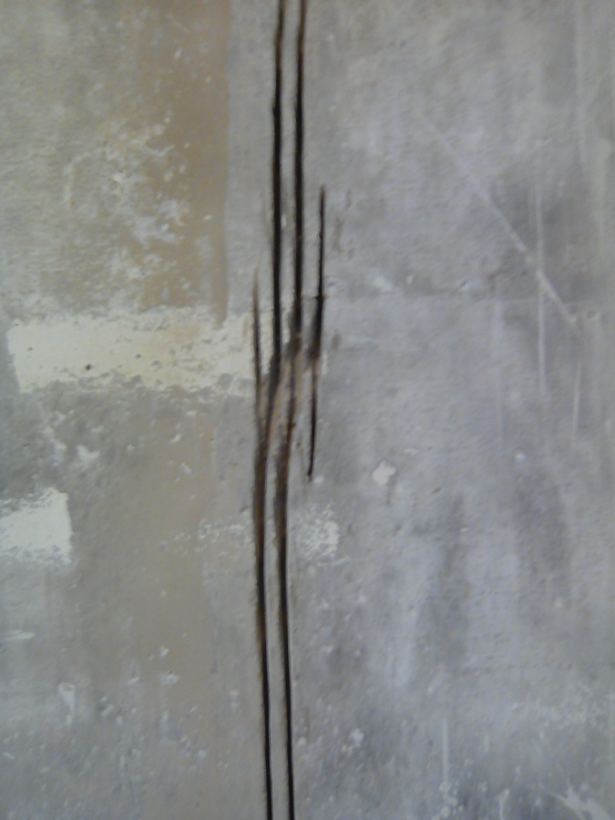

Дешевая рабочая сила
Мать их.

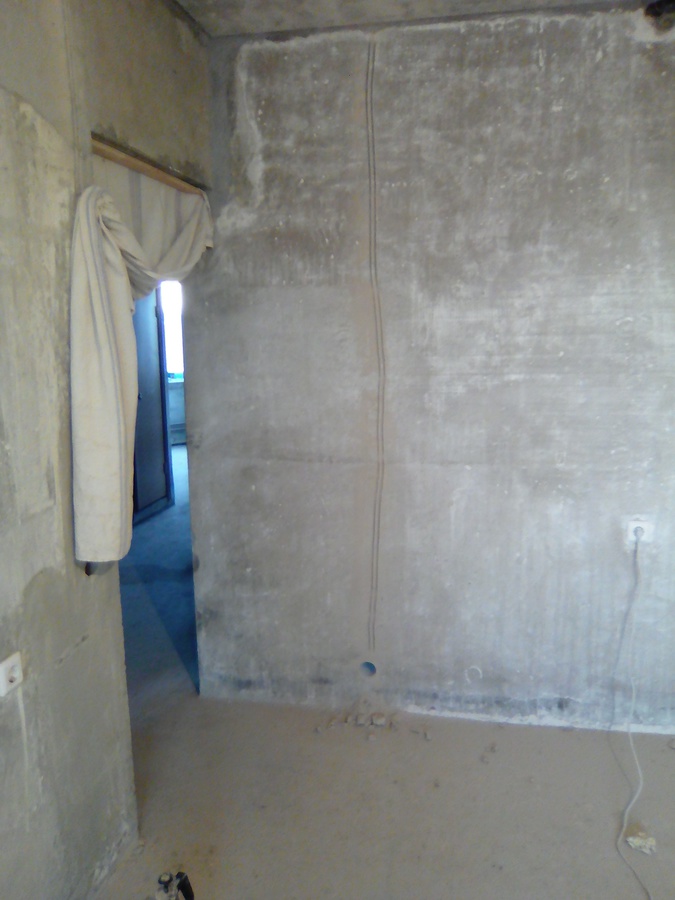

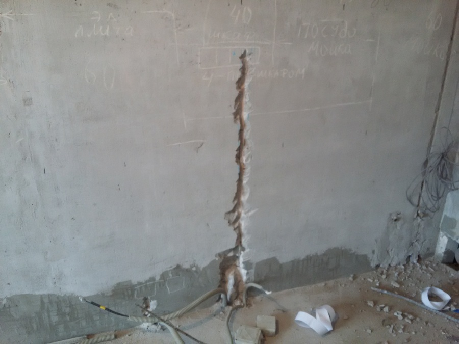

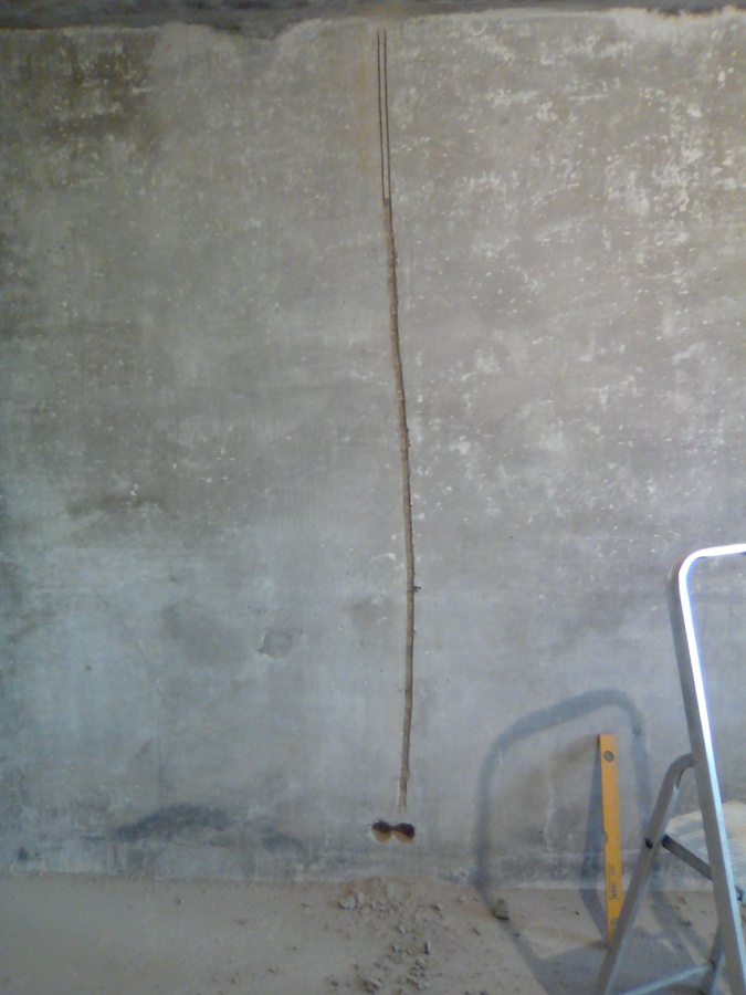

Ну я решил сэкономить и на квартиру набрал Татжиков. Сейчас кризис и я не гнушаюсь ремонтами в квартирах.
Дал людям нормальный Деволт штроборез. Дал 3 набора дисков Бошевских по 2700 за штуку.
Звонят значит. Приезжай, дисков нет. Все поломатые.
Думаю как так? Я 2мя такими дисками у себя в 2шке нарезал штробы за день. И они еще живые.
Приехал.

Выгнал нахрен их.
Вывод. Дешего хорошо не бывает. А тем более бюджетно не выходит точно.

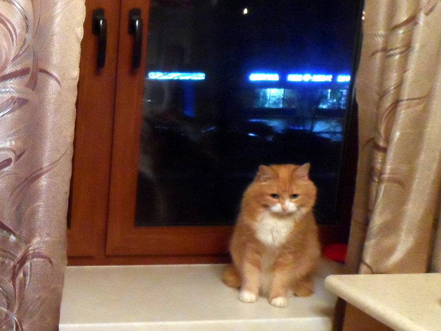

Мы в квартире, в которой решили жить постоянно, меняли дверь и окна на стеклопакеты не обычные белые, а под дерево. Ставили не таджики, в русские рабочие от приличной фирмы. Но в комплекте привезли петли белого цвета))). Пока поставили белые, а через несколько дней привезли уже темные и меняли таджики. Они поменять не могли даже петли, один отвертку уронил острым концом на подоконник, там покрытие подоконника чуть повредилось, я заметила уже после их ухода, но чуть-чуть, я уже снова вызывать не стала. Теперь нам нужно полный ремонт в квартире делать, даже не знаю к кому обращаться, все знакомые, которые делали ремонты. своими ремонтами не очень довольны, т.е. бригады свои не рекомендуют. Вот на такие стеклопакеты нам сначала поставили белые петли.
мариная
НаVolkswagen Touareg20 апреля 2016 в 21:27
цвет подоконника не в тему ваще
НаOpel Astra20 апреля 2016 в 21:30
Цвет подоконника со столешницей кухни почти одинаковый: бежевый с разводами.
мариная
НаVolkswagen Touareg20 апреля 2016 в 21:34
вы бы цвет подоконника еще б под цвет чайника подобрали
НаOpel Astraизменен 20 апреля 2016 в 21:35
Вообще, бежевый к коричневому подходит)))
мариная
НаVolkswagen Touareg20 апреля 2016 в 21:37
фу, как некультурно
20 апреля 2016 в 21:43
Ващето прально. Столешница, подоконник в один цвет. Ну если нет между ними расстояния в 2 метра.

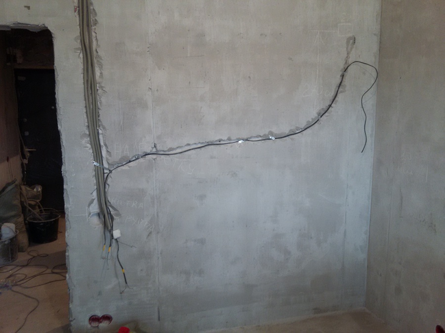

Все относительно. Мне кажется таджики твои более-менее нормально хотели все сделать.
Вот как мне проштробил отвод к подсветке шкафа работающий у меня на ремонте русский инженер с высшим строительным образованием:
20 апреля 2016 в 21:45
Ну на этой стене штробить можно как угодно. Ибо на из гипса и вообще отдельностоящая каробочка. Но логики в такой проводки я не вижу вообще. Это жесть конечно.
НаAprilia 1000, Kia Sorento21 апреля 2016 в 10:21
проводка либо горизонтально, либо вертикально, никаких диагоналей))
НаKia Rio, Peugeot 30821 апреля 2016 в 10:23
А почему?
НаVolkswagen Touareg21 апреля 2016 в 10:27
"Чтобы не было .издежу - делай все по чертежу
Чтобы сделать все на пять - чертеж надо понимать!"
НаKia Rio, Peugeot 30821 апреля 2016 в 10:28
Это понятно. Что случится, если сделать по диагонали?
НаVolkswagen Touareg21 апреля 2016 в 10:30
Не по чертежу. Не положено так. В этом даже есть практический смысл - видишь ты розетку или выключатель на стене, например, и если сделано все как положено, то ты точно (без приборов) знаешь, где в стене (полу, потолке) проходит проводка к нему
НаKia Rio, Peugeot 30821 апреля 2016 в 10:33
Я вот и спрашиваю, почему не положено =) Запреты же не просто так придумывают.
Про практический смысл - понятно.
НаVolkswagen Touareg21 апреля 2016 в 10:38
Я не специализируюсь по внутренним сетям в помещениях, поэтому точно сказать не могу, но по-моему что-то на эту тему есть в ПУЭ....Ща может даже гляну....
НаAprilia 1000, Kia Sorento21 апреля 2016 в 11:29
ну да.. чтобы понимать, где может идти провод, в случае каких-то монтажных работ

это не оскорбление, а констатация факта....чурки на фото наделали диагональных штроб...Стас тоже не видит в этом ничего плохого....значит образ мышления в этой теме у стаса и чурок одинаков....поэтому он как и чурки...учатся по одному источнику знаний...где кстати 95% дебилов (по словам же стаса))))
НаVolkswagen Touareg21 апреля 2016 в 11:53
Кто-то оскорбится, кто-то нет....дело такое
А проводку по диагонали можно встретить где угодно, даже в панелях панельных домов, причем в панелях эти диагональные каналы под проводку были заложены на заводе-изготовителе еще и было это сделано и в советское и в постсоветское время.... Я пока на этот счет в ПУЭ не нашел ничего ни разрешительного, ни запретительного

НаKia Rio, Peugeot 30821 апреля 2016 в 14:15
Там туча ниже ПУЭ разместил. Не нужна гофра в штукатурке.
В зданиях со строительными конструкциями, выполненными из негорючих материалов, допускается несменяемая замоноличенная прокладка групповых сетей в бороздах стен, перегородок, перекрытий, под штукатуркой, в слое подготовки пола или в пустотах строительных конструкций, выполняемая кабелем или изолированными проводами в защитной оболочке.
НаBRP Sea-Doo GTX, GMC Yukon Denali21 апреля 2016 в 14:20
гофру делают для другого...чтобы в случае пробоя, не штробить заново...а вынул старый провод, и всунул новый
НаBRP Sea-Doo GTX, GMC Yukon Denali21 апреля 2016 в 13:22
тебе русским языком говорят....при вертикальной прокладке проводки меньшая вероятность в нее попасть при сверлении...так как на 90-95% ты точно будешь знать где она
НаVolkswagen Touareg21 апреля 2016 в 13:26
Говорить (попусту трепать) можно каким угодно языком, а должно нормироваться....

НаVolkswagen Touareg21 апреля 2016 в 13:25
Стас задал тебе верный вопрос, а ты ему в ответ абсолютно глупый ответ (в твоем стиле) мол "правила есть" и нелепую ссыль.
Ты ткни, где в Правилах это написано - но ты этого не можешь, это ж не херню всякую с псевдовоенами постить

Ты все-таки дурак. Где там требования по прокладке строго вертикально и(или) горизонтально??
21 апреля 2016 в 14:13
Нету таких. Есть ограничения тока в панельках.
НаVolkswagen Touareg21 апреля 2016 в 14:15
Что за ограничения вертикально-горизонтально в панельках ты узрел?? Где??
21 апреля 2016 в 14:18
Не допускается
4.2. Устройство штраб в горизонтальных швах и под внутренними стеновыми панелями, а также в стеновых панелях и плитах перекрытий под размещение электропроводки, разводки трубопроводов.
НаVolkswagen Touareg21 апреля 2016 в 14:26
пункта 4.2 в Главе 7 нет, а имеющийся 7.4.2 гласит совсем о другом
НаKia Rio, Peugeot 30821 апреля 2016 в 14:13
Ничего не нашёл про вертикальность проводки.
НаVolkswagen Touareg21 апреля 2016 в 14:14
Так ему все-равно чо постить - хоть дебилов в беретах, хоть главы Правил - смысл одинаков для него. Смысла нет
НаVolkswagen Touareg21 апреля 2016 в 13:56
Карочи.
В ПУЭ я не смог найти запрещения на прокладку проводки (хоть скрытой, хоть открытой, хоть за потолком подвесным) диагональным или любым другим способом.
НаKia Rio, Peugeot 30821 апреля 2016 в 14:03
Вот я почему-то к этому и склонялся =) Почему и задаю вопросы, которые Вове не понятны.
Теоретически при наличии на руках хорошей схемы проблем не будет.
Хотя, бесспорно, с квадратно-гнездовым методом меньше мороки =)
НаVolkswagen Touareg21 апреля 2016 в 14:05
"Хотя, бесспорно, с квадратно-гнездовым методом меньше мороки" - это однозначно
"Теоретически при наличии на руках хорошей схемы проблем не будет." - так же однозначно, но стоит только продать квартиру (или дом) - у следующего владельца однозначно будут проблемы без схемы, а схемы не будет наверняка
Но еще есть СНИПы..... может там что-то есть, но я уже засомневался
НаBRP Sea-Doo GTX, GMC Yukon Denali21 апреля 2016 в 14:22
Есит СНиПЫ....есть правила удобства....вертикально-горизонтальная проводка это удобства...гофра это удобство....разводка на каждый автомат это тоже удобство
НаVolkswagen Touareg21 апреля 2016 в 14:27
Глупо наобум ссылаться на СНИПы. Ты знаешь СНИП и пункты его, описывающие требования к геометрической раскладке проводки?
НаBRP Sea-Doo GTX, GMC Yukon Denali21 апреля 2016 в 14:29
нет...но я на Снипы и не ссылался
НаVolkswagen Touareg21 апреля 2016 в 14:39
Вот в том-то и вопрос, все в голос - "СНИПы!!! ПУЭ!!!!", а по сути - херушки))

Еще немного его творчества:
Но я к таким вещам отношусь спокойно.
А вот та более-менее ровная штроба справа в углу (для датчика протечки воды) - сделана армянином без высшего строительного образования, но очень опытным, толковым и рукастым.
20 апреля 2016 в 21:46
Я и хуже видел.
Стяжка не потрескалась?
НаKia Mohave, УАЗ 374121 апреля 2016 в 13:37
Штробу наверно SDS-Max'ом делал :))
