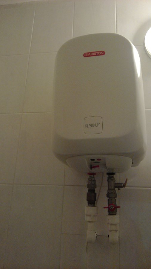

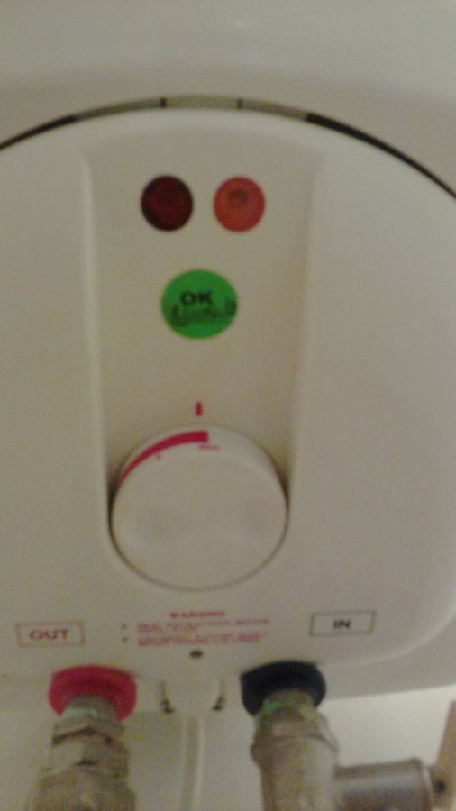

Добрый день! Сегодня включила бойлер. Вода не нагрелась.Индикатором нагрева воды является включение двух лампочек. У меня после включения горит одна. Вероятно какая-то хрень перегорела? Подскажите плиз, что это может быть

Может быть что угодно, начиная от поломки нагревательных элементов, до выхода из строя терморегулятора
(напряжение в сети, я так понимаю, присутствует?)

возьми индикатор, провер напругу на всех контактах гдеоно должно быть, и цешкой замерь тэн

11 мая 2016 в 10:28
пришлось с таким сталкиваться
скорее всего проблемы с теном (типа кипятильник такой)
один раз я его вытащил и очистил от накипи и этого хватило
во второй раз было хуже , тен пробил на корпус, требуется замена
глянь на электрощитке не выбивает ли узо (автомат) при включении бойлера
вероятность выхода из строя терморегулятора тоже есть, но минимальна по сравнению с выходом из строя тена
еще менял резиновую прокладку, потому как закапало с него
стоимость вышеуказанных запчастей копеечная по сравнению со стоимостью бойлера
ремонт в состоянии выполнить любой мужик (открутить и прикрутить 6 гаек)
также желательно поменять магниевый элемент, на который осаждаются соли, раз уже все равно разбирать
псы. так что осталось только грамотно слить воду чтобы не напачкать, разобрать и найти мужика

Человек же ясно написал "У меня после включения горит одна. " и свет в горит. - Какое УЗО (автомат) проверять-то??

11 мая 2016 в 15:06
та да
реостат просто выкручен в другую сторону, а не на максимуме как кажется на фото
