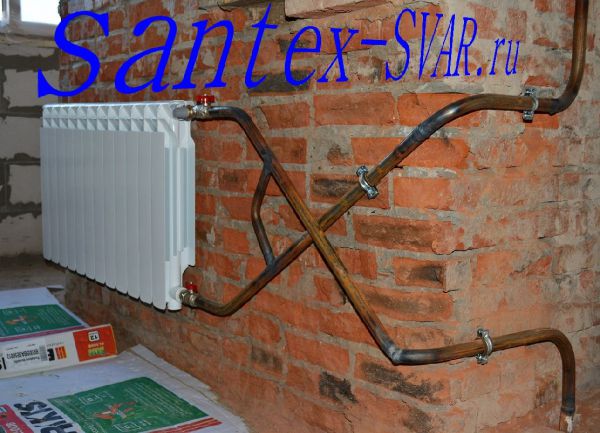

Нужно узнать откуда подача выоды, снизу или с верху. Некоторые биметалические работают на половину если подача воды снизу. По этому иногда колхозят вот таакое подключение. Фотография из инета и только чтобы показать схему.
http://www.mastercity.ru/uploads/attachments/55/c4/b9/mastercity_437f5f671c0e710545e6ae5820849f6b.jpeg
А иногда приходится подключать вот так.
Я бы ставил чугунные. Современные смотрятся достойно и в подключении не такие требовательные. Единственное то что тяжелые.
Если тот кто будет подключать не против желательно поставить запорный кран на байпас. Но по СНИПам это запрещено. Зато спасает от завоздушивания системы.
Соединение труб желательно на сварке. Подключение радиаторов на американках.
НаKia Rio, Peugeot 30813 мая 2016 в 12:22
У меня все батареи греют полностью =) Думается, не в батареях дело, а в руках мастеров.
13 мая 2016 в 12:30
Да у тебя все работает и плитка на фартуке на шпатлевке висит.
Но профи которые занимаются установкой радиаторов не зря морочатся с подключением.
И по твоему они от нечего делать изгибат трубы и всячески извращаются?
Почитай на городе мастеров если не понимаешь о чем речь.
НаKia Rio, Peugeot 30813 мая 2016 в 12:34
Ужос и кошмар. Технические извращенцы. У меня из пола выходят две трубочки и внизу подключаются к радиаторам. Всё. Греются все радиаторы равномерно. Никаких проблем.
Сам читай своих рукожопов.
13 мая 2016 в 12:38
Ну у тебя то опыта больше. Ты всю жизнь этим занимаешься.
Нижнее подключение в целом работает всегда. А у тебя оно такое и есть.
НаKia Rio, Peugeot 30813 мая 2016 в 12:39
Да-да, всегда. А выше ты писал другое
13 мая 2016 в 12:45
Читай внимательно. Подача воды с низу и нижние подключение разные вещи.
Нижние подключение когда как у тебя снизу вода пришла и в низ же ушла.
А подача вода снизу это как в старых домах вода с низу пришла и пошла на верх.
В современных аких проблем нет так как подача воды с верху.
Странно что такой профи как ты этого не знал)
