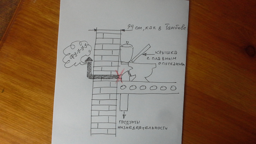

в настоящее время реализован вариант с выходом в атмосферу,сантехники говорили что так лучче дерьмо смывацца буит и не буит вонять в доме.
Концепция изменилась.Возникла острейшая необходимость связь с улицей утратить,попросту ркализовать вариант с красным крестиком, заглушить эту трубку.
Вот и думается - чем это чревато? И чревато ли?

оставить как есть. Ибо вакуум будет мешать смыванию )))
НаKia Rio, Peugeot 30831 октября 2016 в 14:40
ЧТобы создался вакуум, надо постараться ещё.

У тебя эта фановая труба стоит на одном унитазе, не на стояке?
И нахрена? Ты сливом с унитаза всё сечение сотой трубы никак не перекроешь.
НаHyundai Solaris, Hyundai Creta31 октября 2016 в 15:22
См.рис.
НаKia Rio, Peugeot 30831 октября 2016 в 15:24
Нафик она там не нужна. Только вонь рядом с домом разводить.
НаHyundai Solaris, Hyundai Cretaизменен 31 октября 2016 в 15:27
Второй этаж,стена глухая,вони нету из трубы
НаKia Rio, Peugeot 30831 октября 2016 в 15:29
А с первого этажа унитазы и ванны не в этот же стояк подключены?
НаHyundai Solaris, Hyundai Cretaизменен 31 октября 2016 в 15:34
Да,в этот.
Ээээзабыл уточнить: стояк чисто для унитаза. Раковины и прочие ванны со стриалками сливаюца в другой 50мм стояк
НаKia Rio, Peugeot 30831 октября 2016 в 15:42
Если этот 50 мм стояк не связан с унитазным, то и не парься.

Фановый стояк ни в коем случае не стоит убирать... А вот поднять его на отметку чуть выше, судя по чертежу -стоит..

попробуй трубу не убирай, а просто заглуши. если ничего не измениться, то потом убирай за ненадобностью.
НаHyundai Solaris, Hyundai Creta31 октября 2016 в 15:16
Вооо,и от уткиных оказываеца польза есть. Пожалуй,попробую прикрыть эту трубу на некоторое время,сравню вонищщу и приму решение

Ты,Миша,был прав. Труба оказалась нужна. Таракан посрамлен,

Уже не воняет,вывел таки на улицу трубку как и было. Без нее сливалось слишком хорошо,уровень в унитазе понижался до критической отметки

У Таракана этой трубы нет и сливается всё отменно. Очевидно, у тебя рукожопы делали стояк. Вероятно труба где-то сужается.
НаHyundai Solaris, Hyundai Creta14 ноября 2016 в 10:06
Стасик, стояк ровный без сужений и перегибов,на этой ровной трубе два сортира,один на втором этаже, другой на перьвом. Смывает хорошо,даже слтшком,но такое ощущение што стояк прихлебывает воду из унитаза и уровень воды намного ниже остается в очке.При связи с атмосферой такого нет
НаKia Rio, Peugeot 30814 ноября 2016 в 10:13
Ну фановая труба для того и делается, чтобы не срывало гидрозатворы. Только при правильном выборе сечений и малом количестве стоков это не должно происходить. Сотка - это нормальная труба для толчка.

Короче, слился но деликатно,без срыва гидрозатворов

Вообще-то фановый "стояк" делается в септике на улице, если коттедж.

Смысл делать фановую трубу внизу? =) Вся фишка её в том, чтобы она сверху была и позволила воздух подсасывать.
НаGenesis GV70, Porsche Macan31 октября 2016 в 15:29
Нарисована хрень какая-то))
Гидрозатвор в толчке - и нет вони.
Для септика необходимо, дабы не было противодавления когда сливаешь к примеру 300 литров со второго этажа.
Опять же сечение магистрали 150 а ванна максимум 60-70.

Стена пробита шешнацать лет назад, мой невнимательный друг,мои усилия в ланный момент направлены на то штобы этой дырки не было. Однако,если дырки пробивают - значит это кому нибуть нужно?Опять жже сечение трубы 100мм в диаметре,откуда ты взял цыфры свои? Из казахский стандартов? Где там 60-х70?крайне невнимательный сасайтник

Если есть мощные стоки, например, сливать ванну и тут же унитаз и машинка стиральная сбросит и всё в трубу небольшого диаметра, то все эти твои гидрозатворы просто сорвёт и они окажутся сухими. Для этого и ставят фановую трубу.
У меня первый этаж и второй - разные стояки, кухня и стиралка - тоже отдельно. Поэтому нет никакой нужды в фановой трубе. А у тех, кто делает всё в один стояк, лучше конечно её поставить. Для этого стояк выводится на чердак и на крышу идёт фановая труба.
