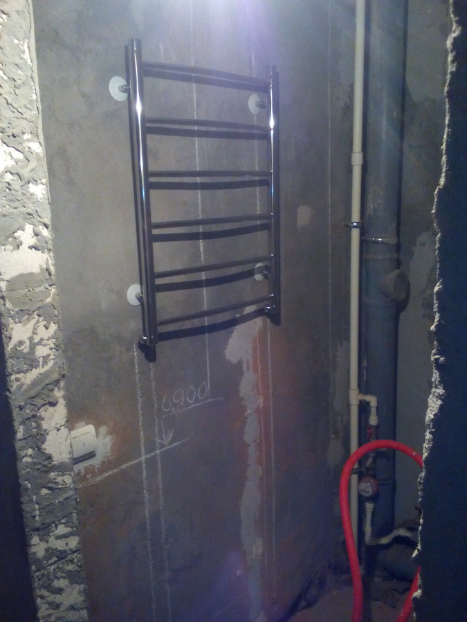

в ванной комнате хочу возвести короб чтобы спрятать туда трубы. Скажите каркас короба лучше устанавливать на стяжку или сначала положить напольную плитку и на нее устанавливать каркас?

Без разницы, но обычно плитку кладут по завершении основных работ, то бишь после. Так как есть шанс ее расколоть.

Зачем, пусть щель будет.
Тут вопрос скорее в том, что если сначала пол, то возможно резать плитки чуть меньше надо будет.

Если под профиль на стяжку влезают какие-то подложки, значит стяжку надо переделать

ну стяжку я переделал, но не по этой причине. Я просто не пойму если идет отклонение по уровню где-то там в углу на 5 мм, то из-за этого стяжку переделывать?

Под плитку пол в 0 не выводят, 5мм плиточный клей компенсирует.

Да можно и 5см "компенсировать", че уж там... Вопрос в том, как плиточник работать будет, либо зубчатым шпателем равномерно раствор распределит, либо ляпухов по центру плитки наделает
6 января 2017 в 00:24
5мм косяк, но если в углу небольшой участок, проще у профиля подрезать боковую полку и подогнуть

Плитку в ванной укладывали после монтажа всех коробов, без вариантов )

сначала короба сделать надо.
