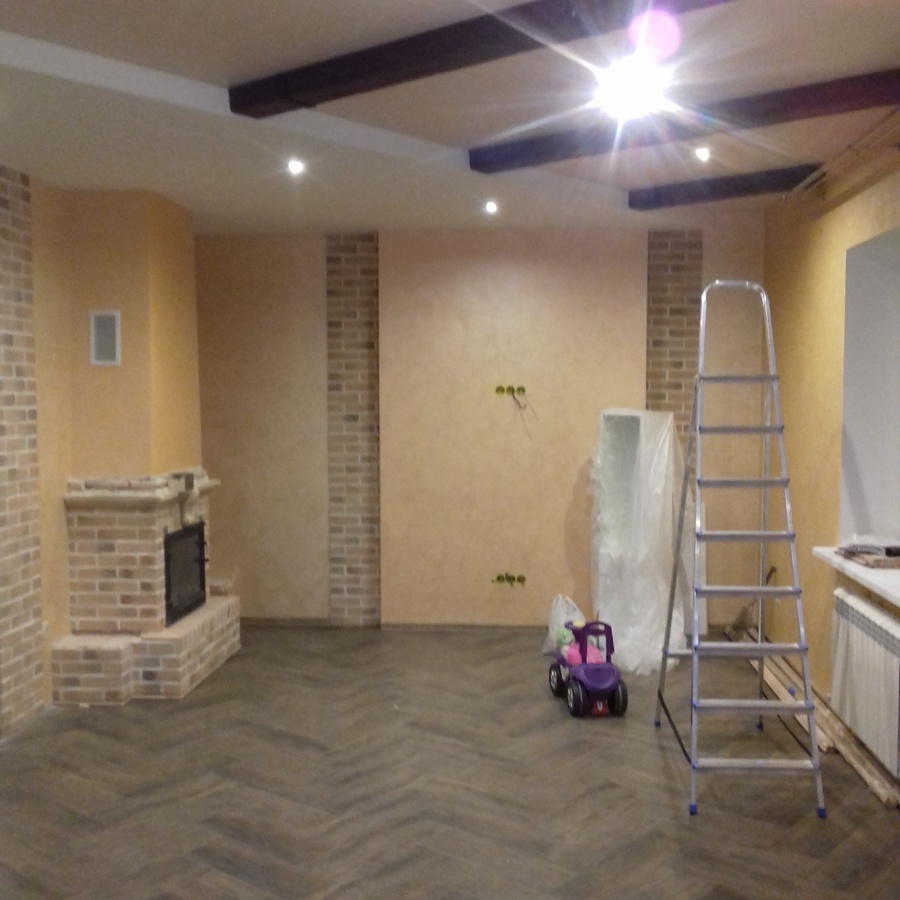

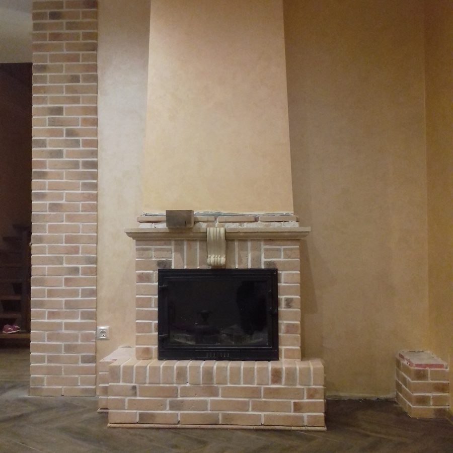

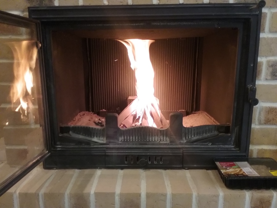

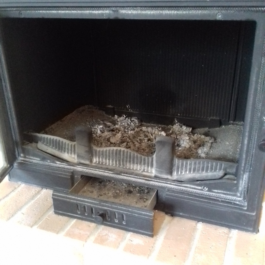

Камин нужно доделать.
Собственно есть камин, но уже пол года не могу решить, что сделать что бы наконец придать ему законченный вид
Так то представляю что нужно сделать короб, но вот как его сделать не совсем представляю.
Полки в низ с боков камина уже готовы, но еще не покрыл марилкой

sergey-93 Давай как главный дровосек предложи варианты как сделать короб по верх камина, на подобие того бруска что лежит.

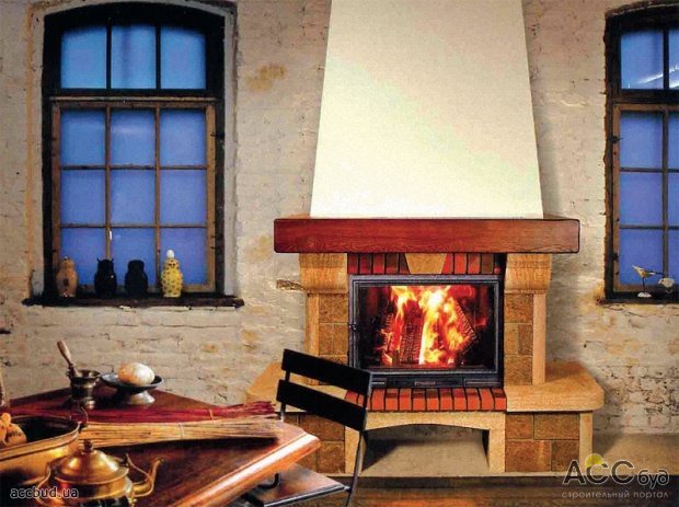

НаMazda CX-5, Geely Tugellaизменен 1 марта 2017 в 22:12
вот как на этом фото нужен деревянный коробок, где портал заканчивается, а труба начинается.

НаHyundai Solaris, Hyundai Creta 1 марта 2017 в 23:12
Ну дык так и делай ,как на фоте,в грубый короб,к твоим потолошным балкам буит с самый раз
НаMazda CX-5, Geely Tugella 1 марта 2017 в 23:19
Ну так это то я и сам понимаю, тока как сделать то ? Сначала думал брус 100х150 прилабудить, но когда отрезал нужный размер, то прикинув вес, понял что у меня весь камин развалится от двух с половиной метров такого бруса )) Нужно какой то легкий короб, клеить из досочек, только вот не когда такое не делал, запиливать как то нужно. Ну вот думаю завтра в леруа поехать и там присмотреть может шит какой и его распустить, там же в леруа, только еще клей нужен по дереву.
andrei 36
НаHyundai Solaris, Hyundai Creta 1 марта 2017 в 23:34
Не,брус цыликом дюже жырно,луче с досочок сколотить,с двацатки какой нить. У тебя ж фрезер есть? Можна кромку обработать и тогда ващпе стыка не видать буит,тем паче ежли темный цветом зашатенить. А клей неплохой я тожа в лируа брал,небольшой такой бутылечок с писюнчиком,типа пва токма столярный,где ежли ломать потом надо так ломаеца по дереву а не клеевому шву,ну и сам шов незаметен и бесцветен
НаMazda CX-5, Geely Tugella 1 марта 2017 в 23:45
Вот,а я про гвозди то не подумал, можно аккуратно на финишные, что бы не видно и плюс клей. Осталось только все распилить под правильным углом, так как это самое сложно(, думаю может на прокат пилу дисковую взять, там и углы выставлять можно.
andrei 36
НаHyundai Solaris, Hyundai Creta 1 марта 2017 в 23:47
Луче в лируа,в них очень качественно распилют на кромочнике. Самому ножёвкой так не сдела ь,ну ил оставить малех и кромочной фрезой под нуль вывести
НаMazda CX-5, Geely Tugellaизменен 1 марта 2017 в 23:56
Я уже почти придумал. В леруа куплю щит 20мм. 2000х1000 из этого щита нарежу досочки там же в леру шириной 120, и 150, и на прокат возьму дисковую пилу, что бы доски порезать под уголм который мне нужен, так как не уверен что везде углы 90гр. Можно даже какое ликало сделать, и все это дело попытаться собрать в один короб, с помощью гвоздей и клея.
andrei 36
НаHyundai Solaris, Hyundai Creta 2 марта 2017 в 07:41
Опаснось в том што на дащечька из клееного щита будут видны кусочки из которых он собсно и собран. А так вполне себе варьянт
НаMazda CX-5, Geely Tugella 2 марта 2017 в 08:35
Сегодня мимо Леруа поеду, посмотрю, может есть щиты из больших досочек, а не из маленьких кусочков, а может что другое есть.

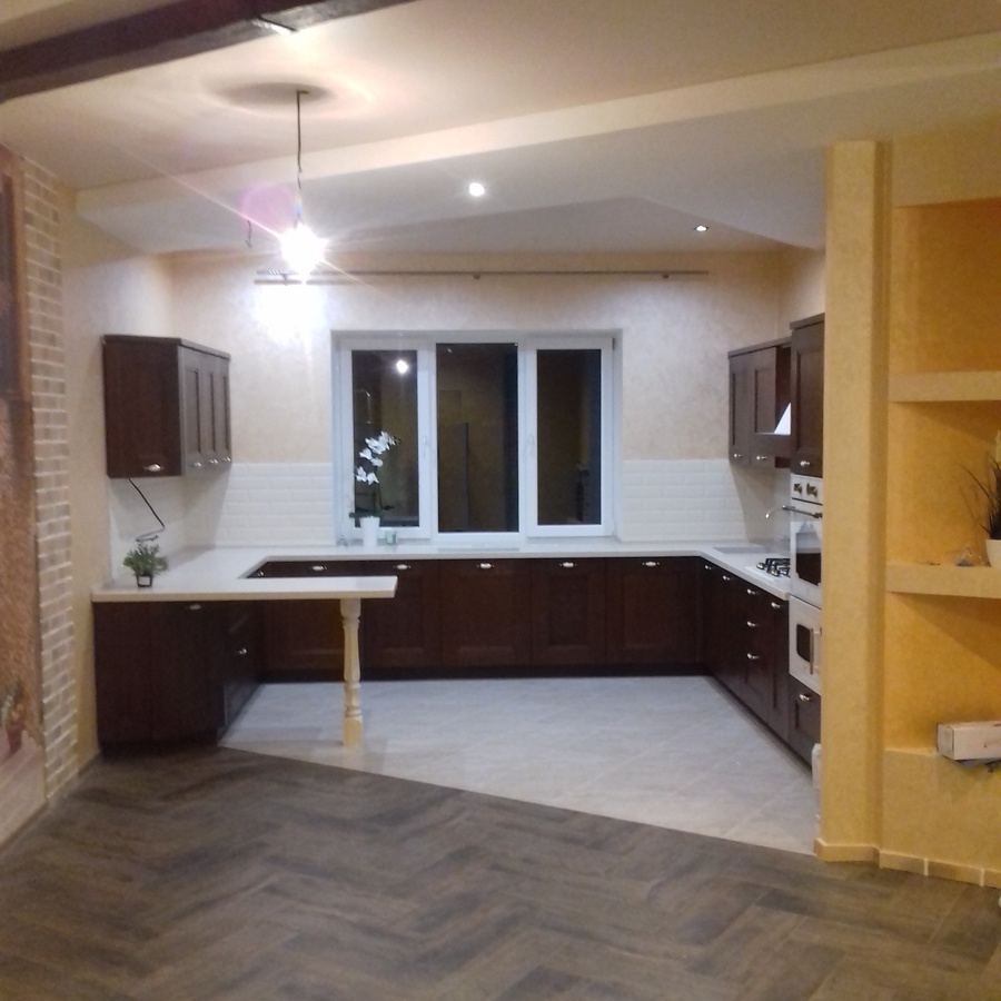

НаMazda CX-5, Geely Tugellaизменен 1 марта 2017 в 23:37

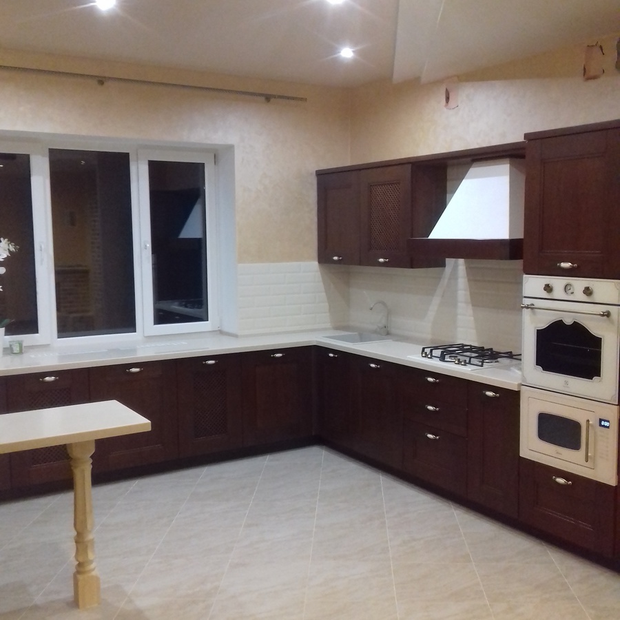

На кухне тоже недоделка, вместо оригинальной подставки под столешницу, пришлось временно подставить балясину.

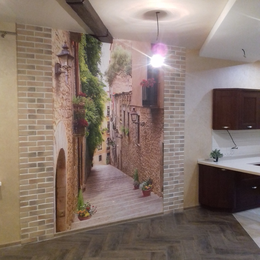

докину уж оставшиеся фото, пока коньячек действует)
у этой картины должен стоять стол, а над столом люстра, но пока вот лампочка Ильича)
andrei 36
НаHyundai Solaris, Hyundai Creta 1 марта 2017 в 23:36
Стол сожрёт весь кайф объема
НаMazda CX-5, Geely Tugella 1 марта 2017 в 23:38
Согласен, но другого места ему нет(
andrei 36
НаMercedes W123, Geely Tugella 2 марта 2017 в 07:44
Ах тыж класс!
andrei 36
НаToyota RAV-4 2 марта 2017 в 10:18
что у тебя там за зелень такая буйная? Живая?
dryan
НаMazda CX-5, Geely Tugella 2 марта 2017 в 10:26
Да ну живая)) нарисованная.

НаRenault Duster, Skoda Rapid 6 марта 2017 в 19:17
С балясиной четенько получилось кстати, уж точно ни у кого не будет. Оставь.
zanoza1
НаMazda CX-5, Geely Tugella 6 марта 2017 в 20:05
Даже не знаю, вообще должен быть обычный брус 80х80, с эффектом старины.
Балясина не совсем подходит.

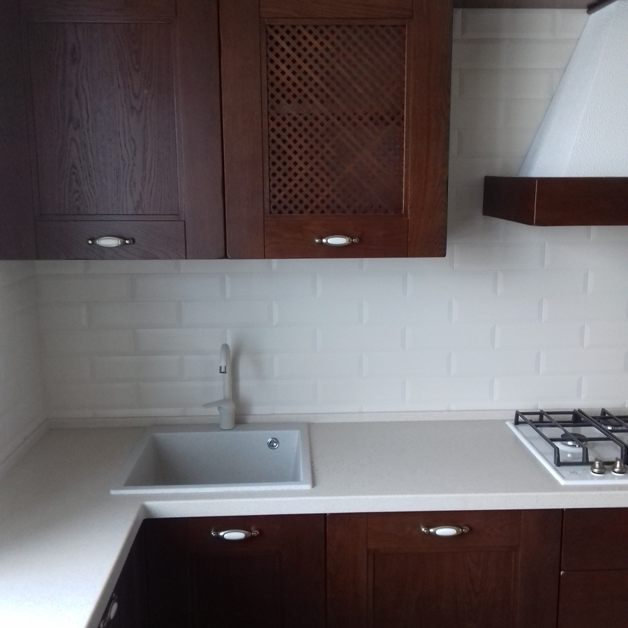

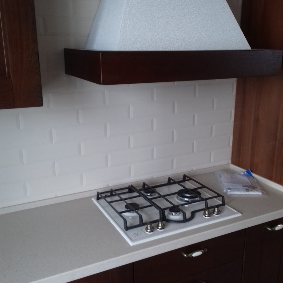

НаMazda CX-5, Geely Tugellaизменен 1 марта 2017 в 23:42

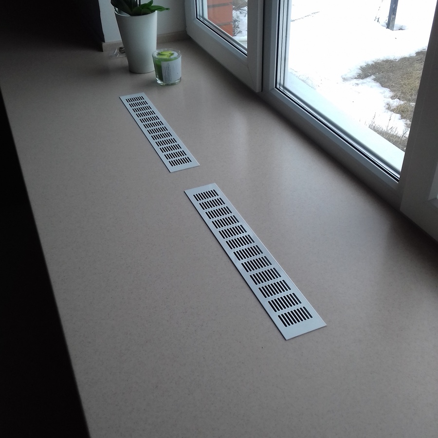

Здесь вроде все готово, хотя нет, еще решетки на вытяжки не поставил, тоже перекладываю их с места на место)

Да, я по мебели не чего практически не касался, жена по салом ходила, сама все выбирала.
Только вот на моем телефоне фасады совсем плохо видно.
НаKia Rio, Peugeot 308 2 марта 2017 в 09:03
Надеюсь, это некая стеклянная дверца и камин не электрический?
Хотя судя по всему надеюсь зря...
Вопрос тут сразу такой: ты сам всю эту трехомудию вокруг камина будешь делать? Или нанимать? Если второе, то и надо сразу озадачивать специалистов и пусть они тебе проекты предлагают. Это предпочтительный вариант. Не думаю, что это выйдет прям дорого, если не загоняться.
Дальше небольшое ИМХО =)
По поводу общего дизайна - как ты говорил, есть элементы лофта, зря начали упрощать. Надо было до конца идти =) Коли уж есть кирпичные вставки, балки на потолке, то этот белый потолок и стены в таком ключе - попсуют напрашивающийся весьма нестандартный образ. И пол если под дерево, то никак не под паркет, а под грубую доску. На фотке с камином, который ты хочешь, глянь пол, там видно кусочек. И окна - если не деревянные, то ламинированные под дерево. Белый пластик в таком интерьере тоже попсует его.

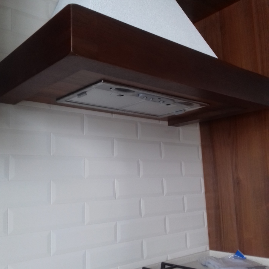

Вытяжка не вытягивающая с фильтром - не айс.
Где холодильник? =)
Как кухня топится? Ты закрыл батарею шкафами. Стекло скорее всего будет сильно потеть зимой.
Ну и в завершение - что за варочная панель? Эти железки старорежимные как на бабушкиной плите =) И тут уже даже на лофт не спихнёшь =)
НаMazda CX-5, Geely Tugellaизменен 2 марта 2017 в 09:50
Нет Стас даже не надейся, это камин и он работает))
Да всю трехомудию как ты назвал, хочу сделать сам.
Про стены и потолок ты не прав, они не попсуют, по тому как потолок где балки не белый а молочного цвета, а стены дают разный цвет в зависимости от освещения. Учитывай что это не фотошоп)
Пол как раз и не под паркет, просто есть варианты укладки елочкой, а не только прямо) в Прихожей прямо в гостиной елочкой.
С окнами, сложнее, но когда ставили окна, то еще не представляли, как будет внутри, а белые окна если ты в курсе стоят дешевле, и в принципе подходят под любой дизайн, а вот ламинированные могут не подойти. А шторки будут висеть, и особо не видно белый или коричневый.
Вытяжка естественно вытягивает, и даже есть мотор встроенный, но вытягивает и при выключенном моторе, уж чего чего, а вент каналов у меня в доме даже перебор))
Холодильник в магазине, но место под него здесь))
Кухня Стас топиться в основном от теплого пола, но на случай что бы окна не потели я сделал вот такие продухи
Железки может и старорежимные, но все вопросы к жене, она такие захотела, сказав что под эту кухню они лучше других подходят)

Уже топил, все прекрасно работает, запаха нет совсем, но это в мороз, по теплу конечно не стоит топить.

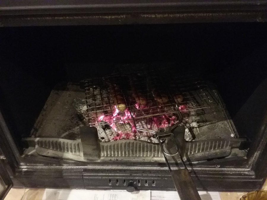

НаMazda CX-5, Geely Tugella 2 марта 2017 в 10:22
Я его уже больше двух раз топил)), у меня у друга камин, он его зимой часто топит и именно для того что бы что то там пожарить)
andrei 36
НаNexus Matrix, Chevrolet Niva (2123) 2 марта 2017 в 10:26
не знаю.
я жарю на улице на мангале.
НаMazda CX-5, Geely Tugella 2 марта 2017 в 10:29
Я тоже на улице, но как вариант можно и в камине. Может и правда надоест, но пока мне идея с камином нравиться)
