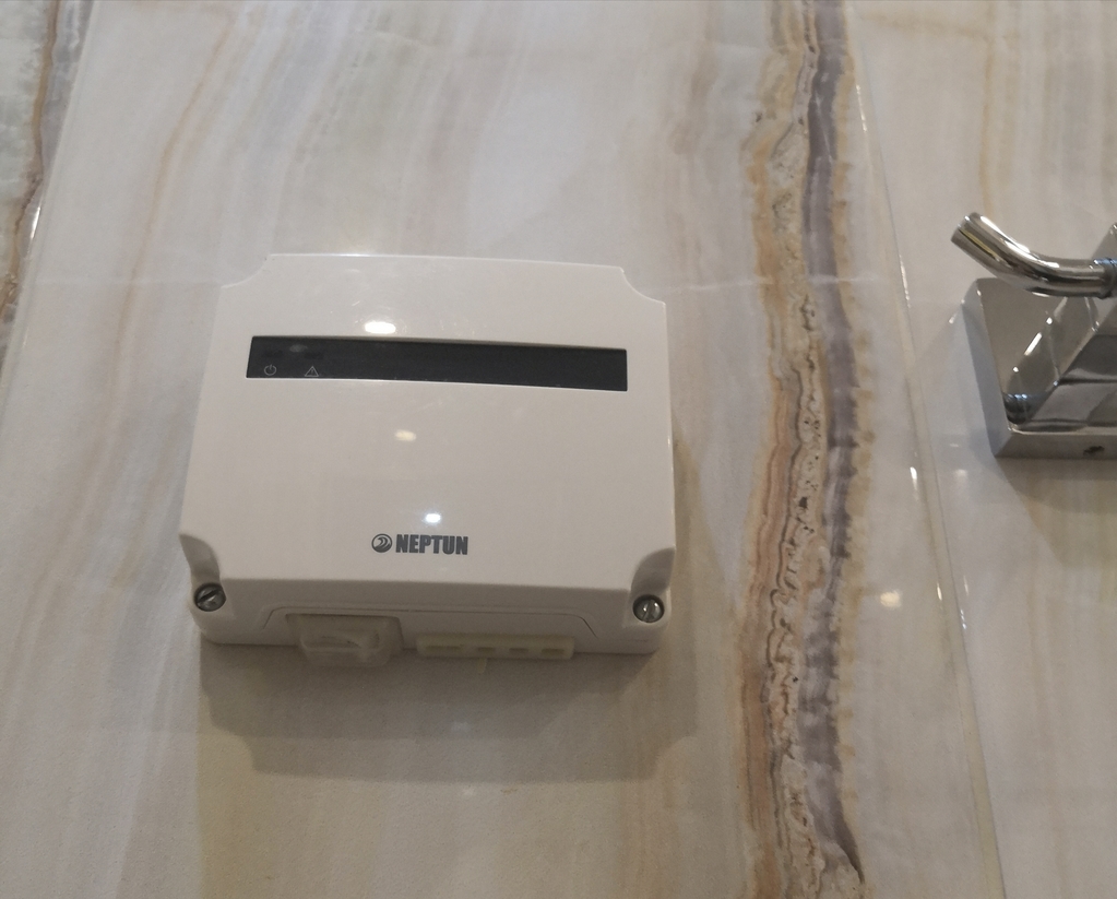

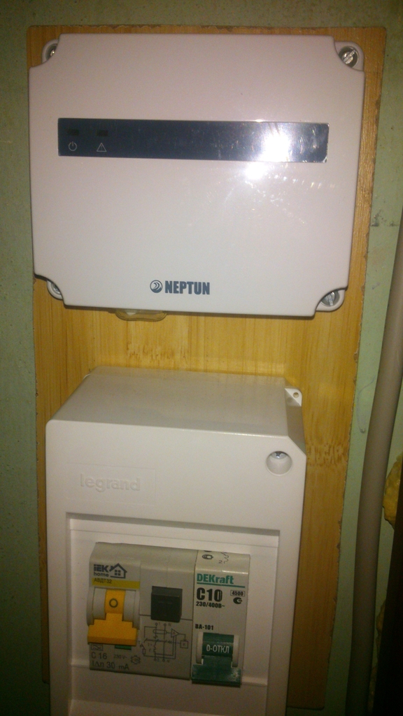

Вот контроллер на стене (снизу видна клавиша вкл/выкл и дополнительные входы/выходы):

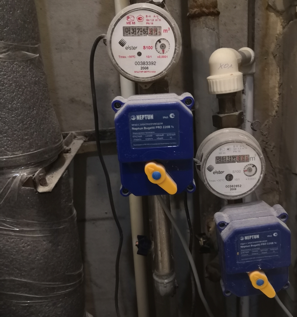

А это механизмы перекрытия вентилей с проводами к датчикам протечки. Можно и вручную их перекрывать (желтыми ручками).
Но у меня и отдельно еще вентили стоят, сразу на входе из стояков.
НаKia Mohave, УАЗ 374110 июля 2019 в 17:47
Дык это Нептун с кранами Бугатти... У меня такой же, только краны я обычные поставил
