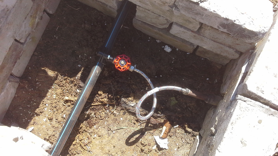

Заменили нам наконецто водомагистраль по улице,нашу многострадальную пидисятседьмую трубу с многочисленными очагами сквозной коррозии.Причем бесплатно. Водоканал.Сунули вовнутырь чорный шланг 32 диаметра. Мое домовладение было подключено трицать второй трубою. Теперь вся усадьба ,включая поливочные площядя и пойменные луга висит...на гибкой подводке,обычной,полдюймовой.
Ктонить знает там СНИПы какието? Какой мин диаметр допустИм?

там нужно по площади проходного сечения считать. Если я правильно тебя понял.
НаHyundai Solaris, Hyundai Creta 3 апреля 2017 в 12:28
Тоись у гибкой подводки еще и сечение какоето есть?
НаChangan CS75 3 апреля 2017 в 12:30
на фото центральная магистраль и она соеденина гибкой подводной к дому? В дом идёт 0,5"?
НаHyundai Solaris, Hyundai Creta 3 апреля 2017 в 13:11
В дом идет, вернее шла,трицать вторая,они обрезали, вварили писюн полдюймовый и подключили через гибкую подводку

я бы это заужение убрал бы нафик. С дюйма на 0,5" жестоко. А гибкая подводка там вообще ни к чему. Там миллиметров 7 проход.
НаHyundai Solaris, Hyundai Creta 3 апреля 2017 в 13:19
Ну таки я про чо. Подводка ясное дело времянка,буду липить тудой щечик и делать пластиктрубу в дом,тока боюс двацатая труба не влезет вовнутырь жылезной

Я критикую.
Врезка на фотографиях это вороство , врезка потечечет через год.
НаKia Ceed 3 апреля 2017 в 12:44
ниче там не потечет
врезано по уму - через муфту
а у тебя скоро крыша протечет - так синеть
НаChangan CS75 3 апреля 2017 в 12:48
там скорее всего скорость потока упадёт. Т.к. гибкая подводка сильно глушит сечение.
НаKia Ceed 3 апреля 2017 в 12:51
я не за скорость потока - а за качество врезки
НаChangan CS75 3 апреля 2017 в 12:52
врезка нормальная. Че ей будет то.

Там не муфта,там седелка на 32 трубу с выходом на полдюйма,или воровайка в простонародии
НаKia Ceed 3 апреля 2017 в 13:29
ну тем более
там нечему лопаться

Быстро пробежался. Нашёл это.
ВОДОСНАБЖЕНИЕ НАРУЖНЫЕ СЕТИ И СООРУЖЕНИЯ
СНиП 2.04.02-84*
8.46. Выбор диаметров труб водоводов и водопроводных сетей надлежит производить на основании технико-экономических расчетов, учитывая при этом условия их работы при аварийном выключении отдельных участков.
Диаметр труб водопровода, объединенного с противопожарным, в населенных пунктах и на промышленных предприятиях должен быть не менее 100 мм, в сельских населенных пунктах — не менее 75 мм.
