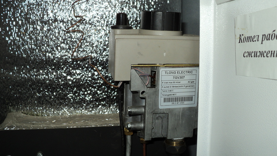

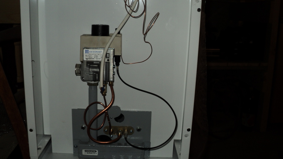

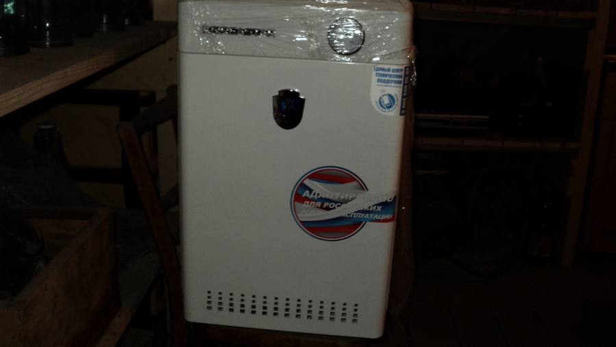

НаВАЗ Priora27 апреля 2017 в 23:19

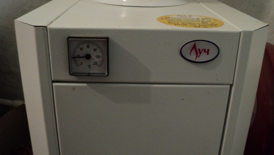

я щас тоже себе газофикацию делаю, купил 2 котла, один 8 КВ ,,Луч,, другой на дом 10 Кв. ,,КореяСтар,, первый незнаючи взял с топкой из тонкого металла, но на кухню, сарай и гараж нормально, а на дом уже из толстого метала, оба с автоматикой итальянской, за ,,Луч,, отдал 8 тыс, за ,,Корея Стар,,14 т.руб. Тебе 8-ка будет маловато, а 10 Кв. самое то, я покупал на оптовой базе в Ставрополе ,,СтавОпТорг,, Еще есть ,,Житомирские,, но я не знаю из какого они металла, да и цена у них около 20-ти, они компактные. настенные дороже и им надо постоянно электричество, если перебои со светом, то еще электро станция нужна.
Если интересно, то сфоткаю, потом могу полностью проект прислать, да и все что заинтересует расскажу.

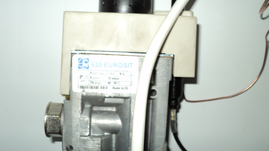

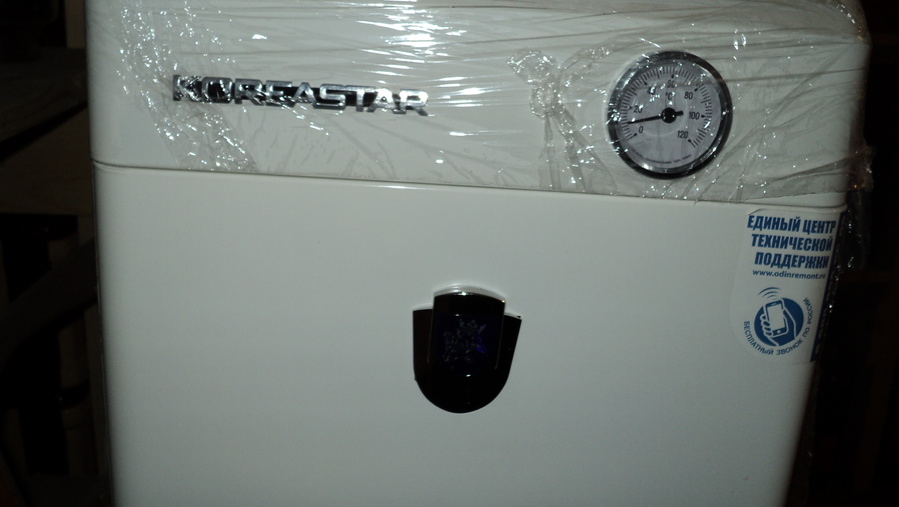

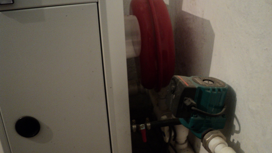

НаВАЗ Priora27 апреля 2017 в 23:40
вот этот отработал первую зиму, нормально. Вот такой насос не бери, возьми коричневый.
это ,,Луча,, автоматика.
это КОРЕАСТАР
Первый отапливает пластиковую систему, а этот буду ставить под металическую, котороя щас, только батареи поменяю.
юра 099
НаKia Ceed28 апреля 2017 в 07:46
ты имеешь ввиду именно циркуляционный для систем отопления (в том числе)?

НаВАЗ Priora28 апреля 2017 в 11:23
да, циркуляционный.
этот на больших оборотах звук издает.
грундфос у знакомого, уже лет 7-8 и тишина, но он и стоит в 4 раза дороже, про другие не чего сказать не могу.

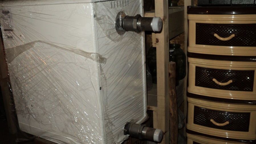

НаВАЗ Prioraизменен 28 апреля 2017 в 11:28
Привет!
все идет раздельно и там на фотке где насос, дальше красный расширительный бачек, который надо насосом подкачать))) .
когда котел будеш покупать обращай внимание на выход, я фотку спецально сделал, видно что толстое там все. на других не так.
юра 099

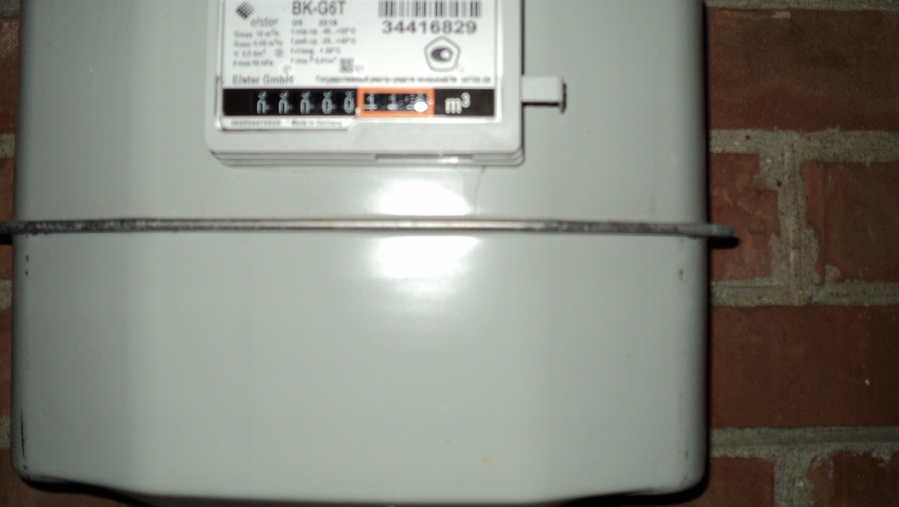

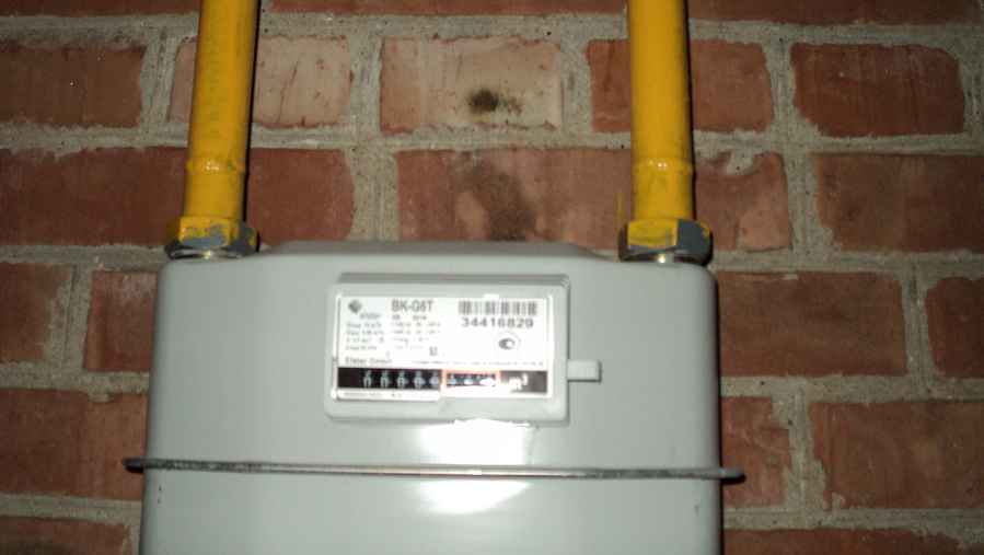

НаRenault Sandero28 апреля 2017 в 22:24
Плохо видно.
Elster ?
28 апреля 2017 в 22:32
ELSTER bk-g6t
Но их сейчас не ставят.
У нас на одном в Железодарожном объекте такой запретили устанавливать. Поставили какой то свой, на вбор было 2 немецкий или российский. Вроде немецкий хозяин поставил.
Я в эти газовые дела просто не лезу.
