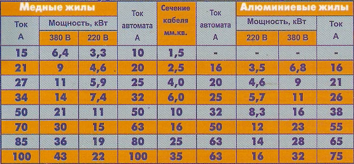

Два с половиной квадрата птянет гдето 4 квт,полторашка гдето 1,5-2

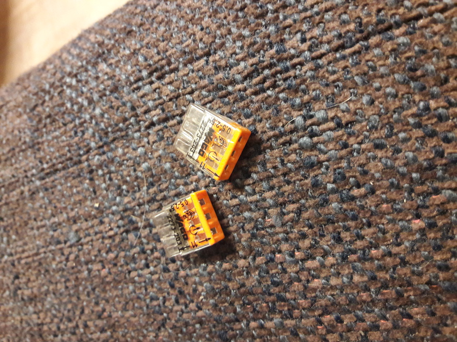

ты клемник какой брал специальный с алюминия на медь?

НаMercedes W123, Geely Tugella26 ноября 2017 в 20:52
патолог
НаNexus Matrix, Chevrolet Niva (2123)26 ноября 2017 в 20:58
это специальный клемник с алюминия на медь?

Если диаметр 1.5, то сечение 2.5 выходит, что означает 3.5 кВт на алюминии, что вритык с чайником.

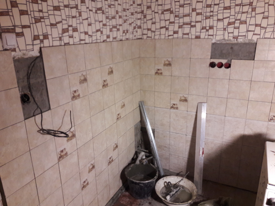

Слева штатная розетка в центру новая на сопле из меди. Туд оставлю тока чайник и лампочьки и вытяжку.
Потянед?

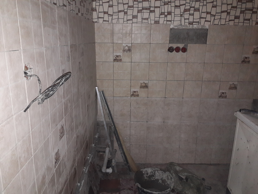

Ты медь с алюминием как стыковал то?
был 36 минут назад
НаMercedes W123, Geely Tugella26 ноября 2017 в 20:55
Я ищо ниаак. Висят из чашки проаода немостыеоватые каг на фото

плидку вскрывать надо для этога уже

Есть специальные клемники для перехода с алюминия на медь.

Медь и люминь стыковать можно, но через коннектор, ничего не будет, нельзя тока на скрутку, считай максимальную мощность и делай одну розетку, чтобы два прибора сразу не втыкнули.

Вс крыл на хер частичьно плидку.
Уткен убедил люминь присобачеть к люминию.
Перепроложу такой жи провот соплей на новые розетки по верхнему краю плитки. Там как раз пустота осталась. Спрячю.
В эту же чашку пока рас****ашена ванна дополнительно приведу новый провод. Там будет скрученный лежать в чашке и другой конец его кину до щетчика. На будущее. Если штатная провотка не выдержит.
Благодарствую за советы.
