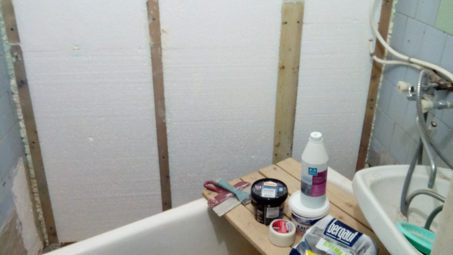

Имеется ванная комната на 3-м этаже кирпичной советской пятиэтажки, наружная торцевая стена дома толщиной 70 см, ванная не отапливается, поэтому холодная. Решили ее утеплить изнутри, так как снаружи, сами понимаете, не получится. Изначально решил утеплять плитами пенополистирола, штукатурить и клеить плитку, но отец поторопился и уже сделал обрешетку из деревянных брусьев и заполнил их 5 см-пенопластом, а также уже купил 12 мм-плиты влагостойкого гипсокартона и паронепроницаемую пленку изоспан В.
Подобным образом мы уже обшивали такую же стену в соседней комнате и чулане, которые отапливаются, соответственно без плитки, а клеили обои поверх "пирога" из пенопласта, изоспана и гипсокартона - уже несколько лет все в отличном состоянии, ничего не сыреет и не отпотевает зимой, как было раньше, соседи снизу-сверху тоже не жалуются.
Так вот, решил посоветоваться, как лучше это сделать в ванной и какие дополнительно материалы лучше взять, вариант с разборкой и приклеиванием пенополистирола уже не подходит, остается доделать уже начатую работу.

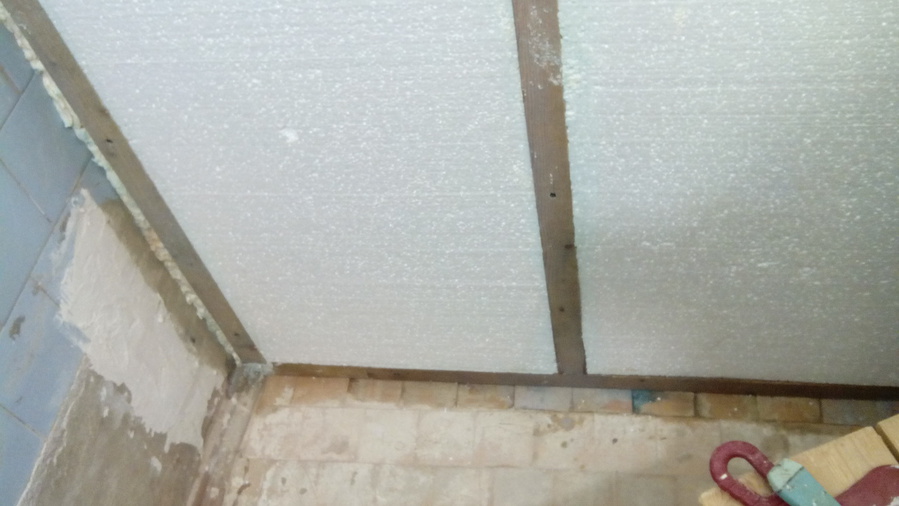

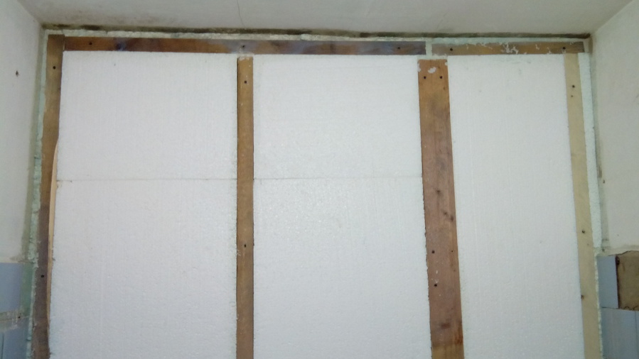

Итак, плиты пенопласта к наружней штукатуренной стене никак не крепятся, только за счет примыкания к обрешетке, большие щели заполнены монтажной пеной, стыки между плитами никак не проклеены. Поверх пенопласта будет стелиться паронепроницаемая мембрана Изоспан В гладкой стороной к пенопласту, чтобы пар не смог проникнуть к утеплителю со стороны ванной, примыкание пленки к стенам по периметру хочу хорошенько проклеить Бустилатом ПМ (вроде, должен подойти).
Затем поверх будут идти плиты гипсокартона, прикручиваться к той же обрешетке, затем это все грунтуется и кладется плитка на плиточный клей. Плитка будет не на всю стену, а полоской от верхнего края ванны и до верха старой плитки. В дальнейшем, старая плитка будет меняться. В углу имеется чугунный стояк, примыкающий к стене, на полу плитка.
Пока что промазал штукатурку и наружные планки обрешетки грунтовкой, чтобы клей лучше лег, надеюсь.
Хотелось бы узнать мнение профессионалов по этому поводу: как обработать примыкание пленки к стояку, полу, стенам, получится или ее приклеить на имеющийся клей? Стоит ли заделывать стыки пенопласта или без разницы? Не будет ли скапливаться влага между слоем пароизоляции и плиткой, плитка со временем не отойдет? Подойдут ли купленные материалы на фото выше или лучше что-нибудь другое? Следует ли чем-то обработать крашенные известью потолок и стены примыкающие к утепляемой стене? и т.д.

Ябы по ГКЛ обработал цементно полимерной обмазочной гидроизоляцией ( ее в том числе в бассейнах применяют ), а на нее уже клал плитку. И городить особо ничего не пришлось бы. Но для этого нужно было сбивать плитку хотя бы в месте примыкания каркаса.
НаВАЗ 2107 5 января 2018 в 14:57
По пенопласту вряд-ли плитка держалась, слишком неплотный, вот по пеноплексу, техноплексу можно

Кстати если с другой стороны кухня а не туалет то тоже нужно гидроизолировать или как то парозащищать. Так как каркас деревянный и от влаги его может повести, соответственно листы ГКЛ могут разойтись, а за ними заиграть плитка.

Понимаете в чем проблема. У вас проблемная стена, теперь вы сделаете проблемную перегородку.
Не углубляясь в гиморой. Точка роса сместится ближе к вам как вы не спасайтесь все это дело будет потихоньку конденсировать само в себе и плесневеть. Вы визуально будите видеть кафельную плитку а реально задыхатся от плесени которую вы не видите.
Так как делаете вы делали году так в 70м. Извините.
Полумерами типа ваших здесь только отсрочка времени.

Тут все в купе, фиговая вентиляция и фиговое отопление дома.
Я примерно в такомже жыл, 9ти этажка правда, у нас сухо было и жарко зимой. Пока чудик на 8м этаже в вентканале себе полочки не сделал. Тоже сырость пошла. Но его быстро вычислили и заставили все вернуть как было.

И уж если решили утеплять, то нужно было вместо бруса деревянного, использовать профиль металлический.
А вот что делать с тем что уже есть, х.з. Делать как решили, и через пару лет переделывать, или менять квартиру)

Ну я написал выше. Если не хотите разбирать эту конструкцию то пропеньте хорошо и при шейте листы не ГКЛ а ГВЛ влагостойкие. Потом пройдитесь гидроизоляцией например Церсанит и кладите плитку.
Но все одно я считаю что это лишпумера.иПроблему ирешать нужно на корню. А корень проблебы сами знаете в чем и где.
