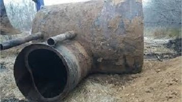

Здравствуйте, хотим сделать канализацию из деревянного дома на улицу в емкость под землей с периодической ассенизацией, так как дом находится в пригороде.
Дело в том, что дом в низине и очень близко грунтовые воды, поэтому вариант из бетонных колец отпал, да и у соседей был неудачный опыт с ними. А пластиковая емкость — очень дорого, готовые емкости дорого стоят, дешевле сварить бочку самим из листов стали 2-3 мм. Так как в доме живут только 2 человека и канализация будет только от унитаза, то емкости в 2 кв.м, думаю, будет достаточно, да и листы как раз таким размером идут.
В связи с этим возник вопрос, как и чем ее обработать изнутри и снаружи, чтобы нечистоты ее всю не разъели, так как бак будет довольно тонкостенным, понятное дело в бюджетном варианте. Вроде как, снаружи обычно мажут мастикой и гудроном, а вот как быть изнутри, чтобы там на 2-3-й год все не отслоилось и не отпало? Может, у кого-то уже был опыт в этом деле? Любые советы приветствуются.
Фото для примера
