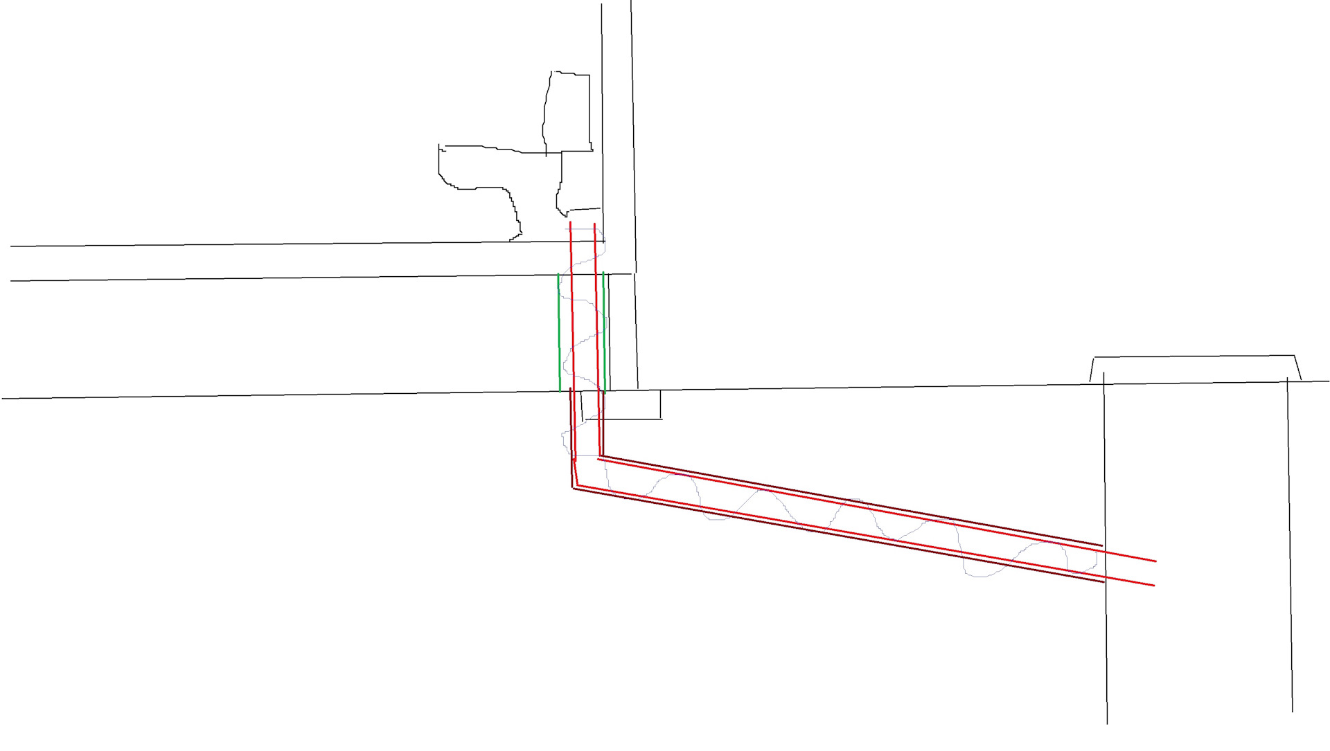

Летом планируем устройство канализации из туалета в деревянном доме. Туалет будет находиться в отапливаемой каркасной пристройке к дому, пристройка на деревянных столбах, поэтому снизу под утепленным полом каркаса продувается. Получается, труба где-то см 80 будет тянуться до земли на открытом воздухе, уходить в землю на N-ю глубину под углом к закопанной металлической бочке или бетонному колодцу (пока не решили) во дворе. Труба соответственно 110-я пластиковая коричневая полипропиленовая.

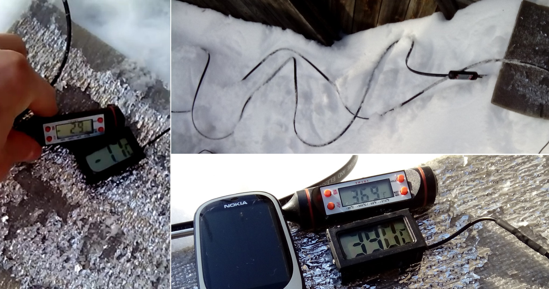

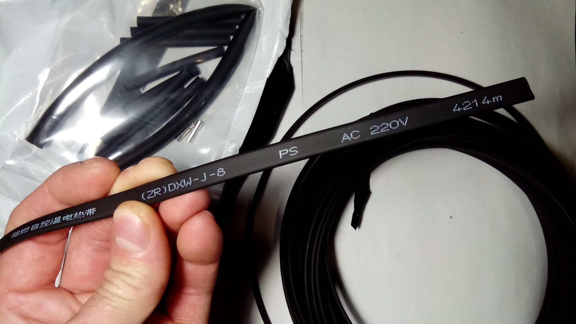

Так как планируем не закапывать ее сильно глубоко, чтобы сэкономить на рабочем объеме емкости, да и часть длины находится снаружи, то возник вопрос в ее утеплении. Для этого был куплен порилекс 11мм и с Китая заказан самый дешевый греющий кабель, якобы, мощностью 20 Вт/м.
При комнатной температуре он нагревается до 55 С примерно, но на улице при -2-3 С только до 40 С.

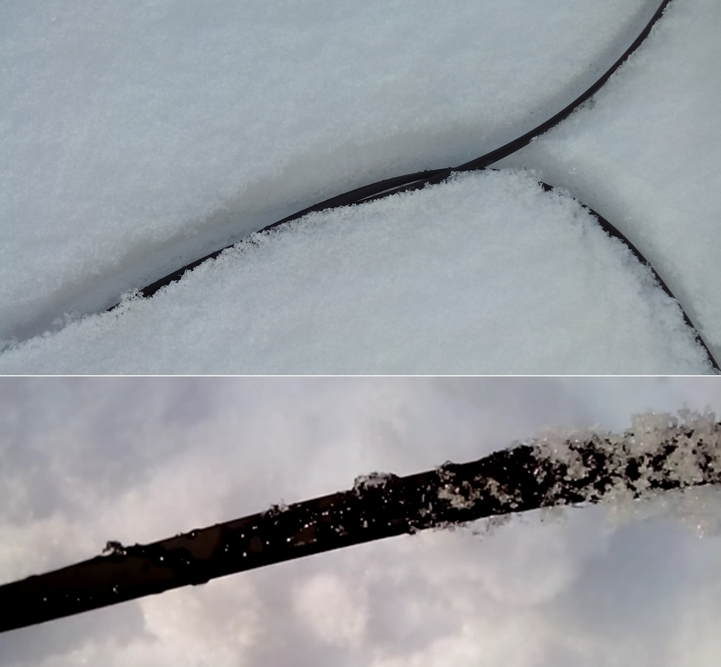

Снег вокруг себя плавит на расстоянии 2-3 см, не более.

Главное, помимо утепления, правильный уклон трубы.
Зы Увидел, что этот вопрос учтен
Выход канализации из дома на глубине 0,6 метра, только 5мм утеплитель вокруг трубы, никаких обогревателей не подключали, ни разу не замерз

не замерзнет.просто обмотать любой теплоизоляцией.жижа в яме тоже выделяет температуру.

Канализационные трубы глубоко не закапывают. У нас где-то на глубине метра проходит. И выходит в колодец недалеко от дома (надо было сделать поворот).
Считаю, нафик не надо городить никакой обогрев.
