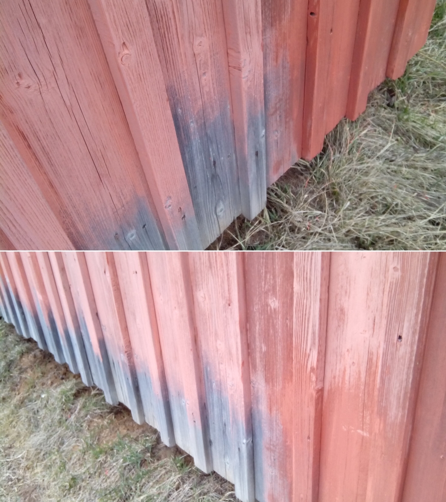

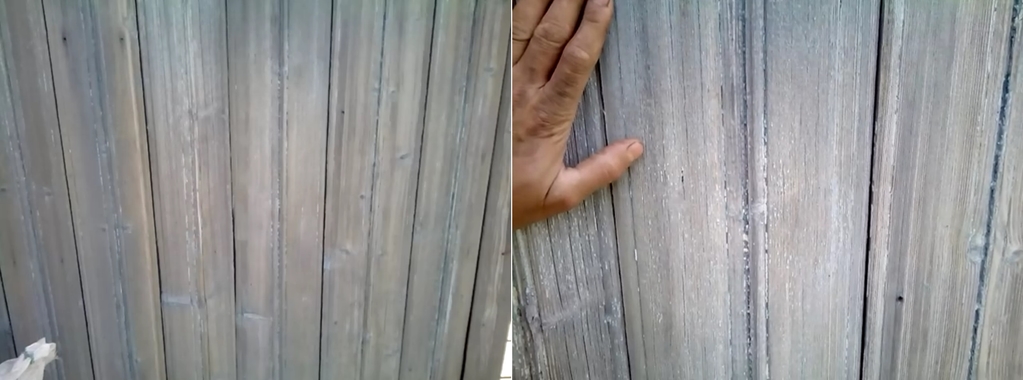

Бывает, что надо покрасить старый выцветший забор или стены какой-нибудь уже крашеной ранее, например, масляной краской пристройки.
Использовать пропитку для дерева в этом случае уже не получится, а алкидной (масляной) краски хватит ненадолго - со временем она потрескается и осыпется.

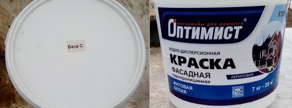

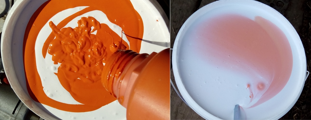

Возьмем недорогую фасадную краску на основе базы С.

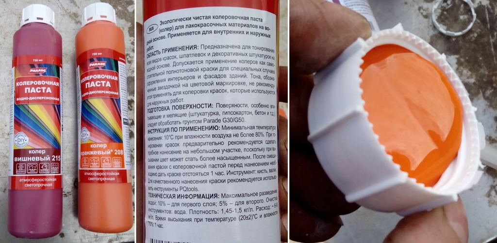

И колеровочную пасту для работы с водо-эмульсионными красками. Не следует брать жидкие и, уж тем более, универсальные колеры. Следует помнить, что процент добавляемого колера не должен превышать 20% (по крайней мере так утверждается производителями).

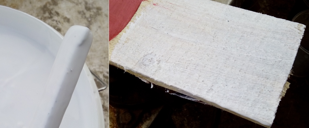

Сама база С на вид хоть и белая, но при покраске доски видна ее полупрозрачность.

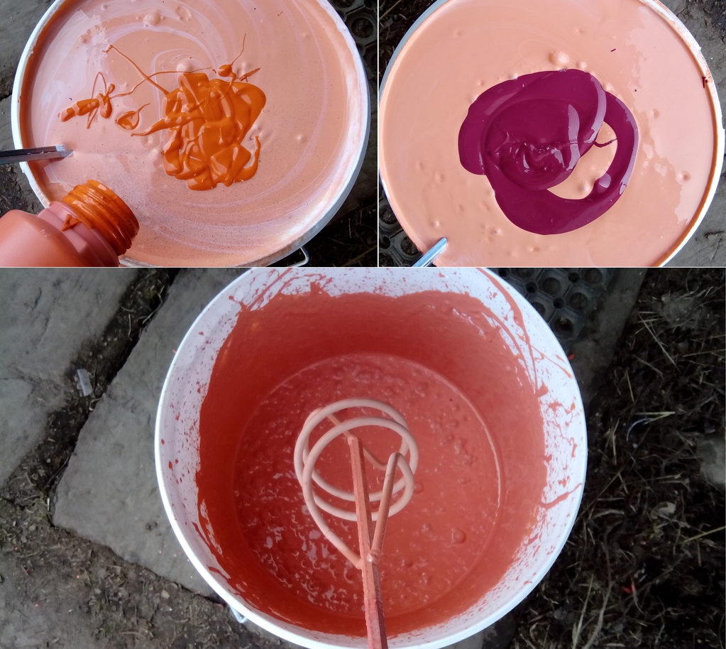

Попробуем заколеровать краску в рябиновый коричневато-бордовый цвет добавив примерно 10% колеровочной пасты.
Смешивается довольно долго, никакой реакции или вспенивания не наблюдается. Получился насыщенный рябиновый цвет.

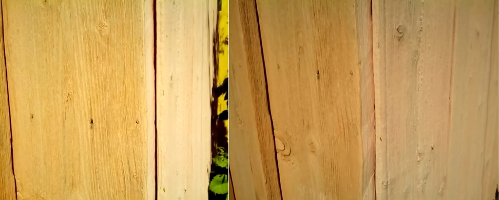

Попробуем закрасить в два слоя с промежуточной сушкой в несколько часов, как указано в инструкции.
Как мы видим, краска полностью закрывает структуру старого дерева, получается прочное матовое покрытие, цвет более насыщенный и не отдает такой белесостью как белая база А.
Таким образом, базу С колеровать вручную можно, правда, следует использовать как можно более концентрированные пасты-колеры. По крайней мере, для покраски технических сооружений и заборов, это неплохой вариант сэкономить.
