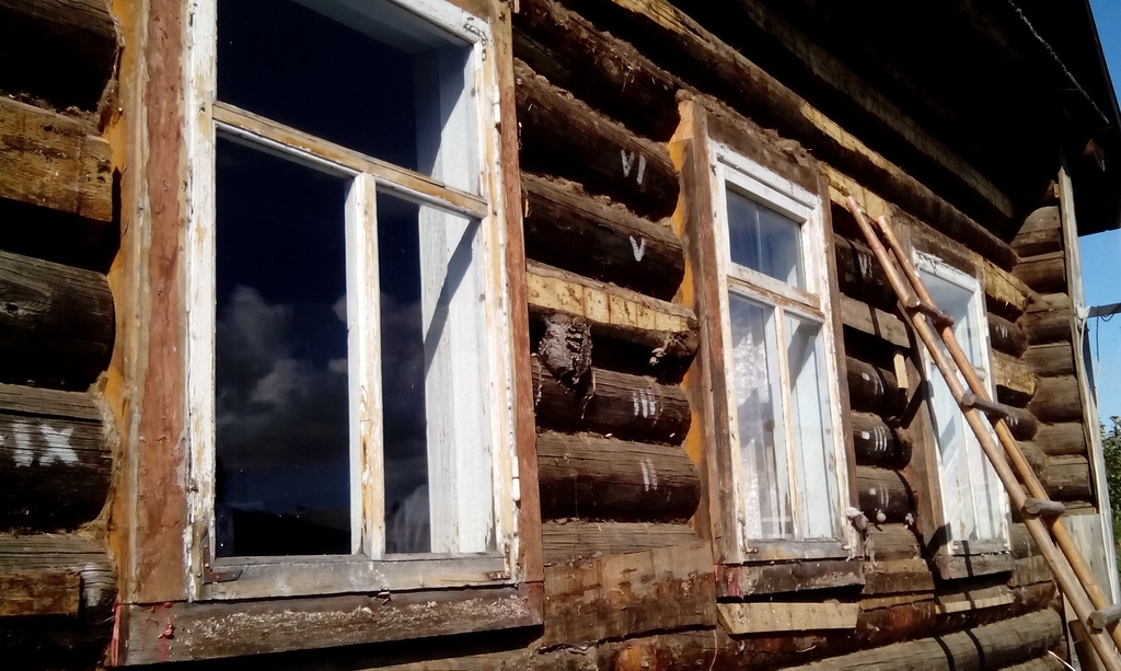

Окно будем устанавливать взамен наружного деревянного в имеющуюся окосячку, лишь несколько расширив проем, благо толщина бруса нам это позволяет.
При этом, по максимуму используем оконный проем, утопив раму как можно глубже в окосячку и оставив лишь небольшой зазор для беспрепятственного открытия створки, а глухое окно можно было в случае необходимости беспрепятственно распакетить.

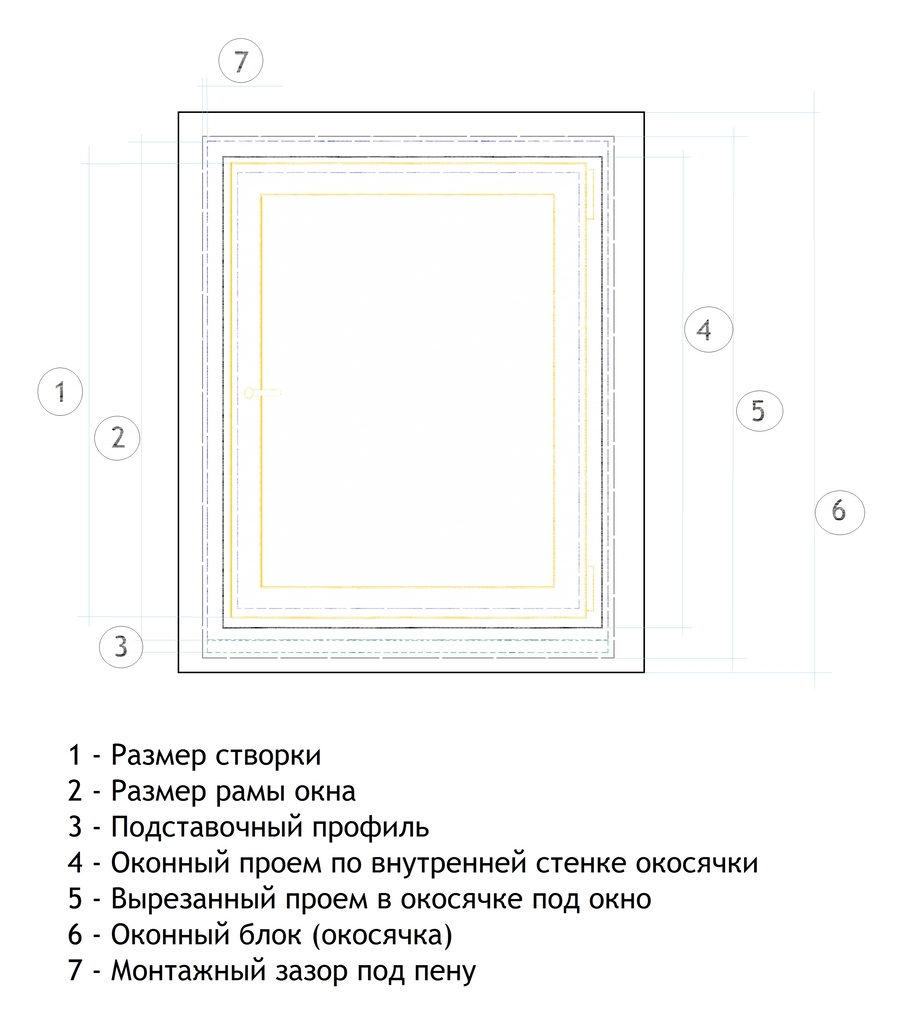

С помощью нетрудных расчетов вычисляем размеры необходимого окна.
При этом необходимо учитывать следующее:
1. Монтажный зазор между рамой и окосячкой достаточно оставить толщиной 1,0-2,5 см.
Монтаж пластикового окна в деревянный дом своими руками

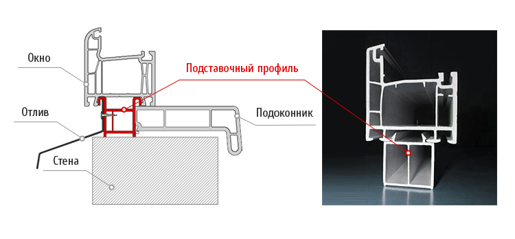

2. В нижней части необходимо учитывать толщину подставочного профиля на котором будет стоять окно.
Подставочный профиль необходим для крепления отлива и заводки подоконника, если в них нет необходимости, то его можно убрать, поставив окно на подкладки. В нашем случае он понадобится для крепления отлива.

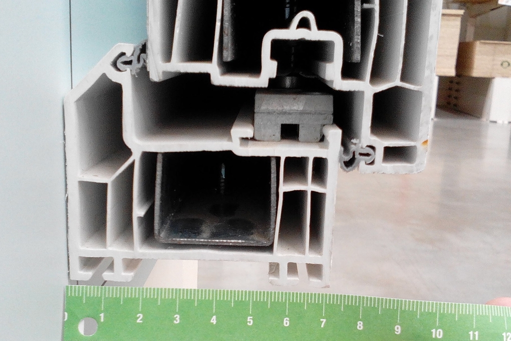

При выборе окна необходимо учитывать в какой климатической зоне оно будет использоваться:
1. Чем толще профиль и больше в нем камер, тем он будет теплее, а окно жестче и лучше сопротивляться ветровым нагрузкам. Для зон с суровым климатом желательно исспользовать профиль не тоньше 68-70 мм.
2. Чем больше воздушных камер и шире стеклопакет, тем он будет "теплее и тише", соответственно, при постоянном проживании в доме с холодной зимой следует выбирать двухкамерный стеклопакет.
При приемке окна следует проверить его размеры и геометрию, а также дефекты производства: целостность стеклопакета - царапины, сколы, помутнения; качество угловых сварных швов, наличие дренажных отверстий, работу фурнитуры, комплектность. С помощью магнита также проверяем обязательное наличие армирующего металлического усилителя внутри профиля.

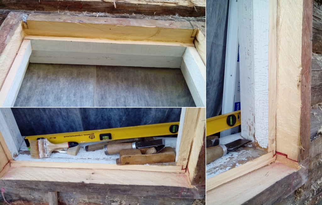

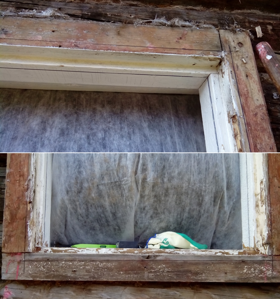

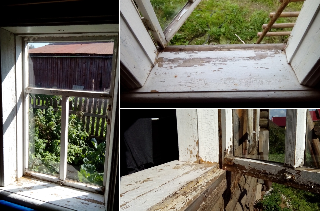

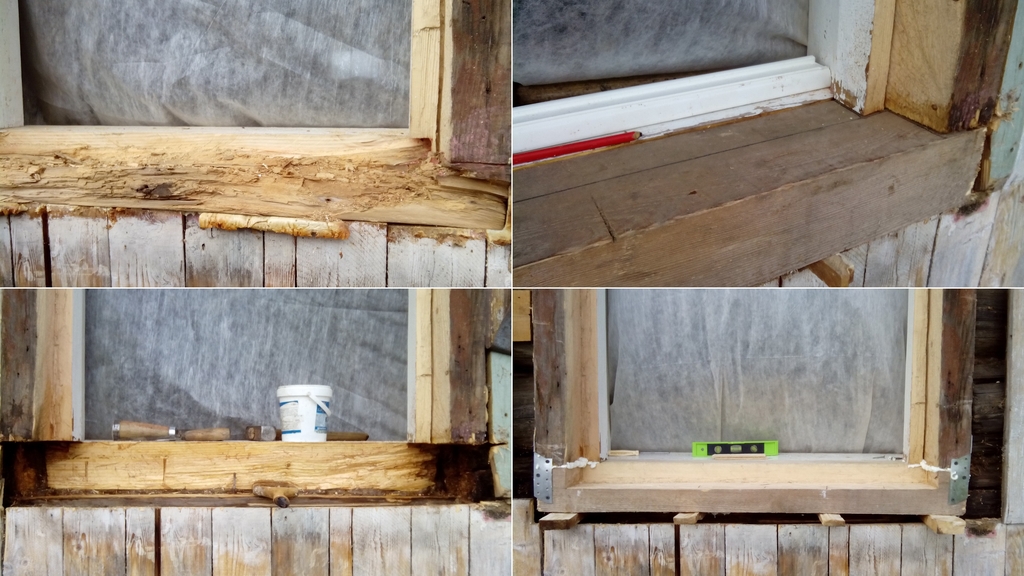

Перейдем к работе, демонтируем старое окно, снимаем петли, проверяем состояние древесины окосячки и нижних бревен.

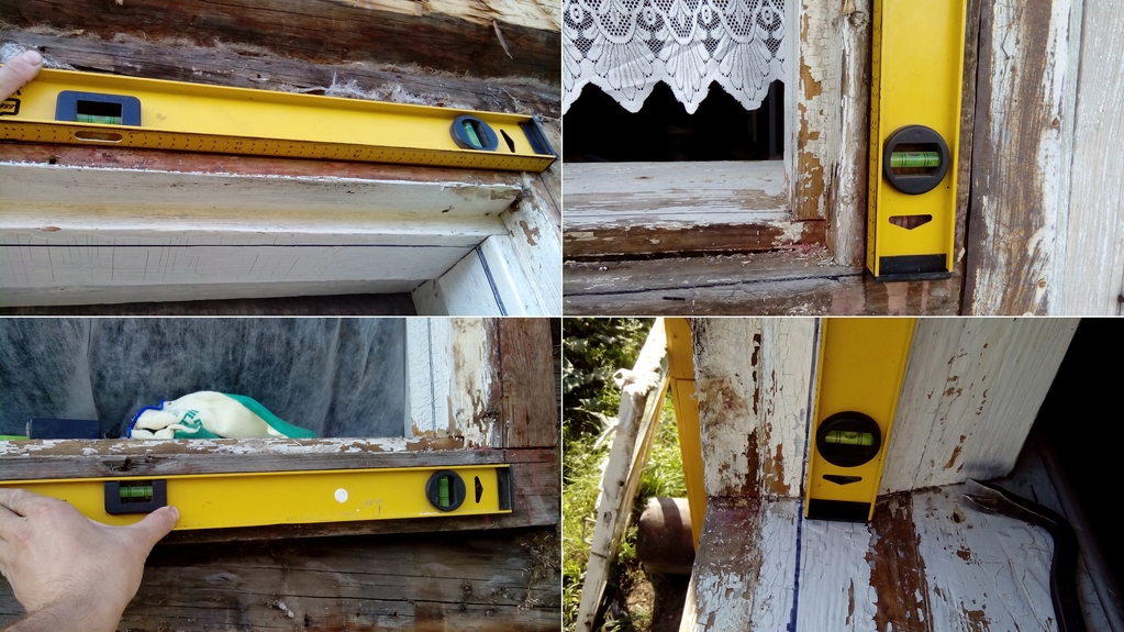

Далее, с помощью уровня размечаем проем под будущее окно, независимо от того перекошена ли сама окосячка или нет - окно необходимо выставлять точно по уровню, иначе оно будет плохо работать.
Затем вырезаем паз, который необходимо обработать антисептической пропиткой и дождаться ее полного высыхания. При монтаже в новую строганую окосячку, ее необходимо покрасить водонепроницаемым лаком, краской или пропиткой.
При наличии повреждения древесины, пораженный участок необходимо заменить и также обработать антисептическим составом.

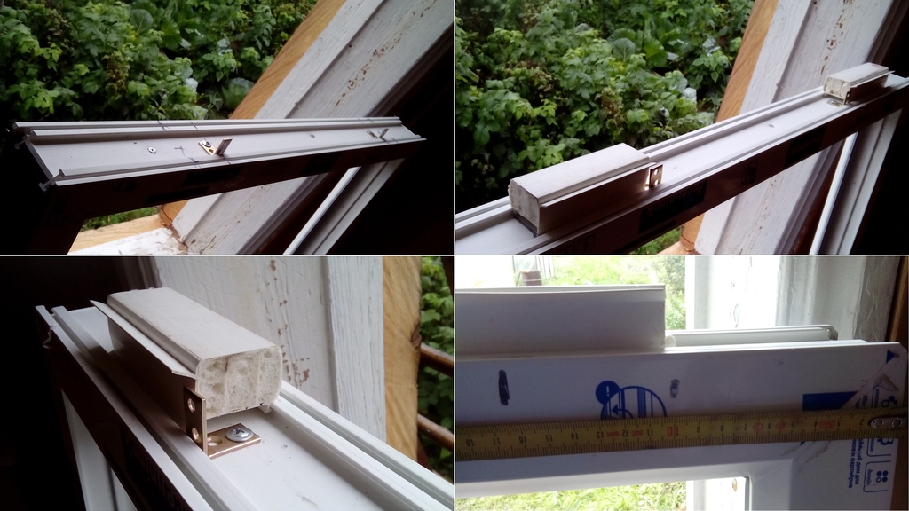

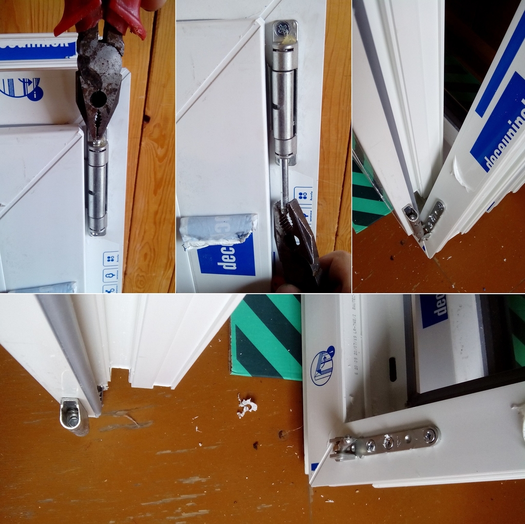

Для облегчения работы перед установкой окна необходимо демонтировать его створку, а на глухом окне (при крепеже шурупами) необходимо вынуть стеклопакет.
Перед снятием створки для облегчения выставления рамы в проеме на защитной пленке очерчиваем ее контур. Наносить метки на сам пластик не рекомендуется, так как потом их достаточно сложно удалить.
Для снятия створки одеваем ручку и переводим ее в положение "Открыто", с помощью пассатижей вынимаем штифт верхней петли, отводим створку от рамы и снимаем ее с нижнего штифта. Чтобы не повредить пластик ставим створку на подкладки.
Для распакечивания глухого окна нам понадобится резиновый молоточек, нож с толстым лезвием или шпатель, карандаш или маркер чтобы пометить штапики. Сначала вынимаем боковые длинные штапики, а затем короткие сверху и снизу. Надев перчатки, осторожно вынимаем стеклопакет и ставим его на две пластиковые или деревянные подкладки, ни в коем случае нельзя ставить просто на пол, так как достаточно небольшого напряжения или камешка, чтобы стеклопакет лопнул.
Необходимо также запомнить место расположения несущих и дистанционных подкладок.

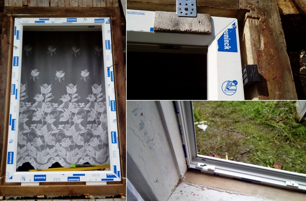

Раму в проеме будем крепить по бокам с помощью нагелей, а сверху и снизу с помощью уголков. Поэтому, заранее прикручиваем уголки с помощью саморезов по металлу такой длины, чтобы они закрепились в металлическом усилителе рамы.
Так как подставочный профиль внутри полый и может служить "мостиком холода", при том, что окна в нашем случае достаточно небольшие, поэтому воспользуемся двумя обрезками профиля длиной 12-15 см как подкладками, предварительно запенив их полости. Также, при их установке необходимо запенить полость между профилем и самой рамой.
Затем вставляем раму по ранее размеченному контуру в проем, выравниваем с помощью уровня во всех плоскостях и расклиниваем.
При этом необходимо соблюдать следующие условия:
1. Для расклинивания желательно использовать полнотелые пластиковые подкладки и клинья, допускается использование деревянных из твердых пород дерева, предварительно обработанных антисептиком и хорошо высушенных.
2. Подкладки рассполагают на расстоянии 8-10 см от углов рамы и импостов.
3. Нижние несущие подкладки после монтажа убирать категорически нельзя.
4. Нельзя допускать перекоса и деформации рамы при расклинивании (забивать клинья молотком и т.д.)
5. Отклонение от верти­кали и горизонтали установленной рамы не должно превышать 1,5 мм на 1 м длины, но не более 3 мм на все изделие.
