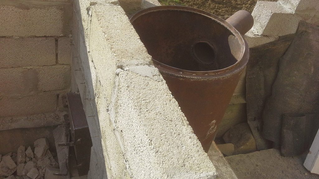

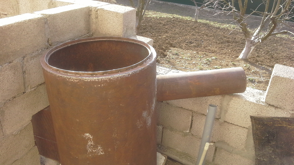

Привез печь в баню. До этого видел ее только со слов зятя. Примерял сегодня в свою будущую баньку ,и вот такая выходит коллизия
собственно вопрос в чем: выхлопная труба выходит под очень тупым углом относительно топки и наружу из стены не торчит. Как к ней присобачить вертикальный выхлоп? Тупо приварить кусок такой же трубы? Не хотелось бы чтоб сварной шов был внутри стены.

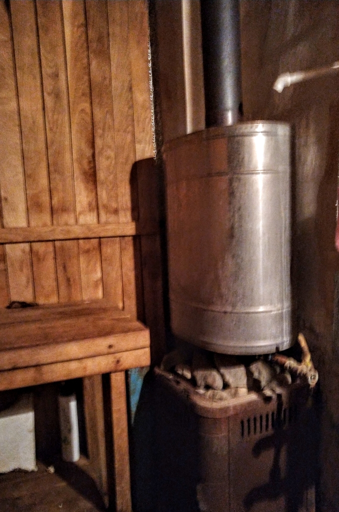

Вот у меня какой
заводская, лет 12-14 уже, и камни Уральские , 1 раз на камни плескаю веничком легко надо, если 2 раза, то на пол надо падать
НаВАЗ Prioraизменен 18 марта 2020 в 18:43
Сверху вари крышку, и трубу , которая на улицу делай как у меня, принцип самовара, бак из нержавейки продается, камни можно любые, главное, чтобы были сухие, будет супер .

НаВАЗ Prioraизменен 18 марта 2020 в 19:00
У меня да, а внутри труба.
А так если ты просто ёмкость с водой поставиш, то сырость будет и дышать тяжко.
Тебе, вот как у тебя сейчас, легко модернизировать и немного отступить от задуманного.
Это у меня третий вариант, два было примерно по твоему замыслу.

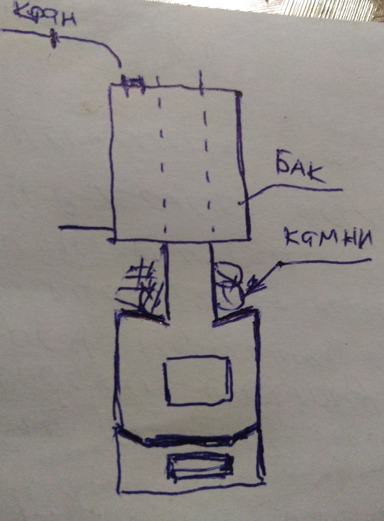

Ещё у меня топка сваренна интерессно, щас нарисую.

НаВАЗ Priora18 марта 2020 в 19:16
где выход из топки в трубу, скошенно вниз.
юра 099
НаNexus Matrix, Chevrolet Niva (2123)18 марта 2020 в 19:23
все равно от трубы быстро нагреется.
Лучше сбоку вешать
НаВАЗ Priora18 марта 2020 в 19:28
Да, но при такой формы топки расход дров мизерный.
У меня до этого котла дрова корзинами улетали, и топить надо было пол дня, а сейчас через час готова.

прямоток удалось сделать серый?
как пацаны тут советовали пока не поздно
или так кривую трубу и оставил?
robokot
был 23 часа назад
НаHyundai Solaris, Hyundai Creta15 апреля 2020 в 14:42
Кривую оставил. Пока

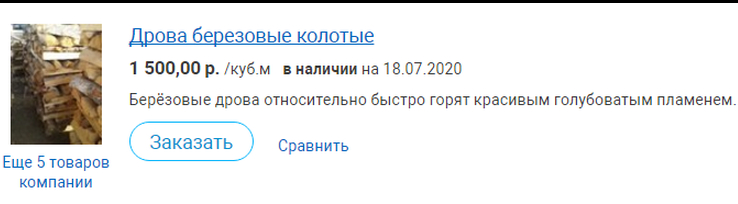

НаВАЗ 211423 июля 2020 в 07:05
Причем тут реклама. На масле печи уже в бани ставят давно вот я и интересуюсь. Где я дров наберу, за 50-100 километров в радиусе у нас на древесину запрет и штрафы, один валежник разрешают собирать и то не толще кой чего.
А по цене дровишки от 1500 р. куб и доставка за свой счет. Выйдет в итоге цена за куб гораздо больше двух косарей. Так, что думаю отработка это вариант.
