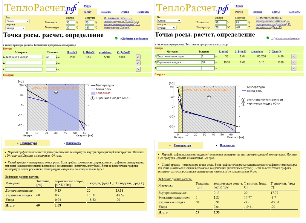

Для начала рассчитаем толщину необходимого утеплителя, это можно сделать с помощью различных строительных калькуляторов, возьмем средние показатели температуры и влажности.
Как мы видим, н ам понадобятся плиты ЭППС толщиной 5 см, точка росы для данной толщины уже будет нивелирована. При этом, плиты необходимо брать с Г-образным замком, чтобы предотвратить появление мостиков холода в местах стыков.

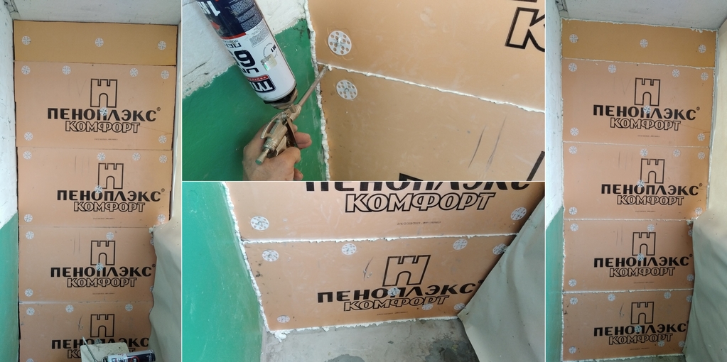

В нашем случае заранее нарезаем плиты по размеру, оставляя по периметру стен небольшой зазор для заделки монтажной пеной, также запениваем примыкающие щели, трещины, отверстия в стене.
Так как ЭППС имеет крайне слабую адгезию, на поверхности плиты необходимо создать риску специальной теркой или полотном ножовки, металлической щеткой, наждачной бумагой. Также, в продаже имеются уже готовые плиты с шершавой поверхностью.
Далее, наносим приготовленный клеевой раствор на стену тонким слоем, выравнивая и закрывая все неровности, затем наносим клей на плиту, убираем излишки гребенчатым шпателем.
Плиты необходимо укладывать в шахматном порядке, начиная с нижнего угла. Фиксация дюбелями проводится не менее чем в пяти точках: четыре по углам и одна в центре.
Плотно прижимаем плиту к стене ударами ладони или терки, сверлим отверстия и забиваем дюбеля, чуть утопив их заподлицо с поверхностью плиты. Перед забиванием в отверстие можно дать немного пены для закрытия пустот.
Однако, некоторые производители клеевых смесей рекомендуют производить сверловку и крепеж дюбелями только после высыхания клея через несколько суток.
Перед укладкой следующей плиты на стык наносим небольшой слой пены и плотно прижимаем. Нельзя допускать попадания в стык цементного раствора.
Через пару суток запениваем все стыки и примыкания монтажной пеной, после полного ее высыхания можно приступать к оштукатуриванию поверхности. Кроме пены для герметизации стыков также можно использовать алюминиевый скотч, однако в этом случае оштукатуривание будет провести проблематично.

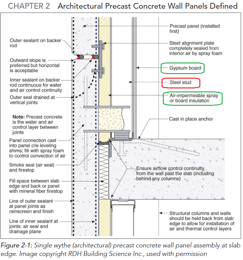

Должен заметить что кроме специальных гидротехнических бетонов, - все обычные цементобетоны пропускают влагу. (Мне когда-то довелось присутствовать на защите диссертации на тему водопроницаемости бетонов, - руководителем работы был мой шеф, д-р наук, профессор.) Для защиты помещений зданий со стенами из преднапряжённых цементобетонных паненей от поступления влаги, - в моих суровых краях Канады обеспечивают как термо-водо-изоляцию, так и в нужных местах непрерывность контролирования протока воздуха ("airflow control continuity", - на схеме). С минеральным заполнителем пустот при обязательной защите от распространения дыма и пламени.
http://www.saraschok.com/corporate787/corporateFil...
Итак, много старых и новых домов в Сев. Америке включая многоэтажных, - у них практически все капитальные стены внутри обкладываются так называемыми "drywall", - это гипсопанель или пластопанель (показана на схеме как Gypsum board). Часто эти гипсопанели устанавливают на удалении от капитальной стены (как на схеме), прикрепляя их через "studs", - деревянные или стальные стойки-обвязки (на схеме "Steel stud"). Что удобно мне (и не только) для того чтобы совсем лёгкой работой, когда надо, - то спрятать электрическую, телефонную или компьютерную сетевую проводку с вида долой. Вот на фото ниже, это я очень легко проделал в гипсе отверстия, установил электрические коробки для выключателя-реостата и осветительных бра, сделал подключения и спрятал проводку внутри за гипсопанелью:.
