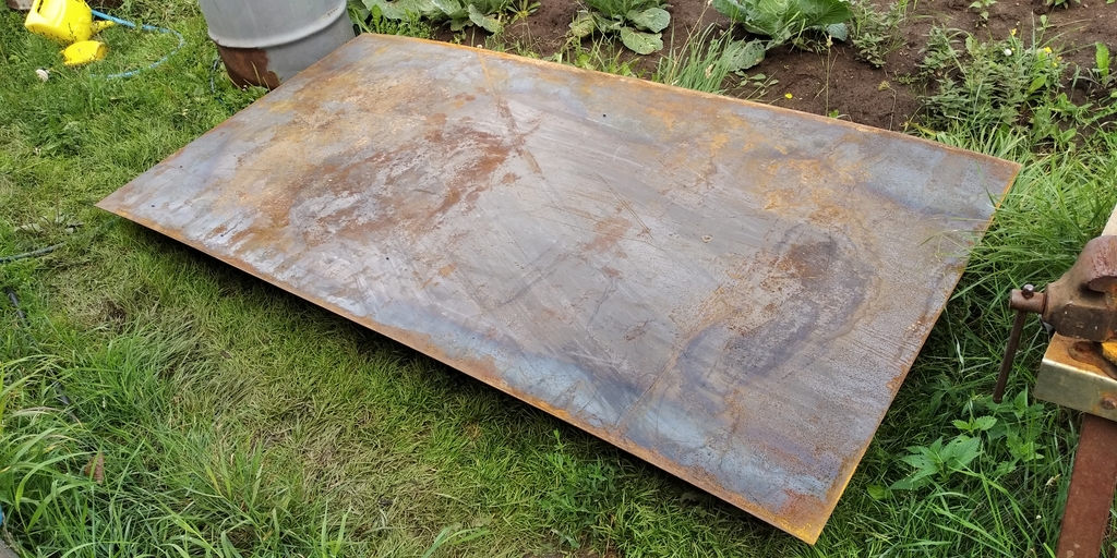

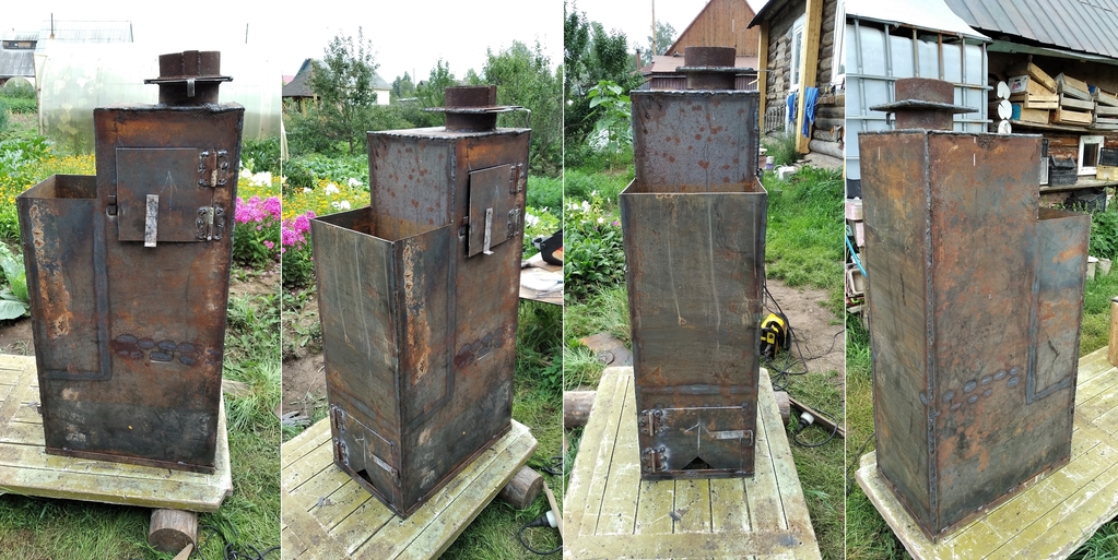

Сегодня займемся строительными делами, а точнее, будем варить небольшую банную печь из листа металла стандартного размера 250х125 см и толщиной 3 мм.

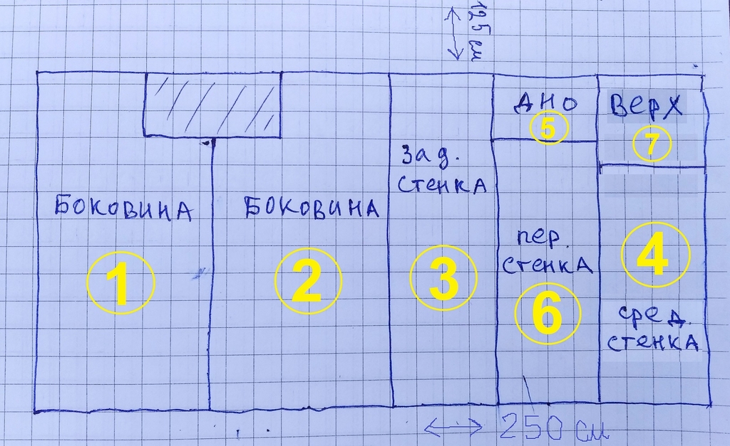

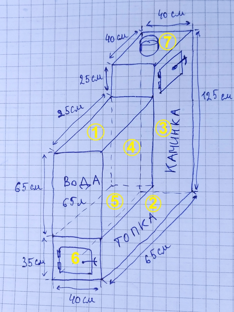

Делать будем по проекту ниже, расчитанному на минимальное количество частей резки и сварки - высота печки составит 125 см, длина - 65 см, ширина - 40 см. Объем резервуара под воду - 65 л, полный объем каменки примерно 140 л, а полезный около половины от него. Каменка закрытого типа с периодическим нагревом, т.е. камни нагреваются непосредственно от топки и проходящего между ними дыма (классический вариант), однако, можно сделать и с постоянным нагревом, огородив камни перегородкой и пустив сквозной дымоход. Пропорции НЕ соблюдены! Вырезать части листа будем по данному ниже лекалу последовательно начиная с номера "1" и заканчивая номером "7", сразу все части вырезать не следует, так как придется подгонять их по месту и размеры могут не совпасть. Для работы нам понадобятся:

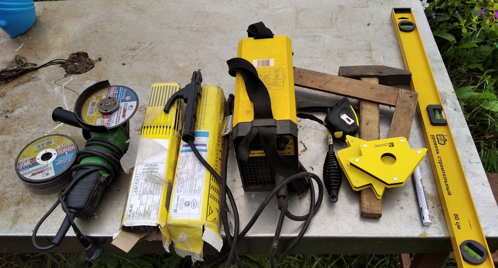

  • Лист металла 250х125 см - 1 шт.
  • Уголок металлический 50х50 - 5м
  • Дверные петли, болты с гайками
  • Сварочный аппарат с электродами Ø3 мм - 5кг
  • "Болгарка" с отрезными и шлифовальным кругом
  • Дрель со сверлами по металлу
  • Магнитные уголки, угольник, уровень
  • Кувалдочка, шлакоотбойный молоток
  • Рулетка, мел, маркер, гвоздь для разметки

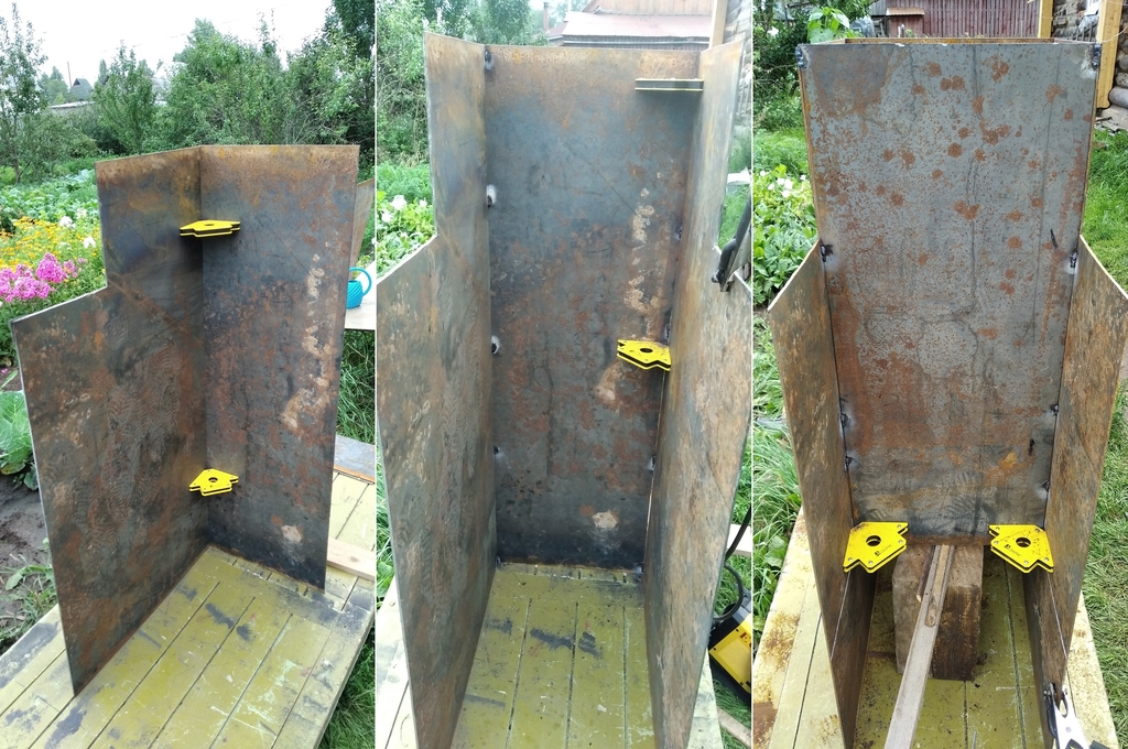

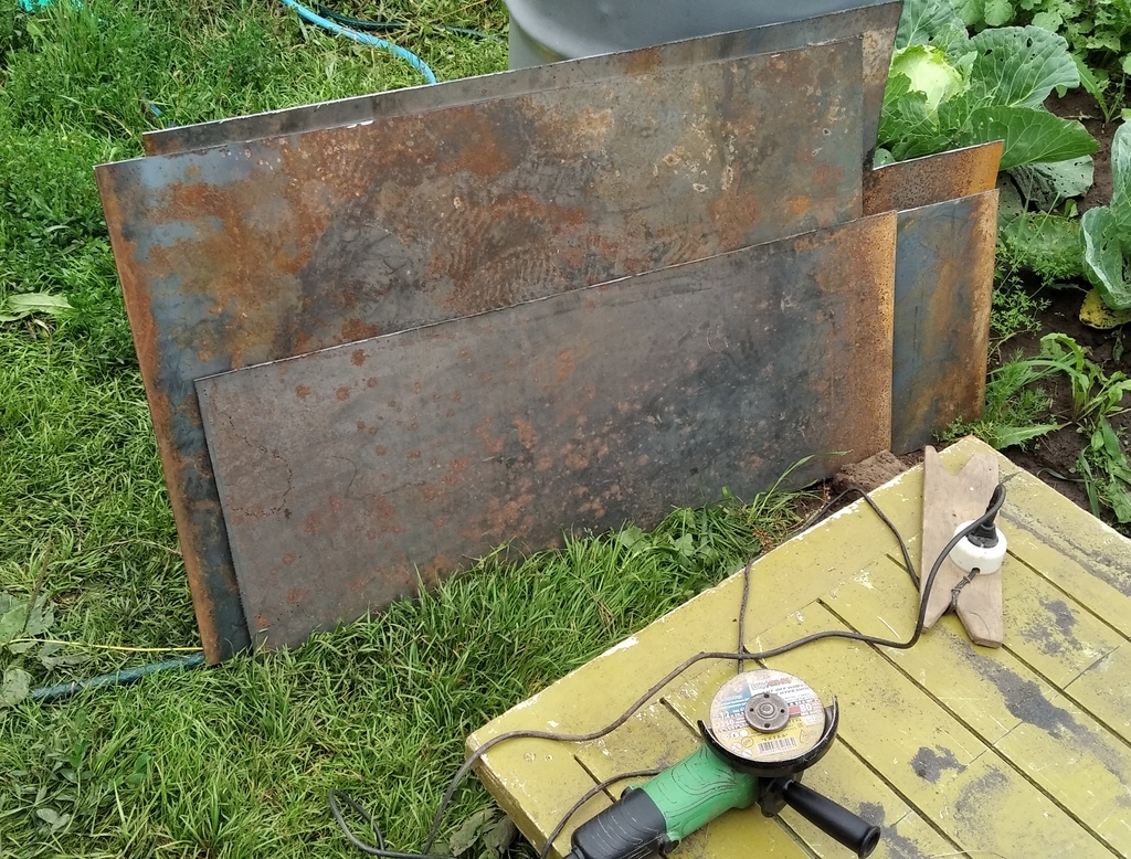

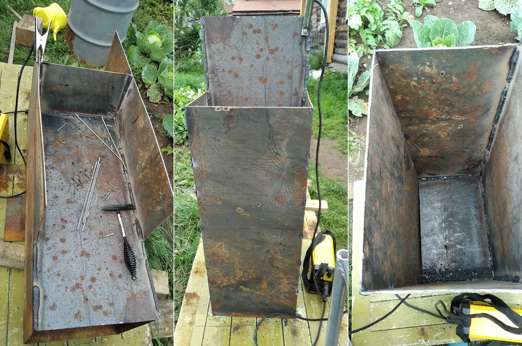

Для работы потребуется ровная, плоская поверхность, выровненная под уровень. Для начала вырезаем боковины и заднюю стенку.

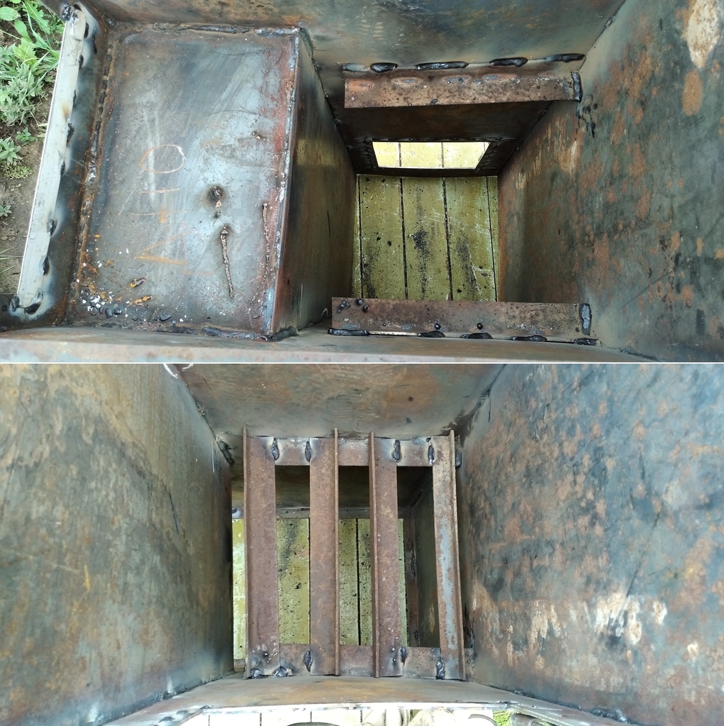

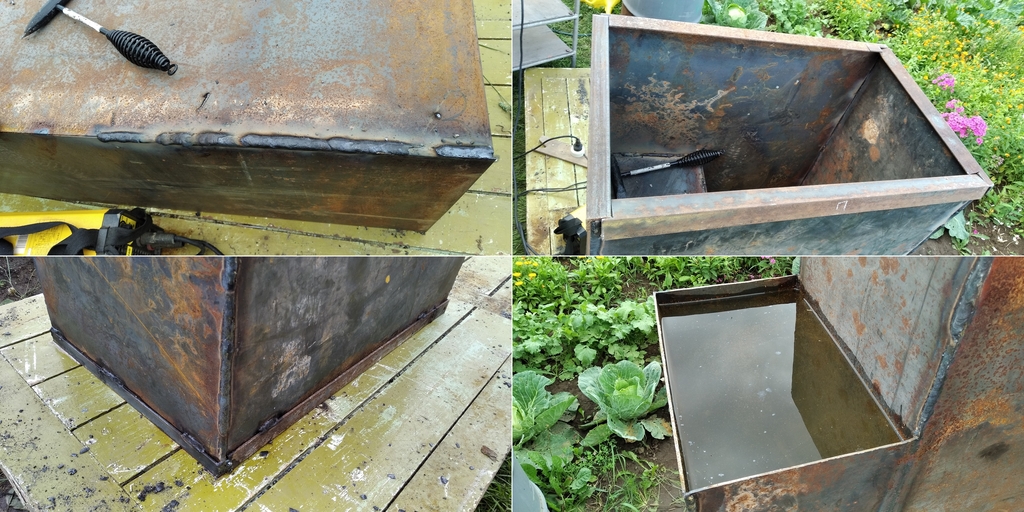

Выставляем и прихватываем сваркой, замеряем по месту и вырезаем по размеру среднюю стенку, также прихватываем.Далее, вырезаем и привариваем дно бака и обвариваем внутренние швы перед установкой передней стенки, ставим переднюю стенку.Провариваем все швы. По низу привариваем уголок для усиления конструкции, предотвращения деформации и прогорания металла. Заполняем бак водой и проверяем его герметичность.

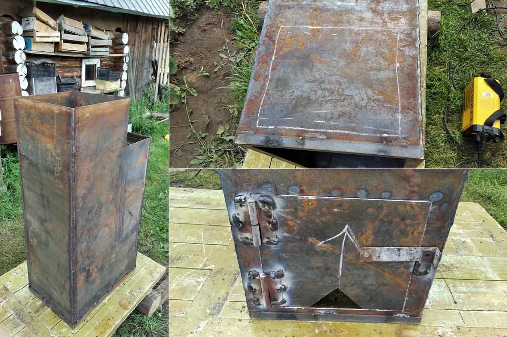

Размечаем и вырезаем дверцу топки, привариваем навесы с расчетом, что дверца должна быть съемная.
Аналогично и с дверцей каминки.
Чуть выше уровня дна бака привариваем уголки под камни.

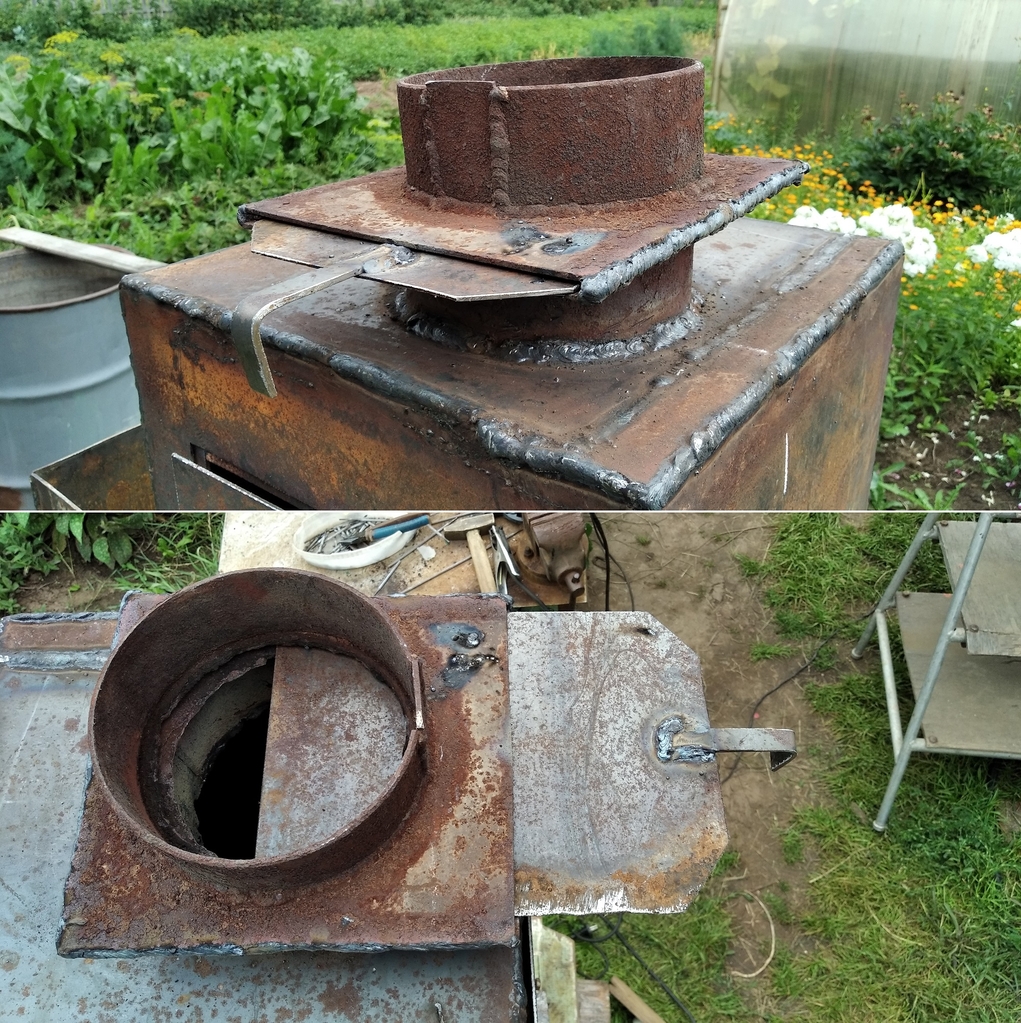

Закрываем верх, вырезаем отверстие под дымоход, рекомендуемый диаметр - 140 мм. Устраиваем въюшку, шиберную заслонку или другой способ "закрытия" бани.
Наша банная печь готова.

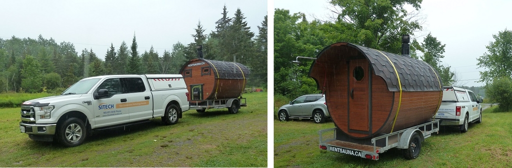

Поэтому поделюсь примером как один канадец, имеющий рабочие руки и смекалку, применил свои знания, умения и открыл бизнес.
Умелый предприимчивый челове наладил выпуск и сдачу в прокат мобильных бань на базе автомобильных прицепов. Мобильные бани пользуются успехом уже несколько лет. Особенно в период пандемии.
И зимой и летом.
https://rentsauna.ca/?gclid=Cj0KCQjw4eaJBhDMARIsAN...
Кстати, на странице по ссылке - два флажка, - канадскиий и РФ. То есть там на банной прокатной фирме с посетителями говорят также по-русски.
Баню и дрова к ней можно заказать и оплатить по телефону, и её привезут на срок заказа и потом увезут.
Конечно, как вариант можно дешевле самому привозить на дачу баню, и самому отбуксировать.
Основная моя мысль которую хочу выразить, - у кого есть время и умение работать, то тем есть смысл взять кредит в банке под бизнес мобильных бань. Можно начать с одной бани - попробовать, глянуть как она пойдёт. ) )
Есть ещё один подобный прокат бань:
https://casadesauna.com/
В продаже есть наборы собрать самому (с помощником) разные подобные мобильные бани.
