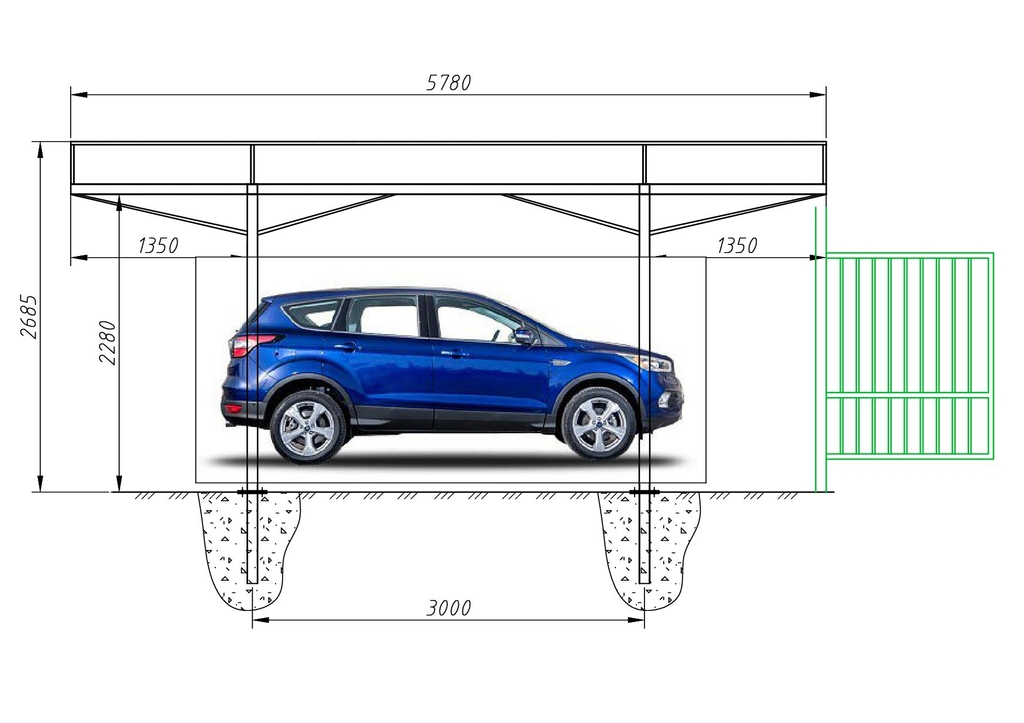

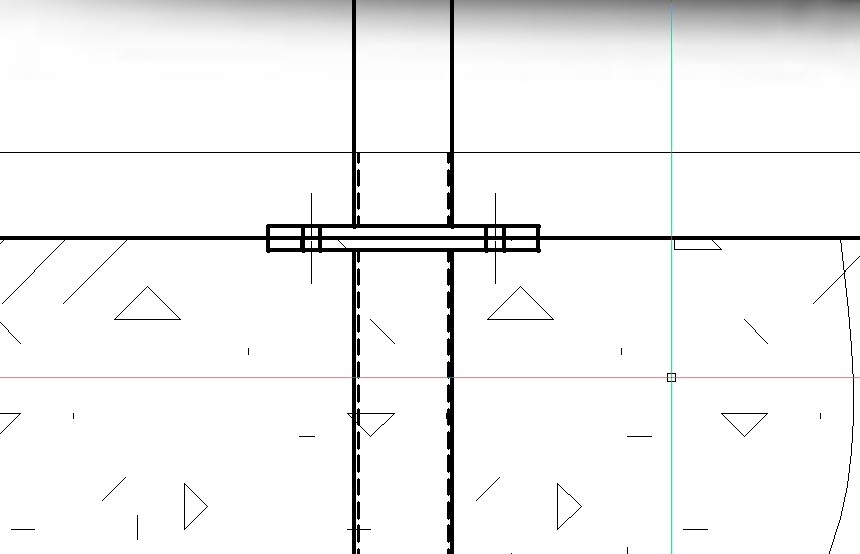

По поводу фундамента. я планировал в землю загнать метр трубы с фланцем, замазать его мастикой, а потом над землей к фланцу прикручивать столбы на болтовое соединение.
Вот так примерно будет.
НаHonda Shadow 4 июля 2022 в 22:58
Как вариант. А чего сварки нет?
Болтовое соединение в данном случае не лучший вариант. Оно со временем отгниет. Тем более болты вероятно будут сыромятина из метизов.

НаChangan CS75 4 июля 2022 в 23:02
Сварка есть. Я думал в плане удобства будет лучше. Болты можно М12 классом прочности 10,9 или 12,9. Нержавейку думаю не стОит применять т.к. данный материал тянется хорошо.
НаHonda Shadow 4 июля 2022 в 23:05
А почему не забетонируешь столбы?
Делаешь распорки на концах трубы и вкапываешь, заливаешь бетоном которого тебе совсем не много нужно. И псе. Сверху все равно навес будет крепится. Значит укосены по сути ненужны. Или у вас очень большие ветра?

НаChangan CS75изменен 4 июля 2022 в 23:11
ветра там небольшие. Косынки жесткость дают хорошую, снеговая нагрузка присутствует. Металла идет на них не много, а эффект большой.
А столбы почему не забетонирую.... Мне кажется так монтаж будет удобнее.
я как-то пожарную лестницу проектировал, я делал именно так. Винтовые сваи в землю, к ним варил пластину и скручивал их с лестницей.
НаHonda Shadow 4 июля 2022 в 23:13
Ну я и говорю. У тебя нормальный расчет по схеме.
Можно и так и сяк.
Делай и не мудри ничего лишнего.

НаChangan CS75 4 июля 2022 в 23:20
ок. спасибо

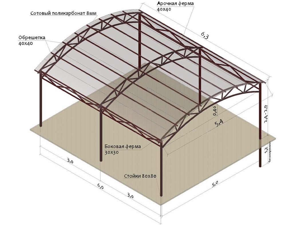

я бы крышу сделал поликарбонатную,с закруглением а не с коньком

НаChangan CS75 5 июля 2022 в 21:10
если трубогиб найду, то сделаю такую.
НаHonda Shadow 5 июля 2022 в 21:21
Вот и я думаю, что нужен еще и трубогиб. В принципи его можно самому сделать. Но нафига?
Экономия на коньке? Так это копейки. Да и грибок на покатой крыше чаще образуется чем на каньковой. Если полукруглая то возможно будут всякие птички и даже кошки лазить. Если коньком то они в принципе не могут там быть.
Да и вообще полукруглые навесы исчерпали себя. Также как и Арки в квартирах и домах.

НаChangan CS75 5 июля 2022 в 21:42
да какая там экономия. 700 руб за 2 метровую железку. нужно будет 3 шт. У гнутой крыши жесткость выше.
НаHonda Shadow 5 июля 2022 в 21:46
Нечего советовать не буду.
Жосткость выше с фигали непонятно.

НаChangan CS75 5 июля 2022 в 21:51
при условии что делать вот такой фермой.
НаHonda Shadow 5 июля 2022 в 22:19
Так да. Это обычная схема.
Только обойдется в дорого.
Там где ты брал фотку написана стоимость?
При заборе за 16 тысяч. Навес за 100+ это нонсенс.

НаChangan CS75 5 июля 2022 в 22:55
14 тыс за 25 метров с учетом того что я брал материал супер дешево и делал все сам.
НаHonda Shadow 5 июля 2022 в 23:10
Ну сам смотри.
У меня в Карелии только потому угол наклона большой. По тому что там часто много снега.
Если делать полукругом то оно продавит любой навес. Сам каркас останется, а именно поликорбанат продавит.
В твоем случае. я вообще не знаю как поступить.
Плюсы покатой крыши я описал.
Если честно любой поликорбанат выгорает, начинает лопаться. Желтеет.
Чтобы на долго и качественно то профнастил рулит. Но косяк в том, что, это будет тень. Для автомобиля, как по мне это неплохо.

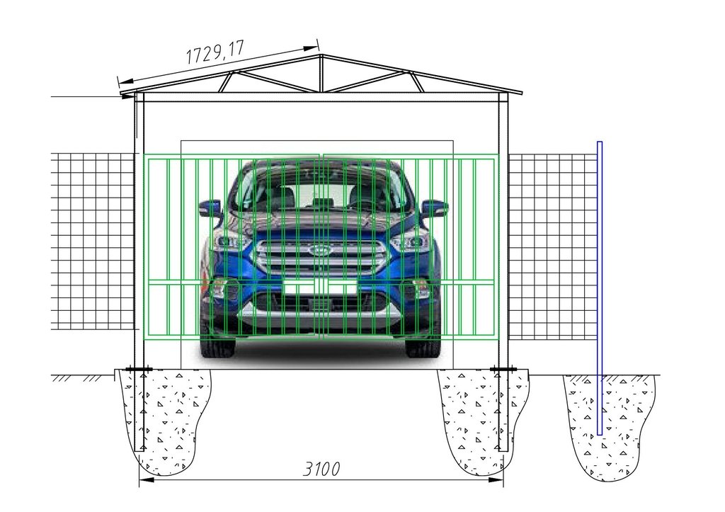

НаChangan CS75 4 июля 2022 в 22:42
спереди
НаHonda Shadow 4 июля 2022 в 23:02
В целом по зконам физики будет очень даже надежно.
Но я бы применил сварку. Судя по вашим ценам нанять кого-то не проблема.

НаChangan CS75 4 июля 2022 в 23:04
Я и планировал на сварку.
Сварить сам смогу. Я больше за надежность переживаю и какие-то тонкости монтажа.
НаHonda Shadow 4 июля 2022 в 23:12
Да там ничего сложного.
Трубу бери потолще, ту которую в землю закопаешь. В идеале вообще какой нибудь швейлер или рельсину. Первый раз чтоли что-то строишь?
Самое главное создать такие условия что бы столбы которые ты вкопал не подвергались движению, как продольно так вообще никак.
Ну понятно, нужно крепить навес так, чтобы его банально не сдуло ветром или не продавило снегом.
Насчет снега. я вообще решил этот вопрос углом наклона крыши. Засчет чегот у меня кстати образовался правильный треугольник, что в свою очередь является самой жесткой фигурой.

НаChangan CS75 4 июля 2022 в 23:16
Второй.
Первый раз забор ставил
