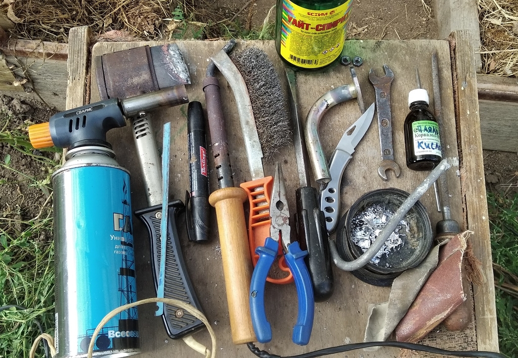

Для его распайки и починки нам понадобятся:
  • Газовая горелка, мощные паяльники типа "топорик", припой, паяльная кислота
  • Пассатижи или узкогубцы, плоская отвертка, перочинный нож, маркер
  • Полотно ножовки по металлу, плоский и круглый напильники, надфиль, щетка металлическая, наждачная шкурка
  • Трубка отопителя, две гайки, ключ на 10
  • Обезжириватель, бытовая химия, сода, зубная щетка, ветошь
  • Шинный насос, вентиль
