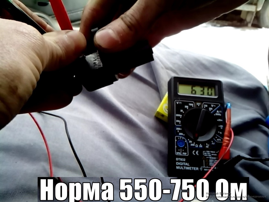

Мультиметр переводим в режим измерения сопротивления на пределе 2000 Ом и подсоединяем щупы к его выводам. Прибор нам должен показать нормальное значение в пределах от 550 до 750 Ом. Как мы видим, он показывает 630 Ом - значит катушка исправна.

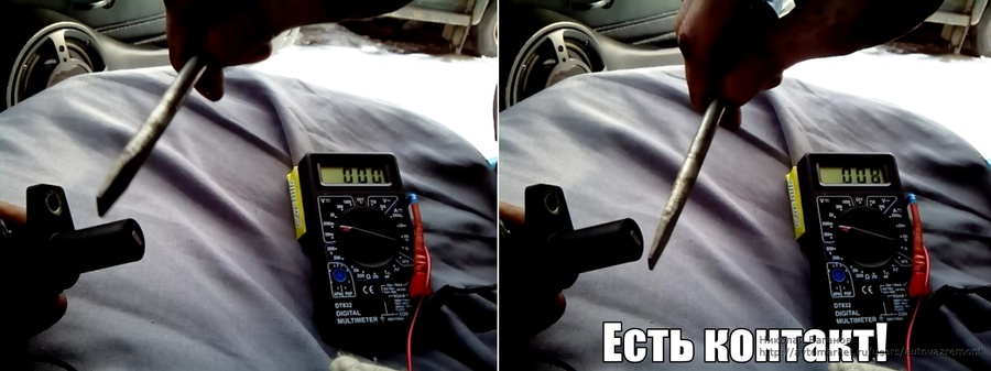

Теперь проверим может ли он генерировать электро-магнитные импульсы. Для этого переводим мультиметр в режим вольтметра с пределом 2000mВ, как более чувствительный. Также подцепляем щупы, берем металлический предмет, например отвертку, и несколькими движениями проводим им около кончика намагниченного сердечника датчика. При этом вольтметр должен показать некие значения отличные от нуля - значит происходит генерация импульсов.
Однако, таким образом мы можем проверить лишь общую исправность датчика в экстренной ситуации и это не дает нам гарантию в его полной исправности.
