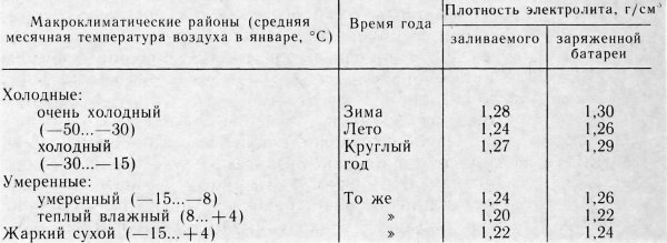

Поэтому измерение плотности принято проводить при 25 °С и полностью заряженном аккумуляторе. Плотность электролита в новой полностью заряженной батарее должна составлять 1.28±0.01 г/см3 для Средней полосы. Но может варьироваться в зависимости от климатической зоны.
Линейно снижаясь, по мере разряда АКБ, она составляет 1.20±0.01 г/см3 у батарей, степень заряженности которых снизилась до 50%. У полностью разряженной батареи плотность электролита составляет 1.10±0.01 г/см3.

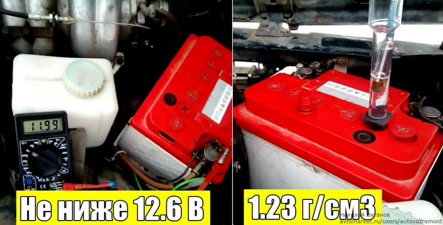

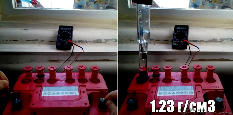

На примере кальциевой батареи емкостью 60 А·ч, попробуем выяснить плотность электролита и ее исправность. Для начала, проверим напряжение на клеммах аккумулятора мультиметром, чтобы выяснить степень ее заряженности. Такая проверка проводится через 6-8 часов после выключения двигателя или отключения зарядного устройства. В нашем случае машина простояла около 4-х дней под сигнализацией - напряжение составляет 12 В, что указывает на то, что батарея практически полностью разряжена.

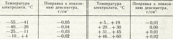

Теперь проверим выборочно плотность электролита в двух банках - она составляет 1.23 г/см3 при температуре окружающего воздуха 0°С, поэтому внесем поправку в показания ареометра, приведя их к 25°С: 1.23-0.02=1.21 г/см3 - это также говорит нам о том, что аккумулятор требует срочной подзарядки.

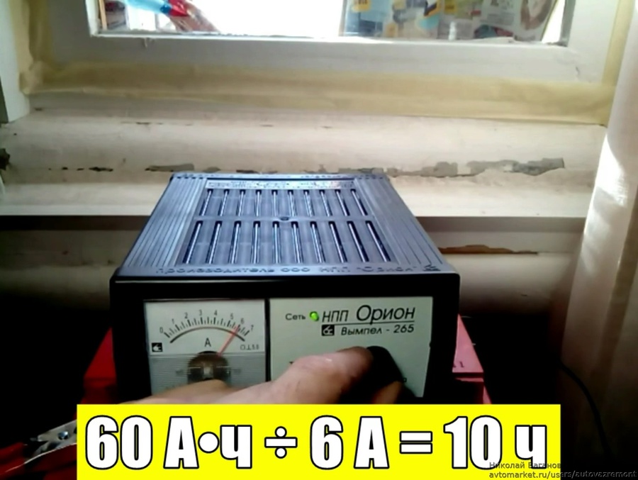

Оставляем крышечки банок приоткрытыми для выхода образующихся газов при зарядке. Подключаем разъемы зарядного устройства к клеммам аккумулятора и включаем в сеть. Устанавливаем переключатель зарядного тока согласно правилу. Так как в нашем случае батарея имеет емкость 60 А·ч, то устанавливаем переключатель в положение 6 А и оставляем заряжаться минимум на 10 часов.

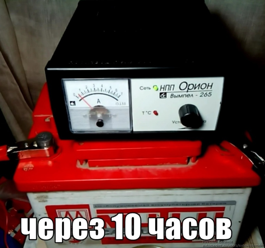

Спустя 10 часов стрелка амперметра зарядного устройства опустилась до 0.5 А. Батарея приняла основную емкость.

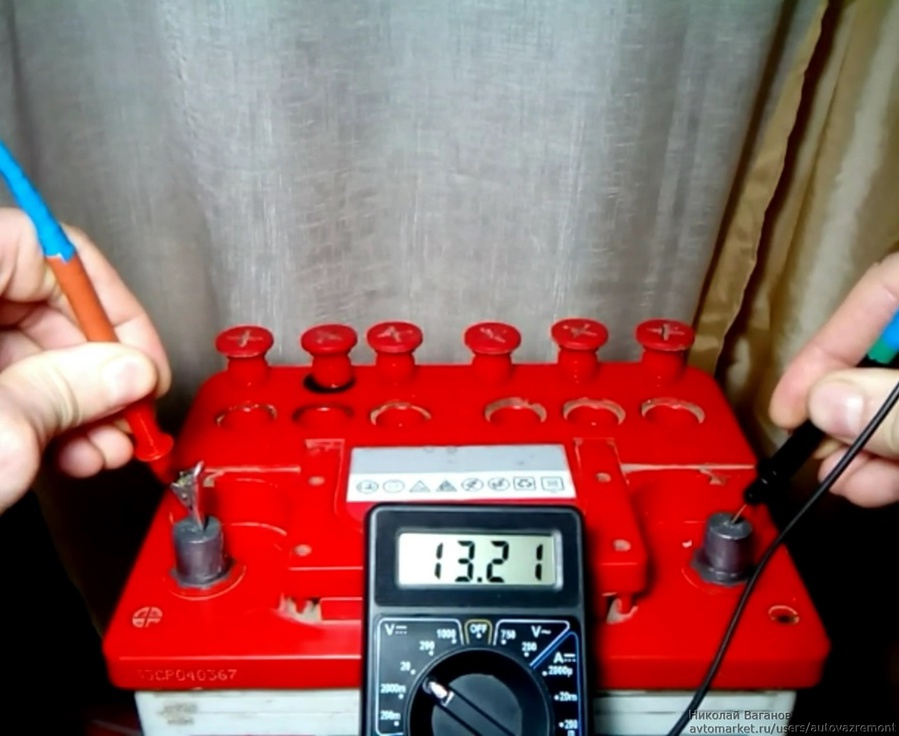

Снимаем разъемы и выжидаем от получаса до 2-х часов для уравновешивания плотности и напряжения на клеммах. И замеряем: показывает 13.2 В и плотность 1.24 г/см3.

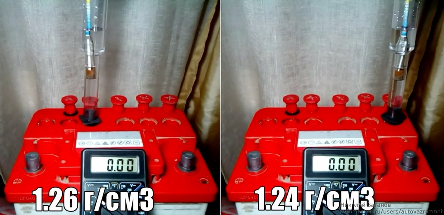

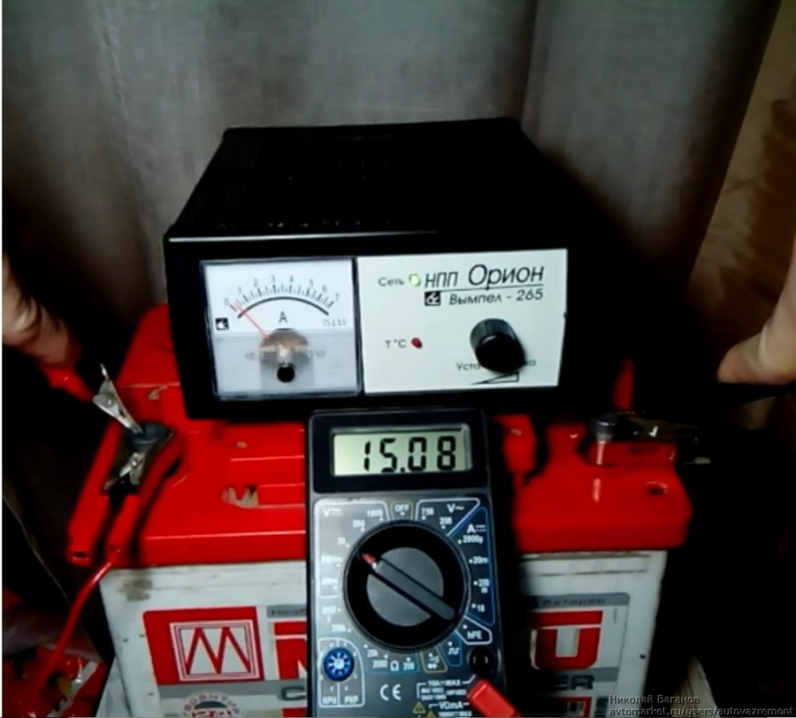

Итак, прошло 24 часа, стрелка амперметра опустилась еще ниже до 0.25 А и больше не изменяется. Напряжение зарядного тока повысилось до 15.1 В,
плотность в ячейках батареи возросла и составляет 1.24-1.26 г/см3, что ниже расчетной. Но, так как в таких батареях плотность неравномерна и внутри блоков пластин выше, то примем как нормальную.
Тем более, батарея довольно старая и уже имела несколько разрядов. Напряжение на клеммах составляет те же 13.2 В, что и после 10-часового цикла, а значит батарея полностью заряжена.
