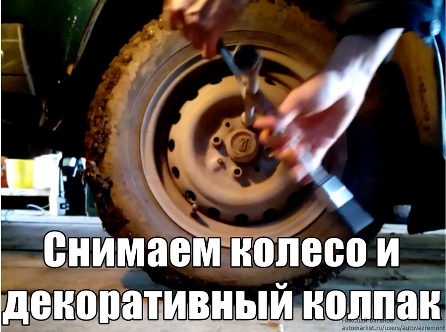

Для начала, снимаем колесо, декоративный колпак и колпак ступицы, чтобы обеспечить доступ к гайке.

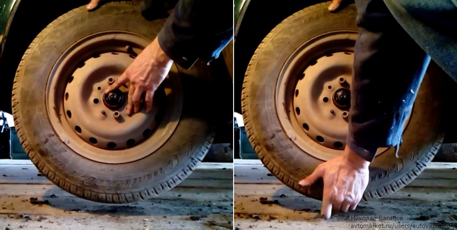

Теперь, резко качая колесо за обод в вертикальной плоскости одной рукой (чтобы исключить люфт в рулевой трапеции), пальцем другой прикладываемся к шайбе и ступице, определяем наличие ощутимого осевого зазора.
Если так неудобно, то можно просто качать колесо двумя руками за верхний и нижний ободы резкими движениями, визуально по гайке и на слух определяя люфт. Он должен составлять не более 0,02-0,08 мм.
Чтобы исключить влияние других зазоров, например, в сайлентблоках рычагов, шаровых опорах и рулевой трапеции, можно попросить помощника нажать на педаль тормоза. Тем самым мы зафиксируем подшипник и ступицу - при этом люфт должен исчезнуть. Если он не исчезает, то значит его источник находится не в подшипнике.

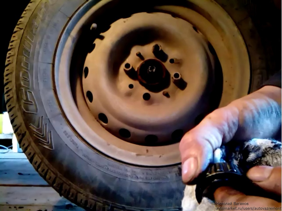

Удостоверившись в обратном, можно приступить к регулировке зазора: головкой или ключем на 27 расконтриваем и снимаем старую гайку и надеваем новую. Но, для профилактики, прежде чем закрутить новую гайку давайте осмотрим наружный подшипник, к которому у нас есть свободный доступ - осторожно снимаем шайбу и достаем его. Протираем от старой смазки и внимательно осматриваем - питтинг, видимый износ сепараторов, раковины и сколы на роликах и кольцах не допускаются.

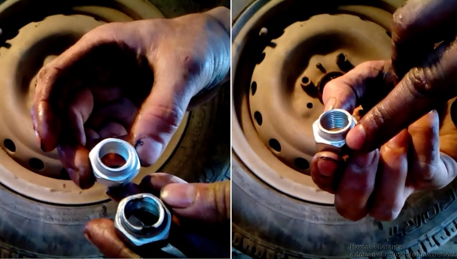

Теперь набиваем полость ступицы новой смазкой, смазываем подшипник и ставим обратно, затем шайбу и закручиваем новую гайку от руки. Гайки с левой и правой стороны автомобиля отличаются - на гайке с правой стороны имеются отметины на кромке, на левой их нет.

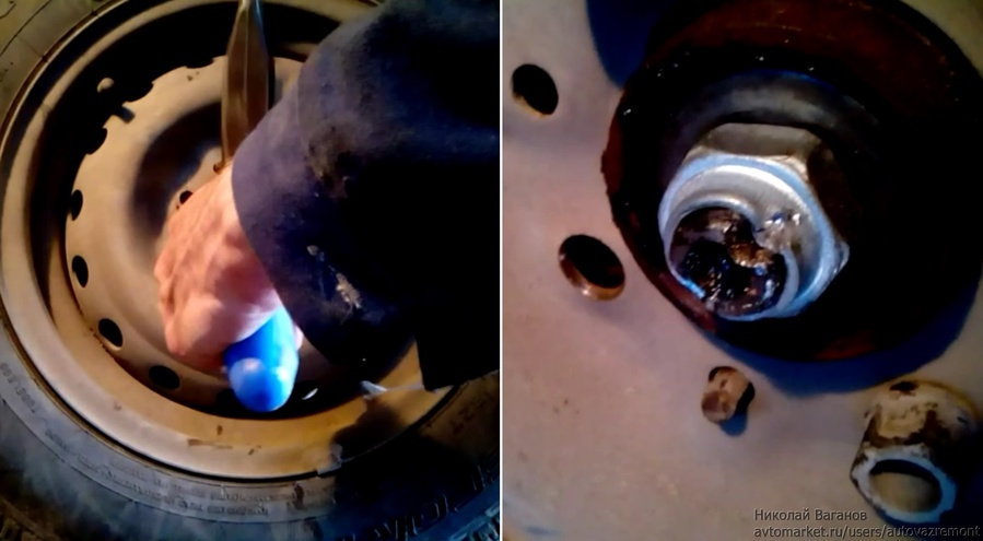

Удостоверяемся в правильности регулировки - колесо должно свободно вращаться, без "закусываний", для более точного определения можно отжать отверткой или снять тормозные колодки. Все, контрим гайку, замяв ее буртик в 2 паза на цапфе, используя подручный инструмент (отвертку, бородок).

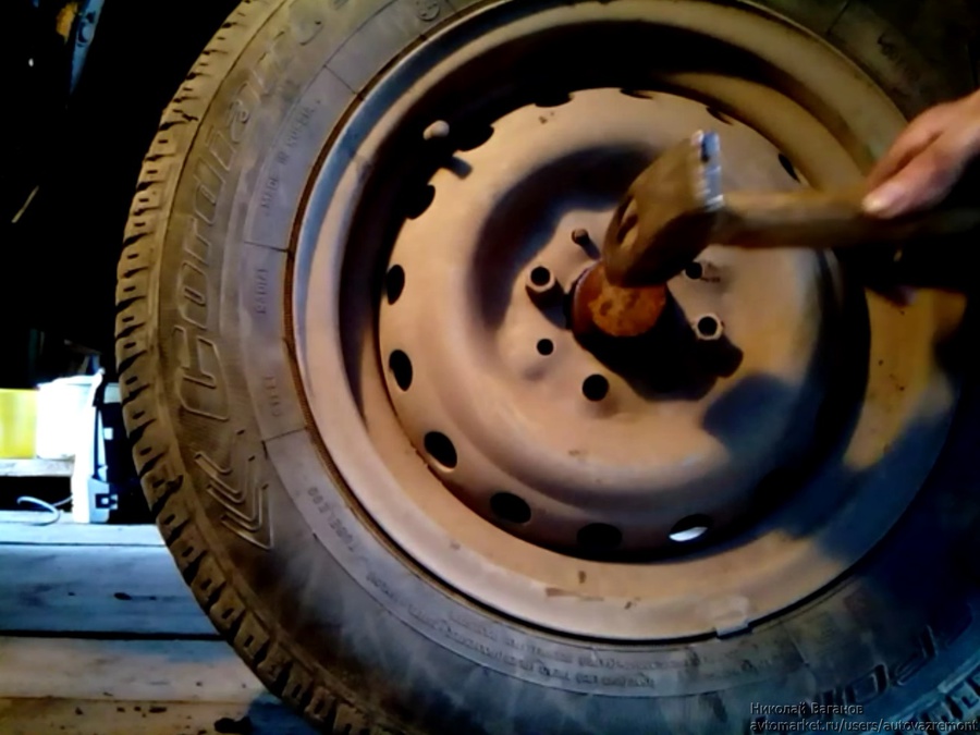

Набиваем колпачок ступицы свежей смазкой и забиваем на место, закручиваем остальные болты крепления колеса. То же самое проделываем и с другой стороны.
