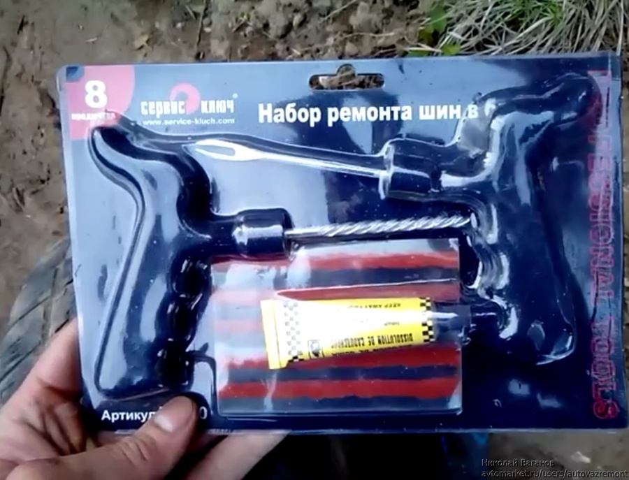

Набор включает в себя:
- рашпиль для разработки и смазки отверстия прокола
- шило для вставки жгута
- тюбик с клеем
- несколько резиновых жгутов

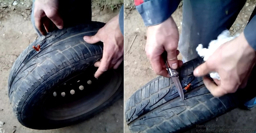

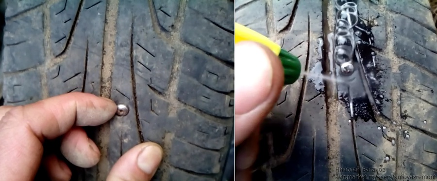

Для начала находим место прокола. Накачиваем шину до номинального давления и определяем место выхода воздуха, побрызгав мыльной жидкостью. Размер отверстия или пореза должен быть не более 3 мм, иначе не получится эффективно его заделать. Как мы видим, из шины под небольшим углом торчит головка шурупа.

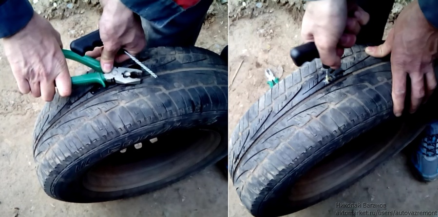

Подручным инструментом достаем шуруп и сразу же, пока не вышел весь воздух, вставляем рашпиль в отверстие прокола. Вращая его по часовой стрелке, несколькими возвратно-поступательными движениями разрабатываем и одновременно смазываем стенки отверстия под тем же углом, как вошел шуруп.

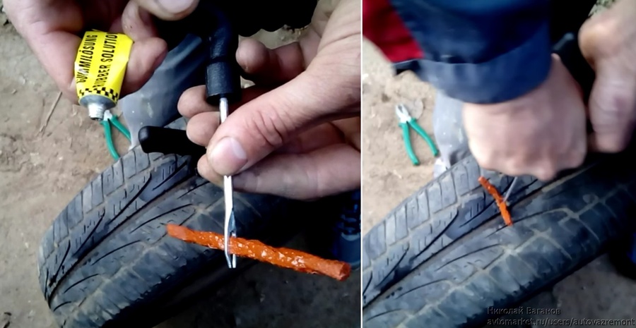

Оставляем рашпиль в шине как затычку и готовим жгут: просовываем его в ушко шила до середины длины и также смазываем клеем.
Вынимаем рашпиль и немедленно вставляем шило со жгутом в отверстие, чтобы петля жгута вошла в полость шины, а снаружи торчал небольшой хвостик не менее 1 см длинной.
Главное, чтобы жгут полностью не ушел в шину, иначе придется перебортовывать колесо. Теперь резким движением вынимаем шило, при этом жгут должен остаться на месте.

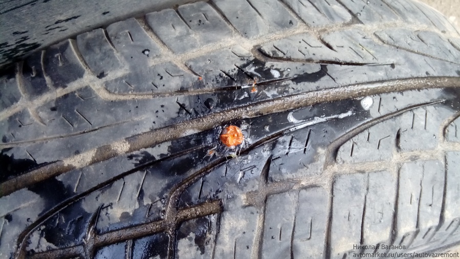

Снова брызгаем мыльной жидкостью, чтобы удостовериться что шина не пропускает воздух и отрезаем торчащий хвостик, оставляя около 2 мм.
