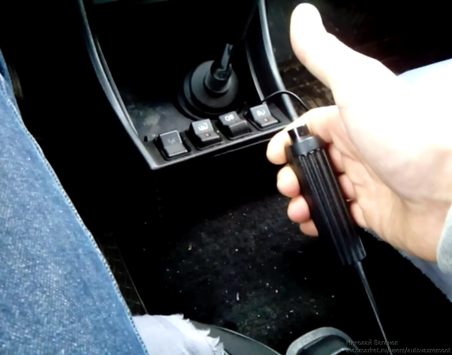

Стояночный тормоз должен удерживать автомобиль от скатывания на уклоне 25% при перемещении рычага в салоне на 4-8 щелчков(зубцов) храпового механизма. Если ход рычага менее 2 щелчков, то возможна частичная блокировка задних колес при движении. Оптимальным, в зависимости от износа колодок и растяжения троса, считается ход рычага в 2-4 щелчка.
Давайте проверим: выжимаем полностью педаль тормоза, считаем количество щелчков — получается 6 щелчков, что входит в норму, однако, уже в этом положении чувствуется, что ручной тормоз не так эффективно держит автомобиль. Поэтому, особенно в преддверии зимы, лучше провести настройку механизма.
