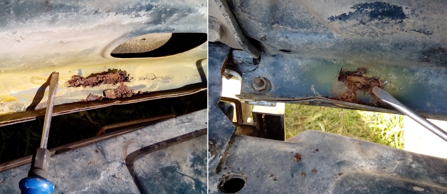

Так вот, обрабатывал им неоднократно очаги появляющейся ржавчины в течении года как снаружи, так и внутри полостей — было видно что идет бурная реакция и что он эту самую ржу, вроде как, "нейтрализует". Особенно хорошо пролил полости крышки капота и багажника, и порога под аркой заднего колеса на месте некогда стоявшей там заглушки.

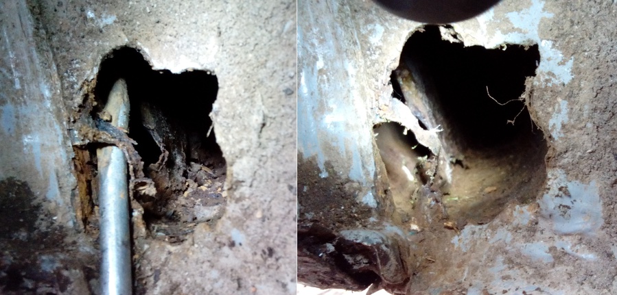

Так вот, после зимы обнаружилось, что ржавчина на обработанных местах не то, что не перестала расти, а даже значительно увеличилась в размерах. В пороге "вышло на свет" еще одно отверстие, но уже сбоку,
а старое увеличилось в размере раза так в два и начало "есть" усилитель порога, хотя при первоначальном осмотре он был еще "живой".

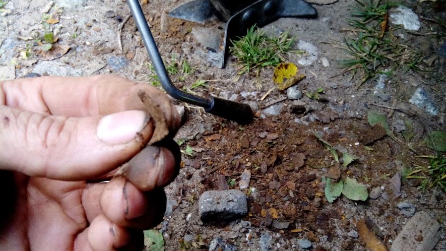

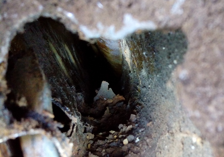

Внутри весь "съеденый" металл превратился в кучку ржавых хлопьев.
Видно, что металл "съедало" слой за слоем и он превращался просто в хлопья ржавчины.

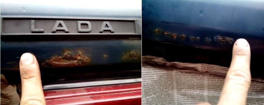

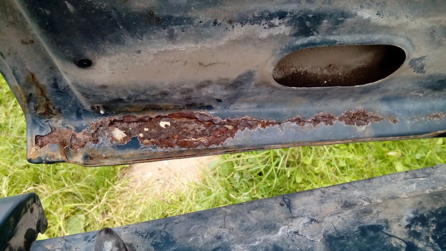

Аналогичная ситуация произошла и с крышками капота и багажника, особенно жестко досталось крышке капота, хотя она постоянно согревается мотором и подвергаться особому гниению как бы не должна.
Под слоем краски обнаружились те же самые хлопья ржавчины.
Расковыриваем и вычищаем, и вот результат "защиты" цинкаря от гниения — сквозные дыры.
Создается ощущение, что эта ортофосфорная кислота работает как напильник, не образует защитный слой, а просто "съедает" вновь образующуюся ржавчину с металлом слой за слоем, слой за слоем, особенно в закрытых влажных условиях или работает по типу электролита в растворе.
Поэтому, сделал для себя такой вывод, что цинкарь и подобную химию следует применять только на открытых поверхностях для разрыхления ржавчины с дальнейшим механическим ее удалением и нейтрализацией остатков кислоты под грунтование и покраску. Использовать ее как пленкообразующий защитный барьер бессмысленно и приводит только к усилению коррозии, особенно в закрытых полостях. Жаль только, что об этом не пишут в инструкциях по применению.
